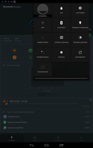

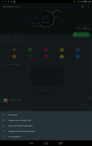

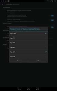

Настройки традиционно спрятались под «тремя точками». Здесь можно настроить уведомления об уровне заряда батареи (от 10% до 100%). При этом можно выставить сразу два порога, например, полная зарядка и 20-процентная разрядка. Отдельно включается уведомление о подключенной зарядке.

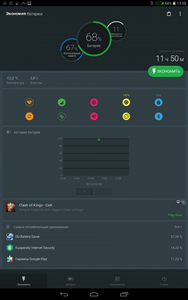

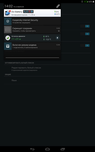

Ниже можно включить виджет в статус-баре, где будет отображаться температура аккумулятора, оставшееся время работы и процент зарядки. Стоит ли говорить о том, что температура АКБ опять равна минус 12 градусов по Цельсию. При этом в Фаренгейтах будет 10.4 градуса.
Видимо, правильно измерить температуру тестового китайского устройства может только воистину китайская программа – Battery Doctor.

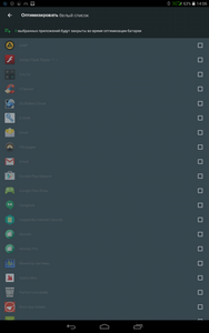

Однако главное достоинство программы заключается в том, что можно настроить «белый список» приложений, которые будут закрыты во время оптимизации системы. В этом плане DU Battery Saver явно проигрывает, поскольку сам решает, что ему закрывать, поэтому кнопку «Оптимизировать» порой даже страшно нажимать.

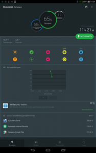

Каково первое впечатление от Battery Saver? Пока только положительные эмоции – менеджер прост в управлении, получил неплохой анимированный интерфейс и гибкие настройки режимов, а также оптимизации. Интересно, во что это обходится системе?

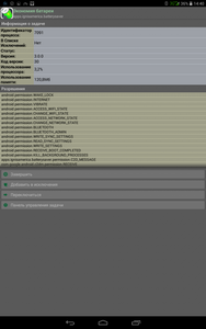

А обходится в немалые 104.7 Мбайт ОЗУ при 1.9-процентной нагрузке на процессор, хотя тот же DU Battery Saver потреблял около 100 Мбайт оперативной памяти, совсем не трогая процессор в режиме покоя.

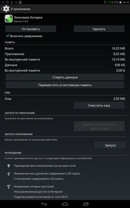

Что касается совместимости, то данный менеджер работает только с четвертой версией ОС Android, весит в установленном состоянии 19.33 Мбайт и зачем-то требует ваше примерное местоположение на основе данных сети. Кстати, таких программ много на Google Play, причем разработчики не могут внятно объяснить, зачем им это нужно.

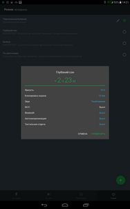

Теперь о работе самой программы. Режимы отрабатываются без проблем, как предустановленные, так и собственные. При этом если не пользоваться вообще устройством, то «глубокий сон» увеличивает время его работы на 10 часов. А если тратиться только на разговоры, то заряда хватит на 8 часов, однако это все относительный показатель, основанный на предпочтениях пользователя.
Посудите сами, как будет экономиться аккумулятор, если не будет интернет-соединения и синхронизации, а также звука. Да, это можно отключить и самостоятельно, однако не проще ли настроить несколько режимов и переключаться на энергосбережение с помощью одной кнопки, не лазая постоянно в настройки?

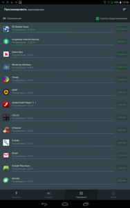

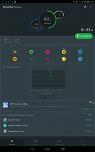

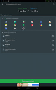

А вот оптимизация работы аккумулятора здесь реализована лучше, чем у конкурента. Программа показывает всех обжор и позволяет выбрать, что отключить. Здесь же можно последовать рекомендациям менеджера и сделать яркость экрана автоматической, заблокировать экран через минуту, а также выключить Bluetooth и автоматическую синхронизацию.

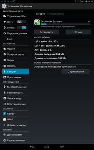

Теперь о менеджере приложений. По данным DU Battery Saver его оппонент потребляет аж 42.6% емкости аккумулятора. А по данным системного монитора приложение задействует всего 5%, что неверно, поскольку того же DU Battery Saver система Android вообще не зафиксировала, а использовал я его достаточно.
Для наглядности сравним показания обоих менеджеров, например, для Opera Max.
В итоге 0.5% у DU Battery Saver и 5.12% у Battery Saver, а значит, последний завышает емкость аккумулятора, уничтоженную приложениями. Для чего это? А для того, чтобы вы чаще к нему обращались, попутно зомбируясь небольшой, но наглядной рекламой. В топку, однозначно. Теперь посмотрим пиковую нагрузку.

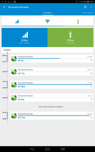

И вот еще одно доказательство неслабого расхода емкости АКБ – 120.8 Мбайт ОЗУ при 3.2% на процессоре. Трафика на все фокусы ушло около 4.5 Мбайт. Да, «красота» требует жертв.
