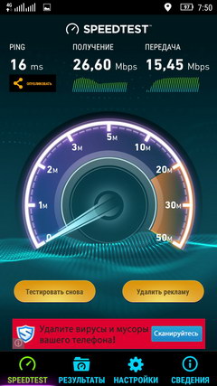

Связь 4G в реальном режиме работает с такой скоростью (в типовом случае):
Конечно, скорость, показанная на этой картинке, медленнее того, что «полагается» по спецификациям 4G, но в моем районе такая скорость в этом режиме считается нормой. Так что считаем работу 4G подтвержденной.

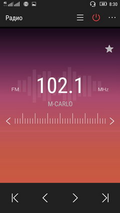

Теперь немного об FM-приемнике. Это тоже связь, хотя и односторонняя. Приложение для FM-приемника – изящное, но простое и какими-то особыми изысками не выделяется. Большинство станций «ловилось» без помех, качество звука – нормальное, система RDS (отображение текстовой информации от радиостанции) работала успешно.

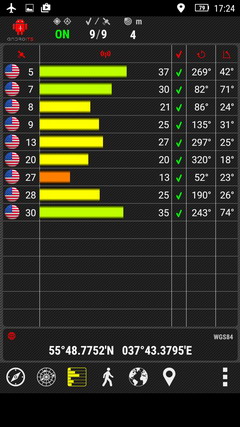

Программа AndroiTS показала, что смартфон поддерживает только одну систему навигации: американскую GPS.
Никакой беды в том, что аппарат не поддерживает другие системы навигации (ГЛОНАСС, Бэйдоу), я не вижу, ибо, как ни крути, система GPS на данный момент самая продвинутая. Ну а «горячие» старты навигации происходили за несколько секунд.

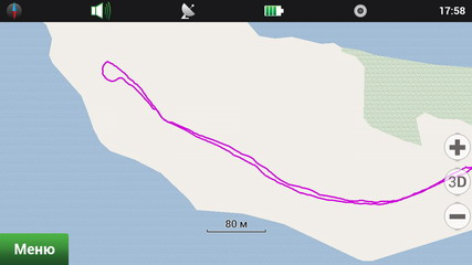

Для проверки точности работы навигации в «боевых» условиях была проведена запись трека лыжной прогулки. Фрагмент трека приведен ниже:
Ошибка между треками «туда» и «обратно» небольшая; и таким образом качество навигации достаточно для всех применений.

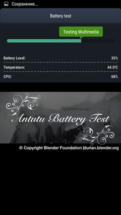

В процессе теста AnTuTu аппарат грелся не сильно, температура не превышала 45°C (при температуре внешней среды 22°C):

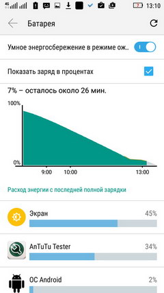

Теперь посмотрите на график разряда аккумулятора в тесте AnTuTu:
График – плавный и без эксцессов. Это означает, что показания заряда аккумулятора адекватны, и прогнозу времени его жизни до исчерпания можно доверять.
