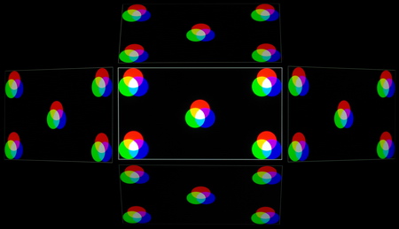

Взглянем для начала на пять классических ракурсов:

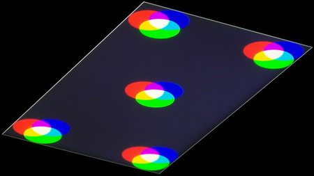

Картина получилась характерной для матриц IPS. При поворотах строго по перпендикулярным направлениям вправо-влево и вверх-вниз на 45 градусов паразитные оттенки почти не появляются, контрастность падает не сильно, а вот яркость уменьшилась примерно в 1.6 раза. Для типовой задачи – просмотра фильма вдвоем – экран вполне пригоден.
Диагональные же наклоны дисплеи IPS традиционно «не любят»: падает контрастность и появляется заметная паразитная засветка, меняющая оттенки в зависимости от угла поворота. Эти эффекты проявляются, к счастью, только при малоупотребительных углах обзора и в реальной жизни роли не играют.

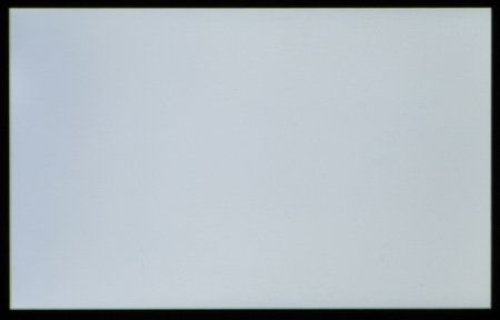

Тест на равномерность белого поля пройден средне:
Равномерность яркости по полю хорошая, но заметно, что левый край поля выделяется более «холодным» оттенком, чем правый.

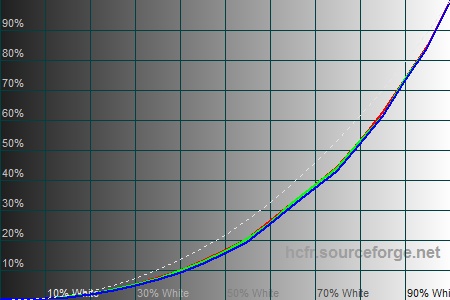

Далее переходим к инструментальным тестам, которые проводились при помощи калибратора X-Rite ColorMunki Display. Посмотрим на гамма-кривые:
Гамма-кривые получились с заметным отклонением от стандарта. Производителю стоило бы лучше настроить связку «графический процессор + дисплей».

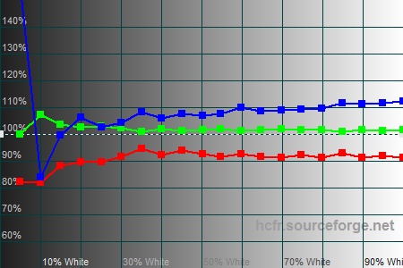

Идем дальше. График по цветовым каналам:
Колебания графиков в рабочей области (>15% white) небольшие и в основном укладываются в плюс-минус 10%. Хороший результат.

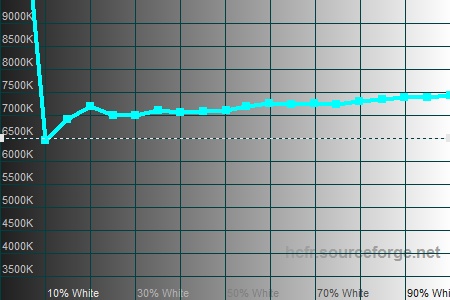

График цветовой температуры:
Цветовая температура оказалась чуть завышенной относительно номинала (6500K), но прохладный оттенок изображения вряд ли будет заметен (за исключением левого края, который был упомянут при оценке равномерности белого поля).

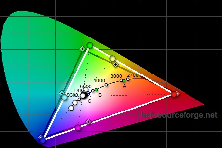

Следующая картина – цветовой охват:
Отличие цветового охвата от стандарта sRGB находится на приемлемом уровне. Пользователя не будет беспокоить недостаток или избыток цветовой насыщенности.

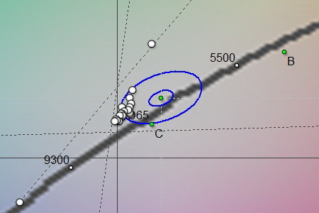

Картина замера по точкам серого клина также на приемлемом уровне:
Большинство точек серого клина легло прямо на границу большого синего овала, обозначающего границу DeltaE<10. Паразитные оттенки вряд ли будут заметны.
