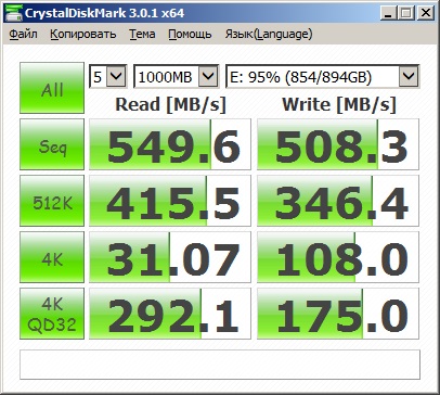

С помощью CrystalDiskMark (64bit) 3.0.1 в режиме случайных данных производится замер производительности четыре раза:
- Изначальное состояние нового накопителя («нулевое» состояние);
- После проведения всего цикла тестов происходит заполнение диска пользовательскими данными из следующего раздела статьи (с файлами word, фотоснимками, аудио- и видеозаписями), таким образом, чтобы суммарный объем записанных данных был не менее трехкратного общего объема накопителя;
- Тридцатиминутный простой, в течение которого не производится каких-либо операций с SSD – для работы фоновых функций накопителя по уборке «мусора»;
- Выполнение команды TRIM силами операционной системы.

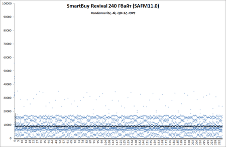

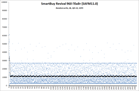

- Имитируется работа накопителя в условиях нагрузки, близкой к серверной (непрерывная случайная запись блоками 4 Кбайт по всему объему с глубиной очереди запросов 34) при отсутствии TRIM. Именно так, к примеру, работают базы данных: создается один или энное число больших файлов, внутри которых выполняются операции чтения/записи, генерации команды TRIM при этом не происходит. Тест проводится непрерывно в течение 4 часов, при этом ежесекундно снимаются показатели быстродействия. Итоги данного теста позволяют нам увидеть возможности подопытного как в «чистом», так и в «использованном» состояниях (достижение состояния «устоявшейся производительности»).

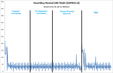

Оба накопителя демонстрируют некоторую зависимость скоростных характеристик на операциях записи от состояния. Но если модель 240 Гбайт теряет лишь на большой глубине очереди запросов при мелкоблочной записи и не возвращается к исходному состоянию (но потери незначительны), то 960 Гбайт страдает в более заметной степени и возвращается к исходному состоянию только в «пустом» состоянии, если хранить на нем данные, то скорость будет ниже.
Теперь посмотрим на то, как именно происходит процесс записи.
Вот и ответ на наш вопрос: алгоритм «ускоренной записи» не является эксклюзивной особенностью именно OCZ Trion 100, он есть и в «референсе» Phison. И точно такой же его размер: немногим меньше полутора гигабайт для 240 Гбайт. Также размер буфера составляет фиксированный процент от объема – Revival 960 Гбайт в состоянии записать в ускоренном режиме порядка 5.5 Гбайт.
За пределами вышеупомянутого буфера производительность накопителей не относится к разряду впечатляющих. Кроме того, можно заметить, что производительность примерно одинакова: что 240, что 960 Гбайт демонстрируют порядка 10 000 IOPS. Это при том, что уровень параллелизма в их конфигурации отличается вчетверо (используется 16 и 64 кристалла NAND). Ограничение контроллера? Из-за этой особенности не удалось произвести полную перезапись всего объема накопителя на 960 Гбайт: за четыре часа непрерывного теста (что вдвое больше обычного) удалось записать всего 300 Гбайт.
Несложно подсчитать, что нам потребовалось бы насиловать накопитель в течение минимум шестнадцати часов серверной нагрузкой, которую он никогда не будет испытывать в реальной жизни. В этом нет даже теоретического смысла. Поэтому тест был прерван, а тест на наличие фоновой саморасчистки мы проведем лишь для модификации объемом 240 Гбайт.
Накопитель не умеет работать в условиях отсутствия команды TRIM. Даже SLC-режим не включается. Собственно, в конфигурациях с MLC NAND у микропрограмм контроллера PS3110-S10 наблюдается та же картина. Напомним, что в микропрограммах PS3108-S8 соответствующие алгоритмы были.
