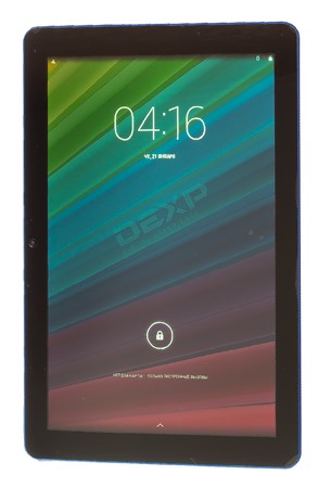

Прогресс не стоит на месте, и вот перед нами планшет с аналогичной диагональю. Разрешение экрана составляет 1280 х 800 точек. Это немного, плотность пикселей всего 145 ppi. Однако бюджетному устройству вполне можно простить.

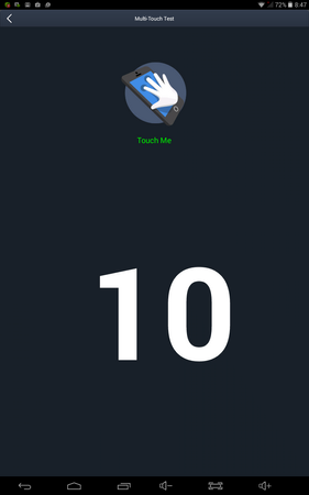

Мультитач распознает до десяти одновременных нажатий – весьма позитивный результат.

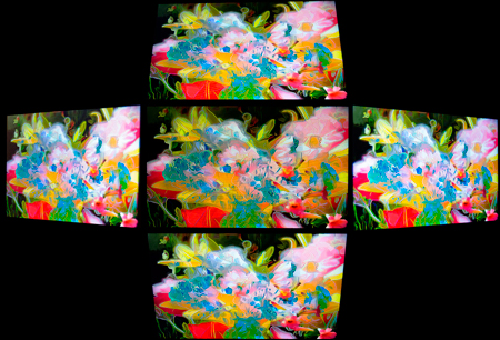

Технология OGS в данном случае не применялась. Тем не менее, углы обзора оказались неплохими.

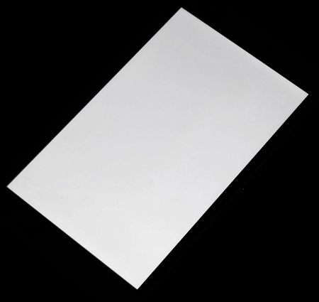

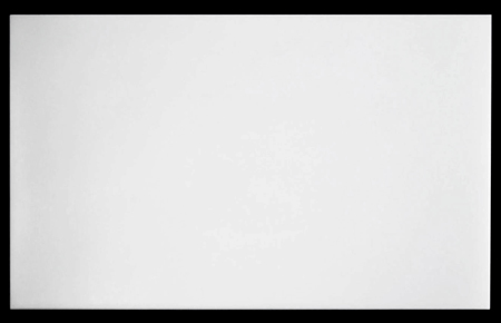

Белый цвет выглядит натурально. Разве что под углом появляются радужные отливы, но они очень слабо заметны и не мешают.

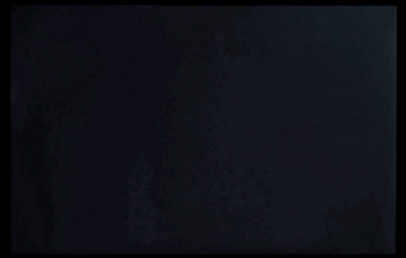

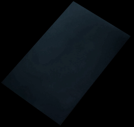

Черный цвет, в лучших традициях IPS матриц, выдает выраженный синий оттенок под любым углом зрения.

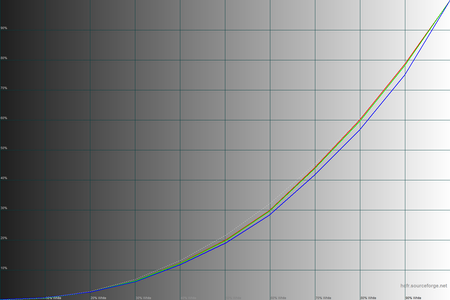

Цветовые линии проходят достаточно близко друг к другу, хотя и с некоторым расхождением. Все графики легли ниже идеальных значений. Впрочем, для бюджетного устройства данный результат не вызывает абсолютно никаких претензий.

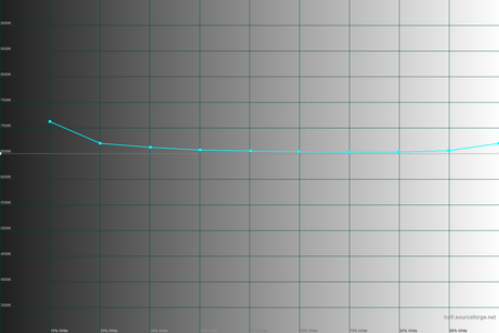

А вот показания цветовой температуры очень удивили. Несмотря на то, что среди всех производителей есть тенденция увеличивать цветовую температуру экранов, настройки нашего героя соответствуют идеальному значению температуры в 6500К. Отличный результат!

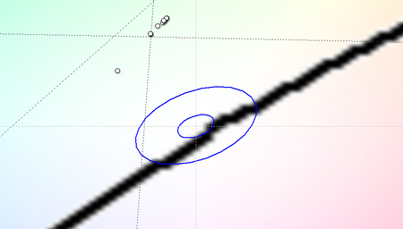

Точки серого клина лежат на некотором отдалении от границ дельты – паразитные оттенки могут докучать пользователю. Но едва ли это создаст хоть какие-то неудобства при использовании.
