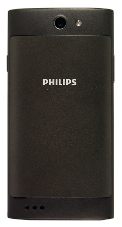

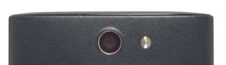

На тыльной стороне аппарата в верхней части находится глазок основной пятимегапиксельной камеры, а рядом с ним – светодиодная вспышка.

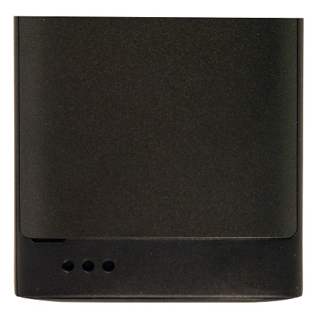

В нижней части задней крышки расположились несколько отверстий, за которыми скрывается внешний динамик.

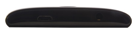

Разъем 3.5 мм и MicroUSB-порт нашли себе место на верхнем торце устройства.

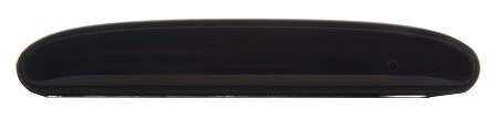

Микрофон находится на нижнем торце.

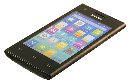

И он, в отличие от многих своих бюджетных собратьев, не выглядит дешево и довольно приятен на ощупь. Это его несомненный плюс.

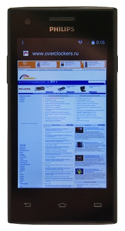

Philips S309 оснащен 4.0" сенсорной ЖК матрицей типа TN. Разрешение экрана 800 x 480 точек, плотность точек (ppi) составляет 233 на дюйм.
Несмотря на тип матрицы, дисплей выдает приятную глазу картинку – не IPS и не AMOLED, конечно, но лучше, чем у многих аппаратов с TN экранами. Плотность пикселей невысока, но проблем с сильной пикселизацией изображения не наблюдается.
Технология OGS не применяется, воздушная прослойка между стеклом и дисплеем присутствует.

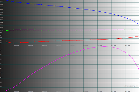

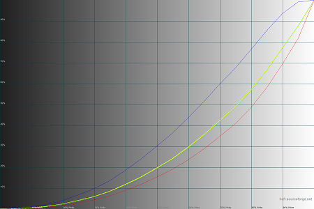

Гамма-кривые сильно смещены относительно референсной линии.
На графике цветовых каналов RGB Levels мы наблюдаем такие же проблемы.

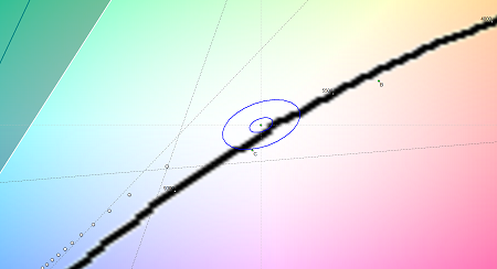

Цветовая температура дисплея смартфона намного выше «референса» (6500K). Соответственно, изображение на экране выглядит намного холоднее, чем должно.

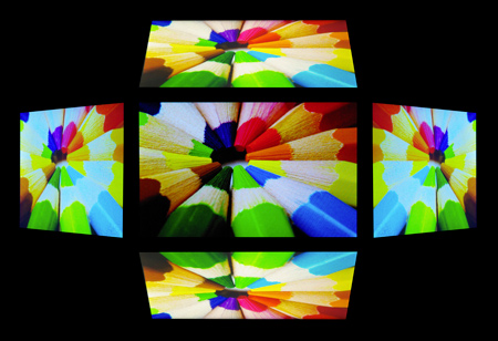

Углы обзора в целом стандартны для TN матриц: при наклоне смартфона вверх и вниз на более чем 20 градусов цвета на экране практически полностью инвертируются. При наклоне влево и вправо изображение искажается не так сильно, но это все равно заметно.

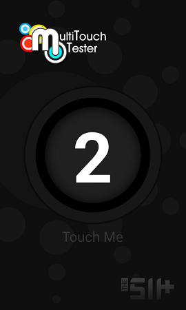

Дисплей поддерживает всего до двух одновременных нажатий включительно. Такого количества нажатий хватает в процессе повседневного использования, но в некоторые игры играть становится невозможно.
