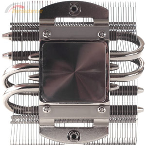

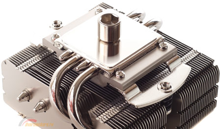

На тепловые трубки нанизаны алюминиевые теплоотводящие пластины в количестве 50 штук. Толщина пластин составляет 0.4 мм, межреберное расстояние около 1.5 мм.
Сами тепловые трубки равномерно рассредоточены по массиву пластин, их контакт с ними выполнен при помощи пайки, что можно отметить как плюс.
Основание кулера отполировано почти до зеркального блеска, следов шлифовки практически нет.
Ровность «подошвы» нареканий не вызывает, но присутствует небольшой выгиб наружу. Это стоит отметить как плюс, поскольку тепловой контакт с теплораспределительной крышкой CPU будет лучше.
Термопаста сильнее выдавлена в центре, более толстый ее слой лежит по краям (сверху и снизу на фотографии).

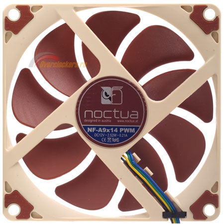

В комплекте с Noctua NH-L9x65 поставляется фирменный вентилятор Noctua NF-A9x14 PWM, крыльчатка которого состоит из девяти лопастей. Его типоразмер – 92 х 92 х 14 мм, скорость вращения крыльчатки – ~600-2500 об/мин. Поддерживается ШИМ, разъем четырехконтактный. Точно таким же вентилятором оборудована модель NH-L9 обеих модификаций.
Вместе с ним идет адаптер, снижающий максимальную скорость вращения до ~1800 об/мин (режим L.N.A.).
В вентиляторе применен фирменный подшипник на магнитном подвесе (самостабилизирующийся гидродинамический второго поколения), именуемый SSO2-Bearing. На сегодняшний день данный тип подшипников считается одним из лучших. Модели, построенные на его основе, обладают низким уровнем шума и внушительным сроком службы. Производитель заявляет время работы на отказ ~150 000 часов.
Воздушный поток, создаваемый вентилятором, заявлен как 57.5 куб.м/ч (40.8 с L.N.A.), про статическое давление умалчивается. Уровень шума – 23.6 дБ (14.8 с L.N.A.).

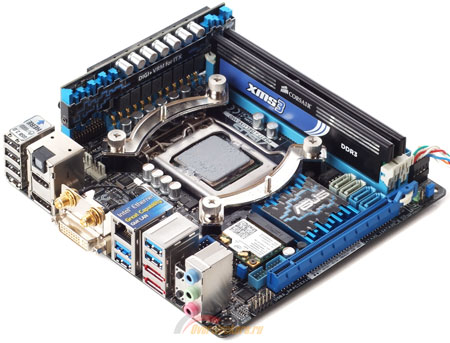

Установка Noctua NH-L9x65 на материнскую плату очень проста. Собственно, подобное крепление SecuFirm2 применяется во многих других кулерах Noctua. Это, наверное, самое простое и удобное крепление, которое мне когда-либо встречалось.

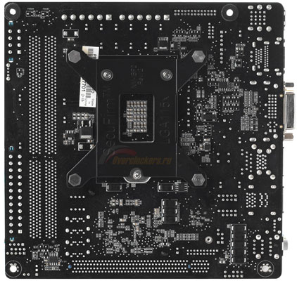

Достаточно с задней стороны установить крепежную пластину, которая уже оборудована защитными прокладками.
Затем с основной стороны платы надеть ограничительные втулки, крепежные пластины, и закрутить гайки.

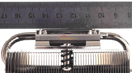

Основание кулера уже оснащено прижимными винтами с довольно жесткими пружинами, поэтому достаточно просто поставить кулер на плату и затянуть до упора винты. Прижим получается очень хороший, кулер сидит как влитой и не елозит туда-сюда.
Следующим устанавливается вентилятор. Он крепится к радиатору посредством двух стальных дужек – стандартный метод. Закреплять его удобно, дужки одеваются и снимаются за пару секунд.

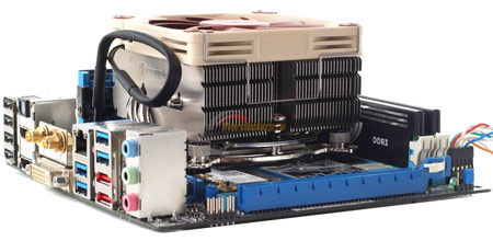

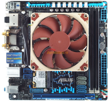

Кулер не загораживает никакие разъемы и не мешает установке дискретной графической карты, по крайней мере, на стендовой материнской плате.
