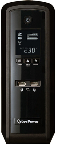

Центральное место на передней панели занимает крупный экран, предоставляющий пользователю разнообразную информацию. Ему стоит уделить особое внимание.
В верхней части отображаются две шкалы – заряд батареи и уровень нагрузки. Слева помещен трехпозиционный индикатор – сеть/батарея/AVR. В нижней части дисплея отображается различная «числовая» информация.
В зависимости от выбранного режима (за это отвечают клавиши под экраном): напряжение питания (сеть), напряжение на выходе ИБП, частота (сеть), нагрузка (потребляемая мощность) в трех вариантах – Вт, ВА и процент от номинала ИБП, заряд батареи (в процентах), прогнозируемое время работы от аккумулятора при текущем уровне нагрузки (в минутах).
Что ж, система мониторинга, и правда, оказалась очень продвинутой. К тому же ее функциональность можно значительно расширить, если подключить ИБП к материнской плате и установить фирменную утилиту CyberPower ControlPanel Personal Edition.
Помимо отображения разнообразной информации, эта программа позволяет ИБП полностью управлять питанием ПК – например, переводить систему в спящий режим при отключении внешнего питания, доступно и включение/отключение системы по заранее составленному графику (для этого требуется подключение через COM-порт). К тому же ControlPanel ведет «лог» сбоев в работе сети. Эти возможности отчасти приближают CP1300EPFCLCD к профессиональным ИБП, работающим с серверами и «хранилищами» данных. Подробнее с возможностями системы ControlPanel можно ознакомиться в подробной инструкции, размещенной на официальном сайте.
Также на передней панели находится кнопка включения ИБП и клавиша «бесшумного» режима. Здесь можно отметить небольшую недоработку конструкторов: перевести устройство в бесшумный режим (при этом отключается звуковая индикация сбоев, проще говоря – ИБП не «пищит» при отключении внешнего питания) можно только после включения; а оно сопровождается громким звуковым сигналом, что может создать некоторые проблемы при необходимости тихо запустить систему в ночное время.
