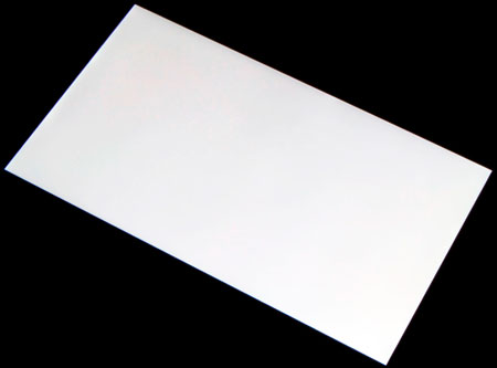

Белый цвет отображается без значимых отклонений от истинного оттенка.
А вот черный цвет скорее является серым.

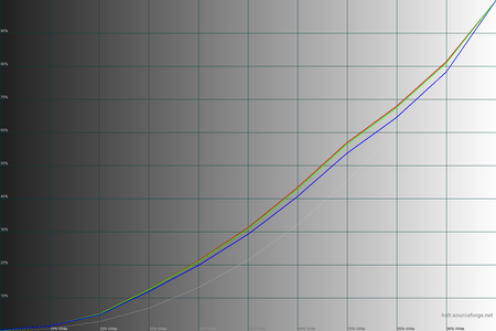

С помощью колориметра были произведены замеры яркости экрана, а также составлены графики заводских параметров матрицы. С результатами можно ознакомиться ниже.
Контрастность находится на обычном уровне. Да и максимальная яркость стандартна, особенных проблем с использованием быть не должно. Хотя в солнечный день, скорее всего, придется поискать тень.

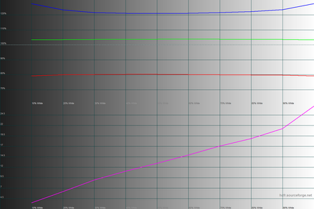

Все цветовые линии лежат ощутимо выше референсного значения на всем протяжении графика. Подобные отклонения могут негативно сказаться на качестве цветопередачи.
Все три цвета показывают ровные и параллельные друг другу графики, но удаленность от «референса» не радует.

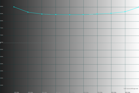

С цветовой температурой ситуация до боли знакома – среднее значение в 8500К ощутимо превышает идеальный показатель. Однако практически все современные смартфоны и планшеты показывают именно такие результаты, удивляться не стоит.

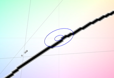

Точки серого клина удалены от границ дельты. Как следствие, могут присутствовать паразитные оттенки.
