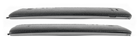

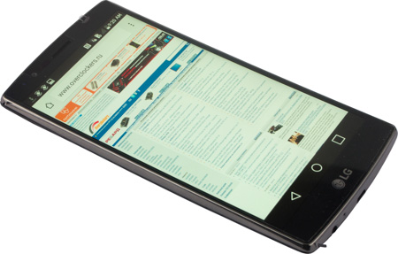

LG G4 выглядит немного необычно за счет едва выгнутого корпуса. Видимо, эксперимент с линейкой Flex показался производителю удачным. От себя хочу добавить, что столь незначительный изгиб никак не влияет на удобство использования.
А вот сильно скругленная задняя крышка вкупе с выступающей кнопкой блокировки по центру, напротив. Если положить смартфон на плоскую твердую поверхность и попытаться активно использовать сенсор, то при нажатии на стекло ближе к боковинам аппарат начинает нервно покачиваться.

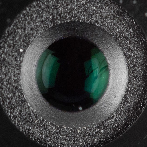

Как вы уже могли заметить, линза фронтальной камеры довольно скромная. С виду она ничем не отличается от решений гораздо более низкого класса. По качеству сборки, в целом, никаких вопросов.

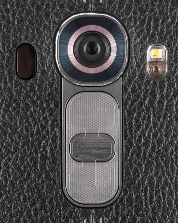

С обратной стороны нас ждет знакомая картина. Аппаратные кнопки стали похожи на те, что использовались на LG G Flex. Производитель решил уйти от круглой формы центральной кнопки, и понять это можно, а вот почему решил отказаться от самовосстанавливающегося покрытия – непонятно (дорого?). Немного странно выглядит и слегка розовая окантовка.
Лично у меня возник резонный вопрос к производителю: где дактилоскопический датчик? На дворе 2015 год, а нам предлагают использовать Knock Code еще бы попросили гимн настукивать для разблокировки.
А вот та самая светосильная оптика с относительным отверстием f/1.8. По размеру она ничем не отличается от решений других производителей. Главное, чтобы она не ограничивала качество изображения по углам кадра и не давала существенное виньетирование. А как на самом деле – мы будем разбираться в соответствующем разделе, он обещает быть интересным.
