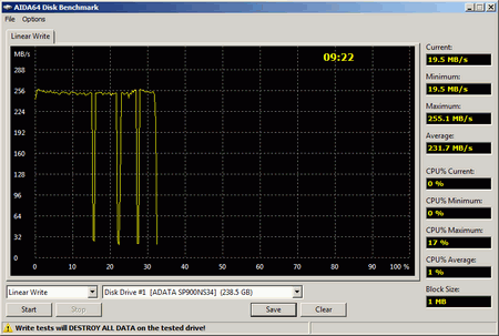

ADATA Premier Pro SP900 256 Гбайт (ASP900NS34-256GM-C)
По скриншотам картина получается нелицеприятная, но в реальности все хуже: при копировании больших объемов данных (40-50 Гбайт) накопитель периодически как бы «залипает» и крайне долго отвечает на запросы системы/пользователя. В итоге процесс копирования вместо обычных 10-15 минут может с легкостью занять все 30.
А тест в AIDA64 просто «отличный». Пирометр показывает нагрев до 90 с лишним градусов уже через несколько минут после начала теста. Причем, как можно видеть, интервалы между сбросами контроллером частоты (резкие провалы на графике) становятся все меньше. Я не стал рисковать сжечь SSD перегревом. Тест был прерван.

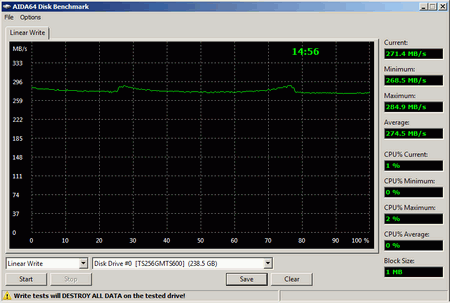

Transcend MTS600 256 Гбайт (TS256GMTS600)
В целом, график находится в пределах нормы, но с двумя всплесками на 25% и 75% пользовательского объема. Отмечу, что температура накопителя по показаниям пирометра под конец теста достигла примерно 75 градусов.
