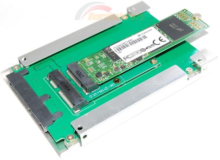

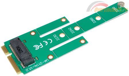

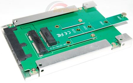

Стендовая материнская плата не обладает собственным разъемом M.2, а вносить изменения в тестовый стенд ради этого не хотелось. У меня же самого в запасниках обнаружился лишь адаптер M.2 <> mSATA.
После некоторых размышлений было решено собрать забавную конструкцию из двух адаптеров, взяв постоянно используемый при написании статей адаптер SATA <> mSATA.
Конструкция неуклюжа, однако это единственный минус, с которым можно смириться. Ни один из адаптеров не производит никаких преобразований интерфейса SATA, а потому мы получим ровно то же быстродействие, как если бы работали с настоящим M.2 SATA на материнской плате, а это – единственное, что нам нужно.

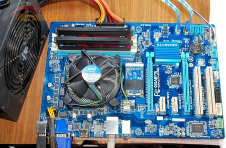

В процессе тестирования используются две материнских платы: Gigabyte GA-Z77-DS3H, не поддерживающая DIPM, и Zotac Z77-ITX WiFi (Z77ITX-A-E), где необходимая поддержка реализована. Это оказалось несколько проще, чем искать системную плату с нужными характеристиками «в одном»: тестирование только на одной модели Zotac оказалось нецелесообразно из-за того, что она в ряде тестов (например, на время доступа) демонстрирует несколько более низкий уровень производительности SATA-контроллера, нежели обычные платы на Intel Z77.
А во избежание повреждения процессорного сокета материнской платы (как известно, процессорный разъем типа LGA довольно хрупок и рассчитан на достаточно ограниченное число переустановок ЦП) было решено собрать две практически полноценных тестовых конфигурации: материнские платы прямо в сборе с процессором, оперативной памятью и прочим просто переставляются на стенде по мере необходимости. Общим остался только блок питания – Corsair HX750W мощностью 750 Ватт.
И в довершение удобства ротации тестовых конфигураций даже системные накопители использованы форм-фактора mSATA и установлены в соответствующие посадочные места на материнских платах, благо они предусмотрены на обеих. Также было решено отказаться от громоздких систем охлаждения в пользу компактных, типа Intel BOX. Собственно, на основной тестовой конфигурации (материнская плата Gigabyte) эта система охлаждения и установлена, а вторичной конфигурации (на материнской плате Zotac) достался нашедшийся в моих запасах некий Titan, модель которого благополучно забылась. С учетом минимальной эксплуатации (стенд запускается на считанные минуты) и экономичного процессора проблем с ним не возникает.

- Материнская плата Gigabyte GA-Z77-DS3H rev. 1.1 (BIOS версии F9);
- Процессор: Intel Core i5-2500K «Sandy Bridge» 3.3 ГГц с разгоном до 4500 МГц при напряжении VCore 1.33 В (Turbo Boost отключен);
- Система охлаждения: Intel BOX;
- Термоинтерфейс: Arctic Cooling MX-2;
- Видеокарта: интегрированное в центральный процессор видеоядро Intel HD Graphics 2500;
- Оперативная память: 2 х 2 Гбайт Corsair Dominator-GT DDR3-2133 ver.7.1 (9-10-9-24; 1.65 В), работающая на частоте 1866 МГц с таймингами 8-8-8-24-1T;
- Дисковая подсистема:
- SSD KingFast F8M 128 Гбайт (mSATA; JMicron JMF667H + 20 нм MLC 128 Гбит SyncNAND Micron; KFJ09001) установлен в разъем mSATA2 материнской платы – для операционной системы и тестовых приложений;
- Испытуемый накопитель подключался к порту SATA 6 Гбит/с на материнской плате посредством адаптера M.2 SATA<>mSATA<>SATA, режим AHCI включен;
- Блок питания: Corsair HX750W, 750 Ватт;
- Корпус: открытый стенд.
