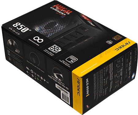

Коробка, в которой поставляется продукт Antec, оказалась ненамного меньше, чем у Cooler Master – 305 x 190 x 115 мм (обычно «бронзовые» блоки среднего класса упаковывают скромнее).
С информативностью все в порядке, что хорошо заметно даже при беглом осмотре – вся коробка буквально испещрена значками, надписями и иллюстрациями.

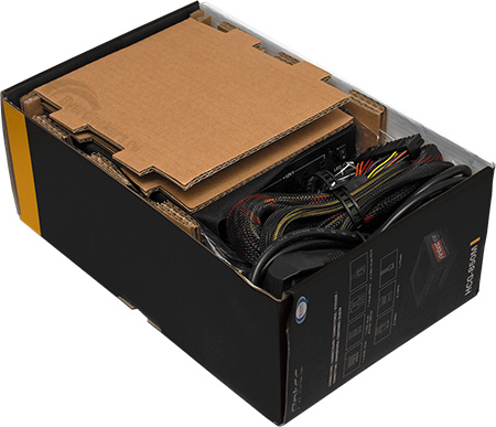

Упакован блок оригинально – вместо «пузырчатой пленки» производитель использовал несколько слоев картона (как тут не вспомнить упаковки некоторых компьютерных корпусов этой фирмы – налицо тот же прием). Роль дополнительного смягчающего элемента выполняет плотный жгут шнуров, подпирающий корпус блока с одной из сторон.

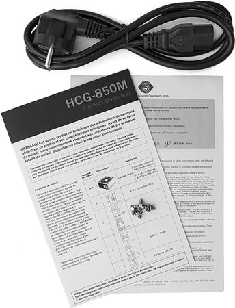

Комплект поставки включает в себя инструкцию, шнур питания и крепежные винты.

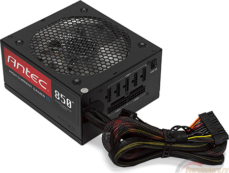

Выглядит блок добротно, хоть и не очень оригинально – крупный корпус украшен цветными наклейками с логотипом производителя, внимание привлекает и крупный вентилятор с полупрозрачной крыльчаткой.

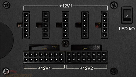

Устройство выполнено по частично модульной схеме – отключаемыми сделаны только шнуры с разъемами PCI-e и коннекторами периферии. Также на задней панели обнаружилась кнопка, отключающая подсветку вентилятора (четыре белых светодиода по углам рамки) – следует отметить внимание производителя к деталям.
Габариты блока – 149 х 169 х 86 мм (в этом плане модели Cooler Master и Antec идентичны – длина увеличена на 30 мм), масса – 2115 г.

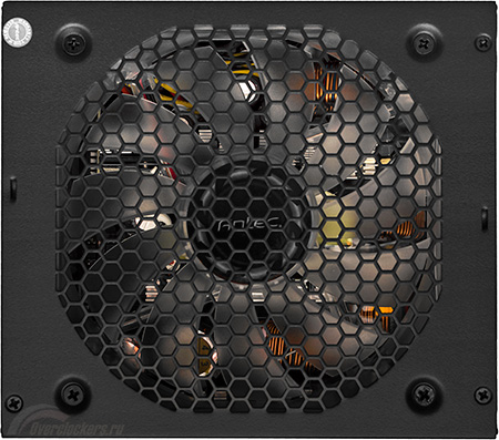

Блок оснащается крупным 135 мм вентилятором с оригинальной одиннадцатилопастной крыльчаткой.
Решетка, накрывающая вентилятор, выштампована прямо в стенке корпуса, так что снять ее для упрощения чистки невозможно.
Интересно, что по заявленным мощностным характеристикам скромный «бронзовый» блок ничуть не уступил своему «золотому» конкуренту. Линия 12 В разделена на два виртуальных канала (не очень хорошо, но ограничение по мощности очень высоко – 480 Вт на канал, так что это не должно создать проблем), но общая мощность та же – до 840 Вт (98.8% от номинала БП).
Сила тока на линиях 3.3 В и 5 В ограничена той же планкой в 25 А, а суммарная мощность даже чуть выше – 150 Вт против 125 Вт (впрочем, это практически нереализуемое преимущество – даже очень мощные системы редко потребляют по этим линиям более 50-60 Вт). Блок сертифицирован по стандарту 80 Plus Bronze.

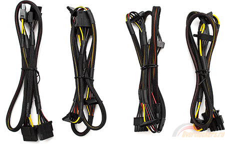

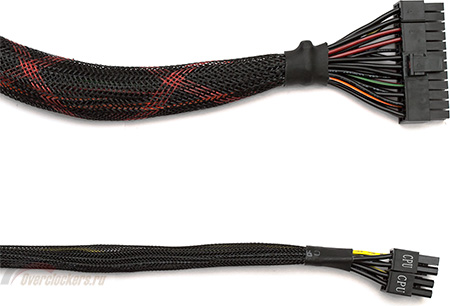

Все шнуры данного блока выполнены в виде круглых кабелей с дополнительной оплеткой. Неотключаемыми оставлены основные шнуры с разъемами ATX Mainboard 20+4-pin и CPU 4+4-pin. Их длина – 500 и 600 мм.
Еще один разъем типа CPU 8-pin можно вывести с помощью отключаемого кабеля длиной 650 мм.
Для питания видеокарт предусмотрено четыре разъема PCI-e 6+2-pin (вполне достаточный набор для блока этой мощности, хотя многие качественные модели предлагают шесть разъемов), они попарно смонтированы на двух шнурах длиной 650 мм.
Разъемы для питания периферии распределены по четырем шнурам «вперемешку». На трех кабелях смонтировано по три SATA и одному Molex. Еще на одном шнуре расположены три Molex и один Floppy. Итого – девять SATA, шесть Molex и один Floppy – набор оказался не хуже, чем у «золотого» Cooler Master. Отдельно следует отметить большую длину всех кабелей – 950 мм.
