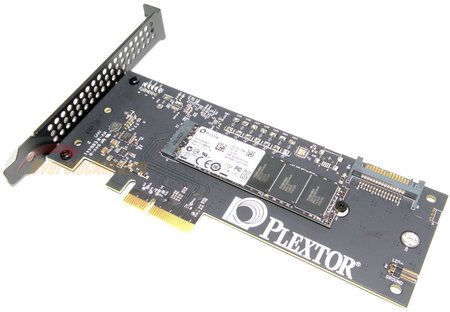

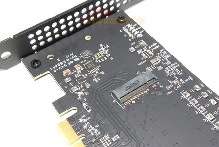

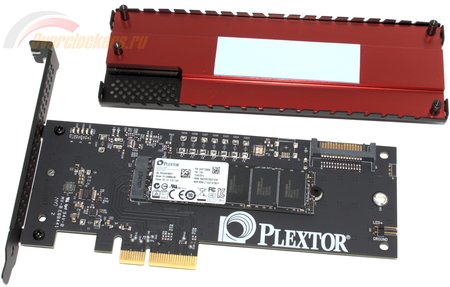

Собственно, перед нами снова адаптер PCI-Express x4 - M.2, в который установлен накопитель форм-фактора M.2 2280.
Для улучшения контакта и отвода тепла от микросхем памяти и контроллера на основании радиатора наклеена термопрокладка, но теплоотвод осуществляется только с одной стороны – под накопителем и платой адаптера нет ничего. Да и на самой прокладке след от прижима весьма слабый.

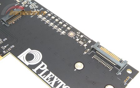

И тут же становится видно, для чего в первую очередь предназначен разъем SATA Power: пустующие места под семь конденсаторов и управляющую обвязку.
По всей видимости, предполагалась установка цепи дополнительного питания, которая с помощью конденсаторов накапливала бы заряд и подпитывала накопитель в случае неожиданного отключения питания для того, чтобы микропрограмма успела записать во флеш-память и корректно завершить работу без потери пользовательской информации. Но, увы, Plextor решила не реализовывать такую возможность.
На печатной плате присутствует лишь микроконтроллер Texas Instruments TPS54426.
Он же использовался и в оригинальном M6e, как, собственно, и остальная элементная база – никаких отличий замечено не было.

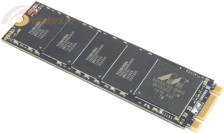

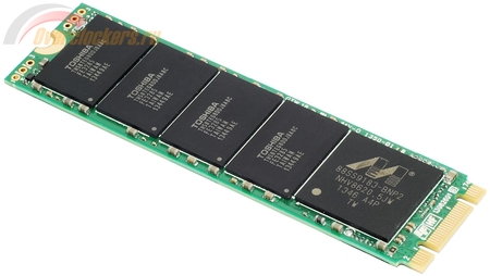

Сердцем накопителя служит NAND-контроллер Marvell 88SS9183-BNP2 с аппаратной поддержкой PCI-E 2.0, подключенный к двум линиям этого интерфейса. Контроллер работает по протоколу AHCI и для него не требуется установка каких-либо драйверов.
С точки зрения операционных систем и программ накопитель будет выглядеть как обычный SATA SSD, но за одним небольшим исключением: не будет доступна возможность построить RAID-массив из BIOS материнской платы.

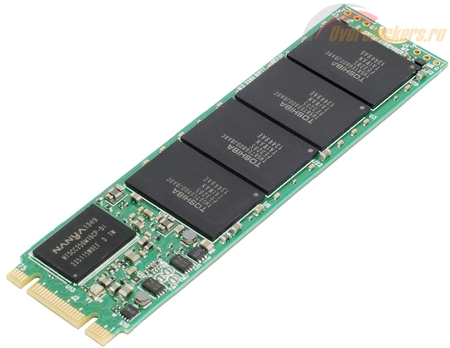

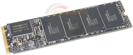

В качестве буферной памяти контроллера установлена одна микросхема DDR3L-1600 Nanya NT5CC256M16CP-DI объемом 512 Мбайт. А массив флеш-памяти набран восемью микросхемами Toshiba TH58TEG8DDJBA8C.

Все, что можно сказать точно, так это что перед нами MLC ToggleNAND Toshiba, выпущенная по техпроцессу 19 нм. Каждая из восьми микросхем содержит по четыре кристалла плотностью 64 Гбит на каждый. Таким образом, перед нами восьмиканальная схема с четырехкратным чередованием.

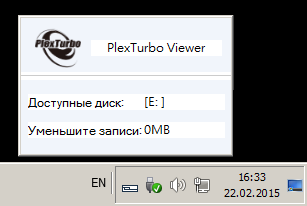

В конечном итоге, этот алгоритм кэширования позволяет экономить ресурс устройства. Причем Plextor даже приготовила небольшую специальную программу, которая висит в системном трее около часов и по щелчку мышью отображает сэкономленный ресурс, точнее, объем, который не был записан во флеш-память. Данный счетчик не сбрасывается при выключении или перезагрузке компьютера.
Проблема только в том, что статистика эта учитывается весьма некорректно:
В реальности в ходе тестов было сгенерировано около 90-110 Гбайт, но никак не полтора терабайта. Довершает картину неправильная локализация приложения на русский язык.
