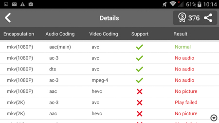

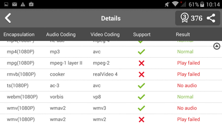

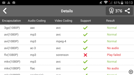

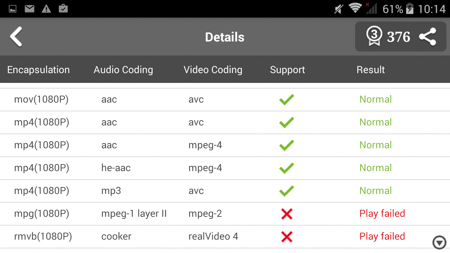

Начнем мы с тестирования «всеядности» форматов.
Результат средний, впрочем, сторонний плеер с установленными кодеками в большинстве случаев решает эту проблему.

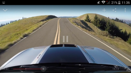

Полноэкранный режим в YouTube работает корректно.

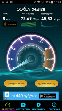

Micromax A190 способен работать в сетях Wi-Fi по протоколам b/g/n. Частота 5 ГГц не поддерживается.
Скорость работы очень хорошая, равно как и стабильность приема. Никаких разрывов или проблем с зоной охвата замечено не было.

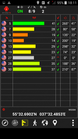

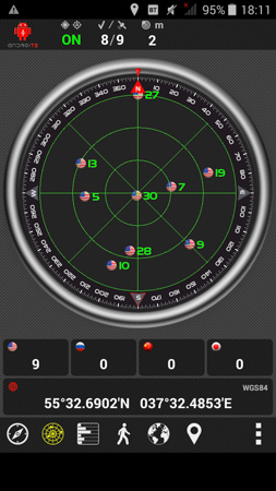

GPS-модуль работает нормально, «холодный» старт занимает чуть более минуты, а повторное подключение происходит за пару десятков секунд. Разумеется, при использовании A-GPS все происходит заметно быстрее, а позиционирование становится более точным, однако, Micromax A190 способен работать и «без помощи». Правда, количество обнаруживаемых спутников не так велико, как хотелось бы, а сигнал может пропадать даже при проезде под широким мостом, но в целом, результат приемлемый.

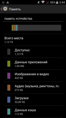

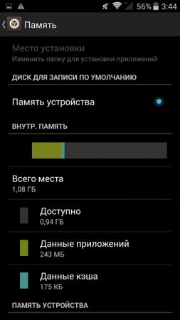

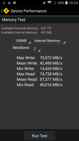

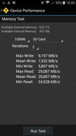

Micromax A190 комплектуется всего 8 Гбайтами набортной памяти.
Из которых пользователю доступно около 940 Мбайт на системном разделе и 1.12 Гбайт на разделе для хранения данных. Немного странно, почему производитель позиционирует этот объем как 8 Гбайт, на мой взгляд, честнее было бы заявить о четырех.
Скорость работы флеш-памяти не самая высокая, при установке приложений это ощущается.

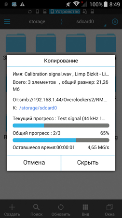

Поддерживается подключение к ПК посредством следующих протоколов – MTP и PTP. Скорость передачи данных на смартфон 7-10 Мбайт/с, скорость передачи данных со смартфона ~18 Мбайт/с.
