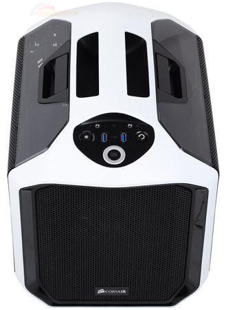

Может показаться, что корпус миниатюрен. Но это не так. По высоте Corsair Graphite 380T заметно меньше, чем, например, «средняя башня», но за счет немалой ширины выглядит габаритным. По размерам он напоминает Zalman M1, который также поддерживает только Mini-ITX материнские платы.
Graphite 380T выполнен в футуристическом стиле, его дизайн в виде куба с сильно скошенными углами даже чем-то напоминает футбольный мяч (а может быть сварочный аппарат?). В целом, дизайн оригинальный, симпатичный, а округлые углы усиливают восприятие объемности всей конструкции.

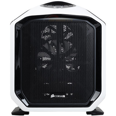

Шасси корпуса изготовлено из холоднокатаной стали SECC толщиной ~0.8 мм. В конструкции присутствует много пластика, им корпус облицован со всех сторон. Обе боковые и фронтальная вентиляционные решетки стальные.
Фронтальная сторона полностью перфорированная, она является по сути съемной вентиляционной решеткой, с проложенной изнутри мелкоячеистой стальной сеткой (противопылевой), и нагнетающим 140-мм вентилятором за ней.

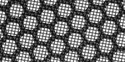

Для снятия решетки достаточно надавить на ее верхнюю часть с обоих сторон, после чего решетка снимается. На фотографии ниже можно видеть размер ячеек сетки.
Совсем мелкую пыль они вряд ли задержат, а средние и крупные частицы – запросто.

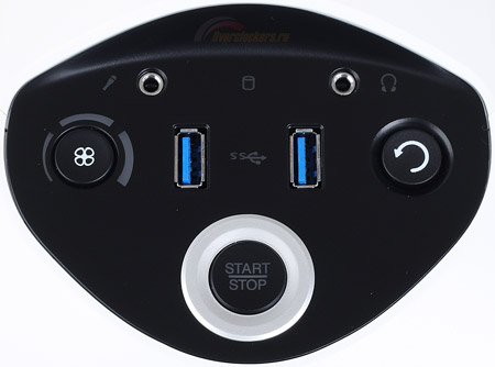

Органы управления вынесены в переднюю верхнюю часть корпуса, они располагаются в небольшом углублении.
Здесь имеется круглая кнопка включения ПК, справа от которой расположена кнопка перезагрузки (выступает значительно, что чревато ее случайным нажатием). С противоположной стороны находится аналогичной формы кнопка штатного контроллера вентиляторов, которая может задавать три фиксированные скорости вращения.
Дополняют картину два порта USB 3.0 (подключение внутренним разъемом), расположенные на значительном удалении друг от друга, и на еще большем удалении находятся гнезда mini-jack 3.5 мм для наушников и микрофона (только HDA).
Сигнализатором питания служит вмонтированный в самую верхнюю часть фронтальной панели светодиод, при работе ПК испускающий белый свет (красный у цветовой вариации Black). Индикатор работы накопителей расположен между аудиогнездами. Подсвечиваются и все остальные метки органов управления, в том числе кнопка реобаса.
Свечение оказалось очень ярким. До такой степени, что в темноте освещается все близлежащее окружающее пространство. Основной свет исходит от индикатора питания, который направлен вперед и вниз. При расположении головы пользователя по центру корпуса или ниже, неприятно режет глаза. К тому же, подсветка фронтального вентилятора неотключаемая.

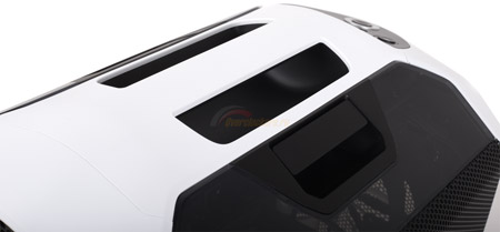

Corsair Graphite 380T оборудован ручкой для переноски системного блока, которая находится сверху. Ручка сделана заподлицо с верхней панелью и не выделяется. Наличие ручки для переноса в компактном корпусе я всегда считал и буду считать существенным плюсом.
