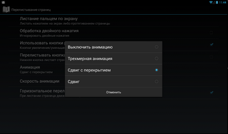

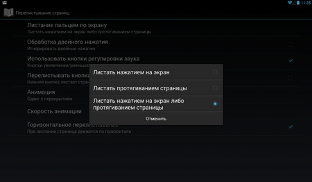

Следующий пункт дополнительного меню куда интереснее. Переходим к настройке перелистывания страниц.

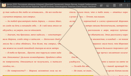

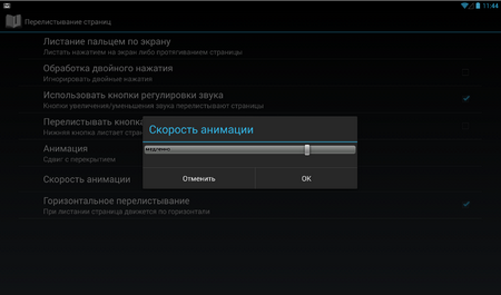

Здесь можно установить листание тапом по экрану, простым протягиванием страницы или комбинировать сразу оба способа навигации по книге. Ниже, если необходимо, включаем использование физических кнопок громкости для перелистывания страниц. При этом назначаем нижнюю кнопку для перехода вперед, либо вовсе отключаем горизонтальную навигацию.
Есть возможность отменить любое действие по двойному нажатию на экран, а также настроить анимацию. На выбор: 3D-эффект, сдвиг с перекрытием (по умолчанию) и просто сдвиг страницы. Естественно выбираем трехмерную анимацию, а ниже настраиваем ее скорость. Чтобы было похоже на настоящую книгу, возвращаем «текст в две колонки» через пункт меню «Внешний вид».
Надо отметить, что 3D-эффект реализован на «отлично», причем можно «подхватывать» как верхнюю часть странички, так и нижнюю. Жаль, не послюнявишь кончик пальца, чтобы лучше зацепить страничку, хотя тянется она и так неплохо.

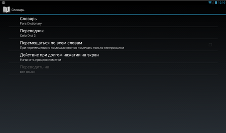

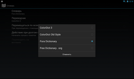

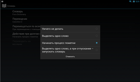

Словарь. Не надо лезть в папку с программой и вручную закидывать файлы с расширением dict, благо все уже сделано за нас. На выбор предложены четыре самых популярных словаря: ColorDict 3 (мы его уже подгрузили), ColorDict 3 Old Style (видимо, подразумевается библейский вариант словаря), Fora Dictionary и Fora Dictionary.org. В принципе этого достаточно, чтобы не потеряться в терминах.
Кстати, ColorDict 3 в конце июля этого года получил новое обновление.
Стоит отметить, что теперь не надо отдельно загружать плагины для разных языков и стилей написания – все включено в одно приложение. С одной стороны, удобно, с другой – опять-таки грузит систему. Можно подключать и сторонние словари, например, Lingvo. Лично нам такое решение понравилось.
Ниже можно выбрать переводчик. Как видно из скриншота, для перевода текста доступен тот же перечень словарей.
Предусмотрена опция, которая включает «перемещение по словам», то есть при перемещении с помощью кнопок (ползунков) отмечаются только гиперссылки. Далее выбираем действие при долгом нажатии на экран.
Можно отметить одно слово, начать процесс пометки или выделить, отпустив тап, и автоматически откроется словарь. Естественно, что все эти действия применимы и к обычному выделению текста. Кстати, перевод на все языки включен по умолчанию.

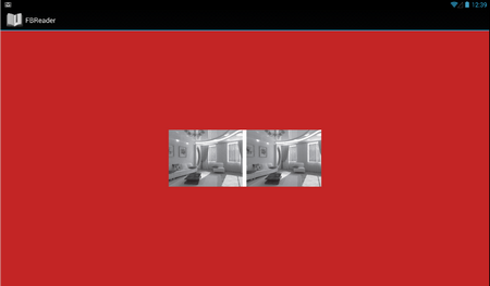

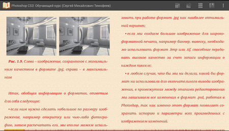

Для работы с картинками откроем соответствующую книгу. При длительном удержании изображения открывается полноэкранный режим просмотра в новом окне.
Поскольку масштабирование у нас автоматическое, то картинка уже увеличена, поэтому и просмотр доступен только исходного варианта. Соответственно, если изображение будет больше экрана, то оно также подстроится под его размеры, а в полноэкранном режиме просмотра будет отображаться увеличенный (исходный) вариант.
Данная опция очень удобна, если книга содержит специально уменьшенные схемы и графики, которые для детального ознакомления необходимо «приближать».

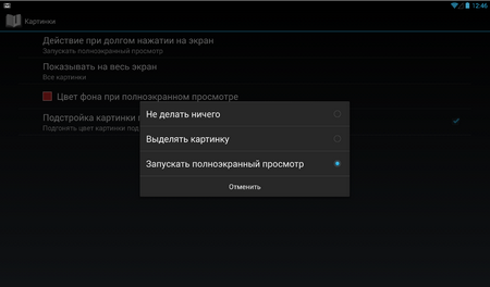

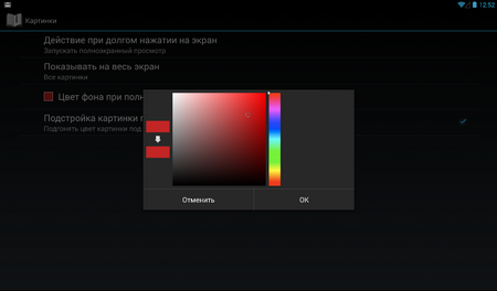

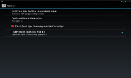

В настройках отображения картинки можно выбрать действие при длительном тапе на изображение, то есть запустить просмотр в отдельном окне, просто выделить картинку или вообще ничего не делать.
На весь экран могут отображаться только обложки книг и журналов, либо все доступные графические файлы. Если выбрать «только обложки», нагрузка на систему значительно сократится (очень полезно для «слабых» устройств).
Если не устраивает фон при полноэкранном просмотре, меняем его на любой понравившийся оттенок. Кстати, при желании можно подогнать цвет картинки под цвет фона, что сделает просмотр более органичным. Это можно счесть лишним, но и не мешает особо. В данном случае ничего не изменилось – красный фон и монохромная картинка.

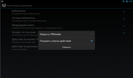

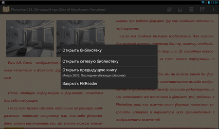

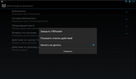

Следующий пункт расширенных настроек – меню выхода из программы. Поясним, данное всплывающее окно появляется при нажатии функциональной кнопки «Назад» (клавиши в самом низу экрана).
Если убрать все галки с «Открыть библиотеку», «Открыть сетевую библиотеку», «Открыть предыдущую книгу» или «Показывать пункты меню для последних трех позиций в книге», то вы просто покинете приложение без лишних заморочек. Лучше, конечно, все оставить, как было. Согласитесь, настройки по умолчанию гораздо удобнее, хотя, как говорится, на вкус и цвет.
Можно также назначить отдельное действие на кнопку «Назад» – закрыть приложение или показать список, описанный выше.
Если отключить пункты «Открыть библиотеку» и другие, то при выборе пункта «Закрыть FBReader», указанное и произойдет (по умолчанию программа сворачивается в трей). Ниже можно установить действие по долгому нажатию на кнопку «Назад», а именно закрыть приложение или показать список возможных операций с книгой.
Сначала данная настройка может показаться лишней и бессмысленной, но если приноровиться, то получается очень удобно, особенно при длительном чтении емкого произведения.

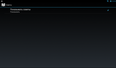

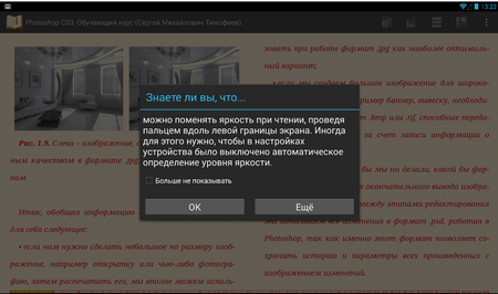

Замыкают расширенное меню «Советы» и «О программе FBReader». Рекомендуется включить ежедневные подсказки, благо это поможет на первых порах изучить управление приложением и понять его основные функции.
Однако эта опция бесполезна, если отсутствует подключение к сети Интернет. Ну а если вам надоели подсказки, их всегда можно отключить.

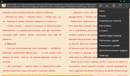

Кнопкой «Назад» возвращаемся к книге, тапаем по «трем вертикальным точкам» в правом верхнем углу и продолжаем знакомиться со следующим пунктом дополнительного меню.

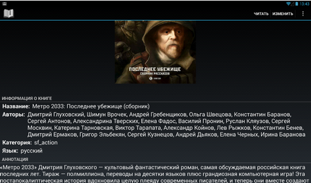

Ниже «Расширенных настроек» находится клавиша «О книге». Здесь предоставляется информация о произведении, его краткое описание и путь к файлу на установленной SD-карте. В правом верхнем углу присутствуют две клавиши: «Читать» и «Изменить», о которых уже рассказывалось выше. Поэтому возвращаемся в меню.

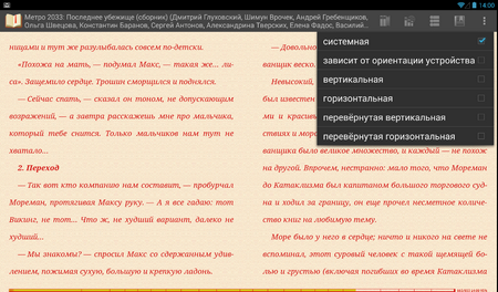

Далее идет «Ориентация экрана», а ниже нам предлагают увеличить или уменьшить шрифт. Тут все понятно. Идем дальше.

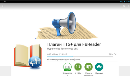

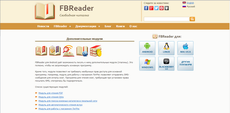

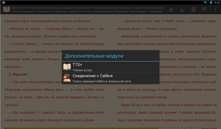

Сделаем остановку на «Дополнительных модулях», где нам предлагают скачать и установить TTS+ плагин или попытаться соединиться с сервером Calibre по локальной сети.
Первое служит для чтения вслух, поэтому устанавливаем это дополнение. После загрузки появляется окно, где можно сразу предварительно настроить этот плагин, то есть при его запуске отображать этот экран, начать чтение вслух или скрыть иконку TTS+.
Оставляем все, как есть, и запускаем дополнение. Нас переадресовывают в книгу, где сразу же монотонный женский голос без выражения начинает штудировать текст. Также в нижней части экрана появляется меню управления чтением вслух.

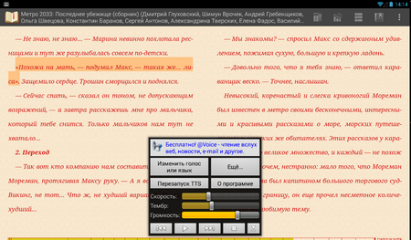

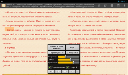

В отличие от Cool Reader, где настраивается только скорость воспроизведения книги, в FBReader есть возможность установить тембр и отрегулировать громкость.

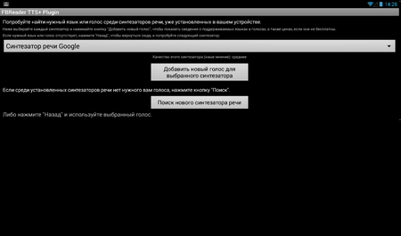

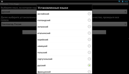

Сразу привлекают внимание две клавиши: «Изменить голос или язык» и «Еще». Тапаем на первую. Появляется меню настройки синтеза речи, а женский голос сообщает нам: «Это пример синтеза речи на русском языке. Нравится ли вам это?». Голос этот не случаен, ведь с его помощью можно проверить настройку. Всего доступно одиннадцать языков.

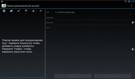

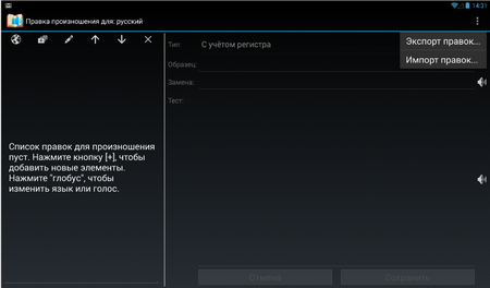

Для того, чтобы откалибровать установленный по умолчанию язык, жмем на «OK». Открывается окно настройки, где мы можем добавить новую страну для произношения и откорректировать существующую.
Все ваши правки можно экспортировать или импортировать в файл. Для этого необходимо тапнуть на правую верхнюю часть экрана.

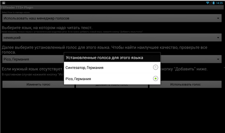

Возможно, что-то делалось не так, но все попытки откорректировать русский язык ни к чему не привели. Мы смогли лишь подгрузить немецкий язык и не более. Приложение предоставило на выбор «синтезатор, Германия» и «Pico, Германия». Кстати, первый «дойч» куда приятнее – меньше металлических ноток в голосе.
Как выяснилось, плагин берет синтезатор речи, предустановленный в Android, либо подгружает из своих источников в сети. Поэтому вы можете установить в системе любой полюбившийся сторонний голос и использовать его в FBReader. Довольно значительная «мелочь», особенно для тех, кто предпочитает слушать, а не читать.

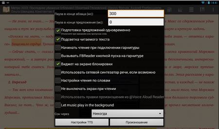

Возвращаемся в книгу и жмем на «Еще». Появляется одно окно с дополнительными надстройками, где нам предлагают установить паузу женского голоса в конце абзаца или предложения (выставляется в миллисекундах). Ниже следует целый ряд функций, где, если необходимо, следует ставить галки.
Итак, можно подготовить предложение одновременно (разработчик предупреждает, что могут быть заикания), подсветить читаемый текст (включено по умолчанию), начать чтение сразу при подключении наушников или вызывать приложение любой кнопкой на гарнитуре.
При необходимости устанавливаем виджет на экране блокировки (включено по умолчанию), используем сетевой синтезатор речи, если такое возможно (можно только по Wi-Fi), включаем настройки чтения по словам и ставим галку напротив «Не выключать экран при чтении». Но и это не все. Можно даже включить фоновую музыку, но для этого надо сначала запустить плеер, а потом с помощью плагина отрегулировать звучание. Есть и пункт, позволяющий делать правки произношения, но для этого надо установить соответствующую программу Voice Aloud Reader.
Кстати, для тех, кто от монотонной речи склонен засыпать (что неудивительно), в самом низу настроек предусмотрена возможность отключать TTS+ через определенное время (от одной минуты до пяти часов, либо никогда).
Чуть не забыли, ниже регулировки скорости, тембра и громкости синтезатора речи находятся два «окошечка», где можно поставить галки, если необходимо читать по словам или делать длительную паузу перед каждым предложением.
А в процессе прослушивания книги, если необходимо, ставим ее на паузу, перематываем, останавливаем и сворачиваем окно управления, если мешает.
Глюков и заиканий нами замечено не было, разве что после того, как мы накрутили регулировки синтезатора.

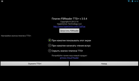

Предлагаемых настроек более чем достаточно, поэтому все слушатели книг возрадуйтесь, а мы продолжим читать по старинке, поэтому жмем верхний правый угол экрана, чтобы выйти из плагина.

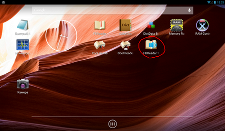

Кстати, чтобы было удобнее в последующем, после того, как вы вышли из TTS+, на рабочем столе появляется ярлычок, который позволяет сразу запустить чтение вслух выбранной ранее книги.

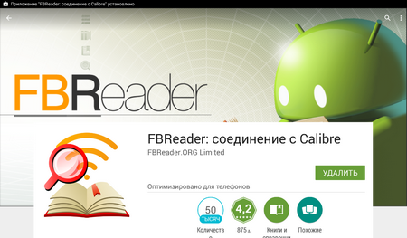

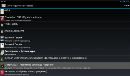

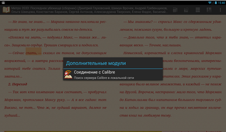

Возвращаемся к «Дополнительным модулям» и загружаем еще один плагин, позволяющий подключится к сервису Calibre по локальной сети.
Напомним, что Calibre – это менеджер электронных книг, который станет незаменимым помощником всем поклонникам чтения на электронных устройствах, предоставляя широкие возможности для организации собственной библиотеки.
В принципе, этот дополнительный модуль для FBReader позволяет искать любые OPDS-каталоги в локальной сети. Соответственно требует права доступа к Wi-Fi.
Кстати, все установленные книги успешно синхронизировались с сервером. Теперь они доступны везде и на любом устройстве с FBReader.

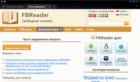

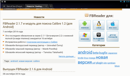

Ниже «Дополнительных модулей» находится «Справка» и ярлычок для чтения вслух. После нажатия первой открывается окно браузера, где нас сразу переадресовывают на русскоязычный сайт поддержки.
Тут находятся часто задаваемые вопросы и блог приложения, а также можно прочитать последние новости разработчика.

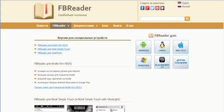

Остается отметить, что FBReader (с плагинами) не только мультиплатформенен, но и получил специальные версии, ориентированные на конкретные гаджеты, а именно на электронные книги Kindle Fire HD(X), Nook Simple Touch, а вот для YotaPhone специальной версии нет. Дополнительный (E-Inc) экран полностью поддерживается в основной версии FBReader для Android.
В случае с другими версиями в приложении реализованы специальные настройки таких экранов. Изменены некоторые установки по умолчанию (фон, цветовая схема, и прочее), чтобы лучше выглядеть на черно-белом экране E-Inc, реализован специальный диалог для поиска по книге. В общем наслаждайтесь.

В последних обновлениях FBReader исправлено, 2.1.7:
- Исправлена интеграция с сервером Calibre;
- Обновлены белорусский, чешский и японский переводы интерфейса.
2.1:
- Новый движок для файлов Kindle (mobipocket);
- Новые настройки фона – дополнительные текстуры, полноэкранный режим и прочее;
- Поддержка японского языка;
- Исправления в CSS;
- Улучшения синхронизации – сервис не запускается без необходимости, добавлена опция для «синхронизации позиций, но не книги».
