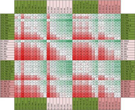

Итоговые результаты
Легче всего сравнить средние результаты по итогам двух разрешений в процентном соотношении. Для этого по горизонтали отложите требуемую видеокарту, а по вертикали определите сравниваемую модель. На пересечении получите процентную разницу между ними.
