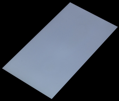

Качество картинки на хорошем уровне. Пикселизация изображения не бросается в глаза, и видна лишь на некоторых шрифтах, в остальном картинка достаточно гладкая для устройства такого уровня. Однако изображение сильно теряет в яркости уже под небольшими углами наклона.

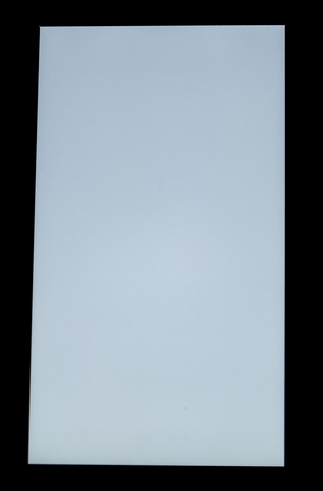

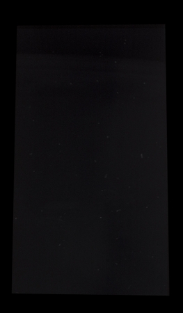

Яркость подсветки регулируется хорошо. При автоматической работе значение подбирается довольно точно относительно общего уровня освещения. К самой подсветке претензий нет, общих проблем с засвеченными областями не наблюдается.
Под углами белый и черный цвета теряют в насыщенности, уходя в серые оттенки.

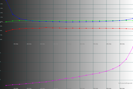

График гамма-кривых показывает расхождение синего цвета с остальными. Он проработан в сторону увеличения контрастности и располагается под референсной линией. Красный и зеленый находятся по другую сторону.
RGB график нетипичен. На этот раз привычный для нас синий канал приближен к зеленому и находится на базовом уровне, в то время как красный чуть уведен. Все цвета ведут себя ровно на протяжении всей линии.

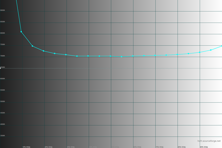

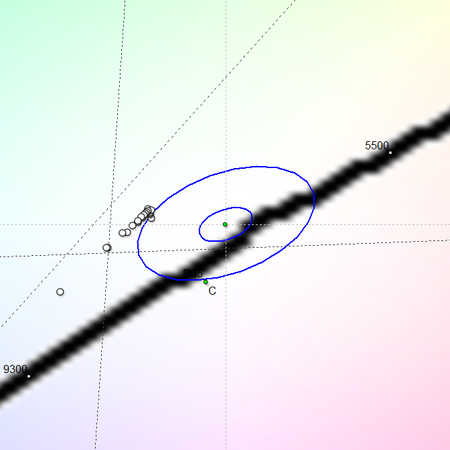

Цветовая температура стабильна и, что немаловажно, держится в районе 7000К. Экран слабо «синит» при воздействии ламп дневного накаливания, в отличие от многих конкурентов.

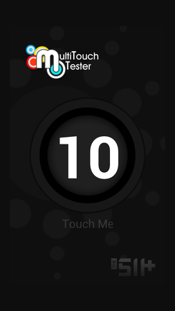

Сенсор поддерживает до десяти нажатий, ошибок при пересечении двух пальцев в основных координатах не наблюдается.
