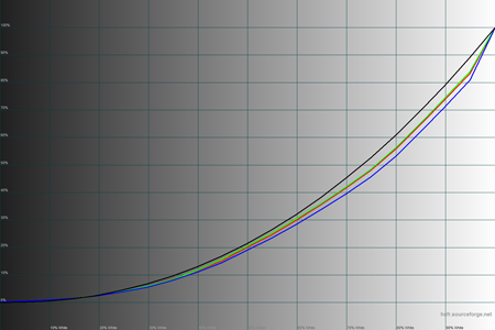

Гамма-кривые настроены средне: они лежат рядом с референсной линией, но немного ниже. Изображение будет отличаться несколько повышенной насыщенностью.

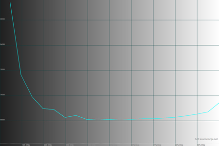

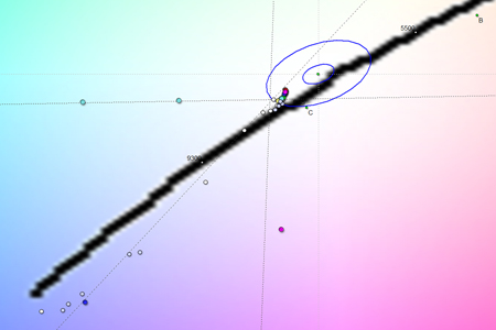

Цветовая температура относительно стабильна, и в основном приближена к 7000К. Изображение не будет сильно холодить.

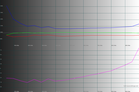

Настройку цветов можно назвать хорошей. Все каналы ведут себя стабильно и расположены близко друг к другу и к референсной линии.

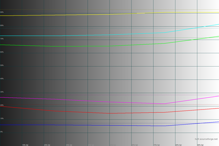

Зависимость между яркостью и насыщенностью цветов несущественна и проявляется лишь на максимальной яркости.
