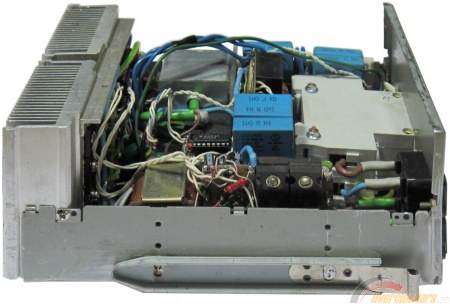

Внешний вид блока:

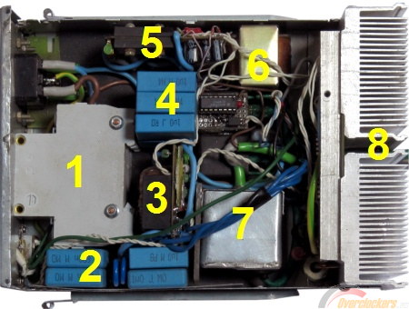

Позволил себе вольность обозначить некоторые элементы устройства:
1. Устройство защиты, стоит на самом вводе сети. Номинальный ток защиты 10 А, класс быстродействия «С»;
2. Входной конденсаторный блок, 6 мкФ. Набран из восьми конденсаторов;
3. Синфазный дроссель и согласующие элементы;
4. Блок накопительного конденсатора импульсного генератора;
5. Импульсный генератор;
6. Служебный источник для питания управляющих узлов;
7. Датчик тока (в экране);
8. Радиатор с ключами переключения сети.
Можно посмотреть с другого ракурса:
В начале проектирования блок выглядел гораздо опрятнее, но постоянные «заплатки» сделали свое черное дело.

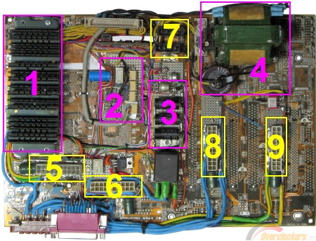

Переходим от частного к общему. Основная плата выглядит следующим образом:
Основные составные части:
1. Радиатор с регулирующим транзистором нагрузки 3.3 В;
2. Блок управления устройством;
3. Прецизионные датчики тока и схема управления нагрузкой 3.3 В;
4. Служебный источник 12 В для питания реле и схемы управления;
5. Разъем подключения кабелей 12 В питания процессора;
6. Оригинальный разъем питания материнской платы, изначально присутствовал на плате;
7. Два разъема подключения кабелей питания периферии (выводы взаимно соединены);
8. Первый разъем подключения кабелей питания PCI Express;
9. Второй разъем ...
На картинке отмечены основные элементы, пропущенным оказался лишь модуль «короткого замыкания», его плохо видно сверху.

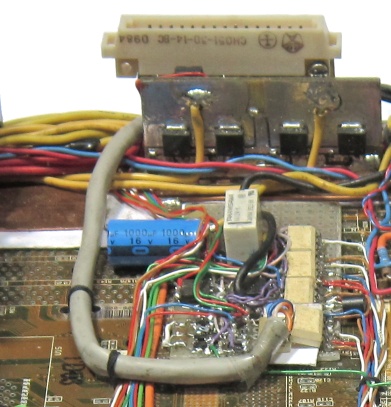

На печатной плате установлено несколько транзисторов, которые соединяются шлейфами к контрольным цепям. В данной схеме соединения проблемным может оказаться лишь цепь «земли» – в результате огромного тока возможно появление импульса закрывания транзисторов или нарушение работы микросхемы управления транзисторами.
Для снижения паразитного сопротивления и индуктивности цепь земли выполнена широкой медной лентой, соединяющейся с двумя винтовыми креплениями с корпусом и цепями «земля» разъема 12В процессора и 5В периферии. В результате импульсный ток замыкания в значительной мере течет только по замыкаемым цепям без значительного затекания в общую «землю».

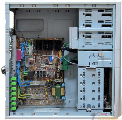

Общий вид тестового стенда в сборе:
Тестируемый блок питания ставится на «законное» место вверху корпуса.
Работа над системой измерения уровня шума не завершена, поэтому в корпусе не закрыта перфорация под вентилятор под блоком питания и отсутствуют лампы прогрева пространства тестового блока.
