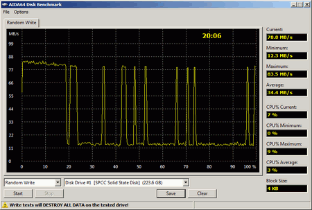

В заключение запускается Disk Benchmark из состава AIDA64 (режим «Write», размер блока установлен равным 1 Мбайт) – данный тест производит линейную запись всего объема носителя, попутно выводя информацию о процессе записи в виде удобного графика.

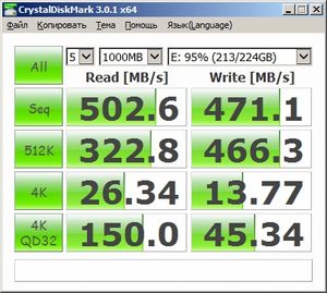

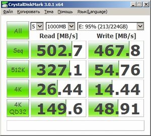

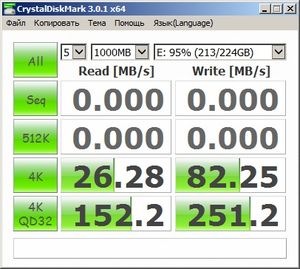

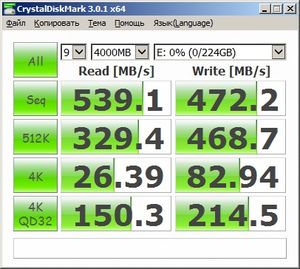

Silicon Power S80 240 Гбайт (SP240GBSS3S80S25)
Кстати, на месте способность сохранять уровень быстродействия в условиях отсутствия TRIM, которая была у моделей на контроллерах Phison ранее. По-видимому, здесь становится ограничителем уровень быстродействия флеш-памяти – микропрограмме не хватает резервной области для записи всех данных, что генерирует Crystal Disk Mark.
Специфика теста такова, что сначала производятся тесты линейного характера, и только затем уже идут операции случайного доступа с мелкими блоками. Поэтому если выполнять сразу тесты второго типа, то уровень быстродействия оказывается в норме. А стоит освободить больше места силами операционной системы (напомню – без TRIM), уровень быстродействия и вовсе приходит в норму, поскольку в распоряжении микропрограммы оказывается больше свободного места.
Однако даже в «замусоренном» состоянии под непрерывной нагрузкой накопитель способен принять до 45 Гбайт данных (что заметно больше всего заводского резерва в 33 Гбайт), записываемых блоками по 4 Кбайт по случайным адресам, прежде чем происходит потеря производительности:
