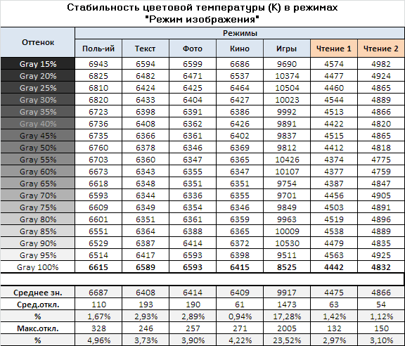

Продолжим изучение монитора LG 23MP65D-P, оценив стабильность цветовой температуры в стандартных и специальных режимах изображения.
Результаты данной таблицы представляют собой отклонения точек серого клина по оси X. Вертикальную ось они не затрагивают, а поэтому оценить наличие паразитных оттенков можно лишь по CIE диаграмме из подраздела «Гамма-кривые, баланс серого и результаты UDACT».
Среди всех режимов наилучшие результаты были получены в «Пользовательский», «Кино», «Чтение 1» и «Чтение 2». Их можно назвать высокими, однако, тест UDACT они не устроили, что вполне можно понять, ведь он учитывает и отклонения по оси Y. Говоря более понятно – наличие паразитных оттенков, в том числе и слабо различимых. В итоге назвать стабильность цветовой температуры высокой я не могу. Надо отталкиваться от нескольких тестов сразу, а не от одного из них.
Внесение ручных корректировок для приведения точки белого к 6500К увеличило отклонения. Поправить это помогла произведенная калибровка. С помощью нее среднее отклонение остановились на уровне 0,84%, а максимальное на 3,27% соответственно. Хороший результат, но могло было быть и лучше, в частности последняя цифра.

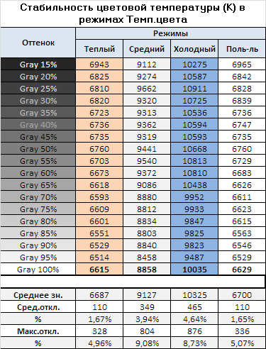

Теперь рассмотрим результаты специальных режимов ЦТ Темп.цвета., коих у монитора LG 23MP65D-P всего четыре, причем первый из них – «Теплый» – выставлен по умолчанию и его значения совпадают со столбцом “Пользовательский” из первой таблицы данного подраздела тестирования. Изучим оставшиеся пресеты:
Как и в последних статьях, отмечу несколько наблюдений и фактов в удобной форме:
- Можете заметить, что повторяется ситуация, как и со многими последними мониторами от компании LG;
- Специальный пресет ЦТ под названием «Пользовательский» со значениями RGB 50/50/50 чисто визуально полностью соответствует режиму «Теплый», а разница в полученных значениях – погрешность измерений;
- На их фоне два оставшихся полностью соответствуют своим названиям, но полученные отклонения явно выше и совсем не соответствуют норме.
Итог же таков - если вы когда-либо планируете воспользоваться ручной настройкой RGB, можете сразу перевести монитор в режим «Пользовательский» – ничего не потеряете. Если лень, то остановитесь на режиме «Теплый», установленном по умолчанию.

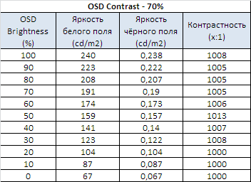

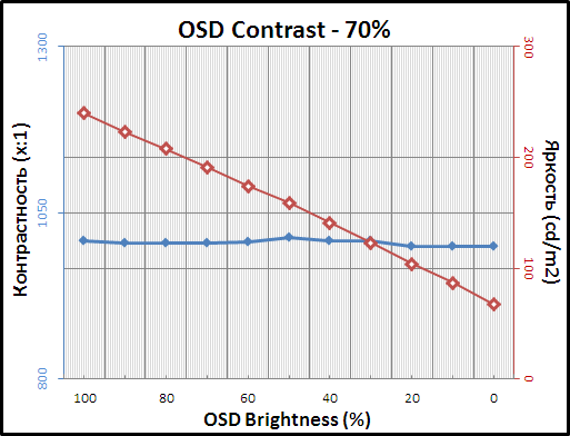

Для изучения стабильности контрастности и диапазона изменения яркости был выставлен режим «Пользовательский». Значение яркости менялось с 100 до 0% с шагом в 10 единиц. Для представленной ниже таблицы измеренные значения были получены через программу HCFR, которая дает возможность более точно оценить уровень черного (три знака после запятой) и соответственно определить достоверный коэффициент контрастности.
Полученный рабочий диапазон яркости составил 67-240 нит при практически неизменном уровне контрастности в ~1000:1. Снижение яркости линейно во всем диапазоне. Результаты разочарования не вызвали. Разница в сравнении с конкурентами присутствует и лучшим бы в изучаемом вопросе я назвал ASUS VX239H, далее следует Dell P2314H, после него герой обзора и под конец его предшественник – LG 23EA63V. Хотя в последнем случае КК выше – почти 1200:1. Его снижение до 1000:1 приводит к возможности заполучить те же минимальные 67 нит, как у 23MP65D-P. Никаких чудес.
Значение верхней границы яркости точки белого в 240 нит позволит работать с монитором в большинстве ситуаций, когда на рабочем месте очень светло или на экран падают отраженные/прямые лучи солнца, а нижнее в 67 нит заметно снизить нагрузку на глаза при работе в затемненном помещении или вечером-ночью. Если этого будет недостаточно, то стоит снизить уровень контраста до 50-60%, чтобы достичь 30-45 нит.

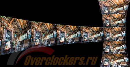

Модель LG 23MP65D-P - очередной представитель современных AH-IPS мониторов с диагональю 23 дюйма, а установленная матрица, по всей видимости, уже встречалась нам в ASUS VX239H. С ее углами обзора все ясно. Но придется посмотреть на них еще раз:
По представленному выше изображению прекрасно видно, что сильных изменений картинки при смене угла обзора нет. На экране LG 23MP65D-P снижение контрастности с увеличением угла просмотра происходит довольно медленно. При этом появление желтого оттенка при просмотре сверху хорошо заметно, картинка резко меняется независимо от красочности изображения. При выводе на экран белого цвета в таком положении он оказывается серым металликом с затемнением снизу.
Говоря иначе, с горизонтальными углами обзора у героя статьи все заметно лучше, чем с вертикальными. Именно так можно описать поведение многих современных IPS панелей с диагональю 22-24 дюйма в формате 16:9.
В реальных условиях работы несерьезное изменение угла никак не сказывается на качестве отображения. Так что если вы не наматываете вокруг монитора круги, то можете быть спокойны. Сравнивать же со старыми *VA и IPS пяти-восьмилетней давности не стоит. Сейчас другое время и производители матриц начали экономить, но зато это позволило вывести подобные виды панелей в массовый сегмент, сделав их доступнее.
Как и у моделей конкурентов, у новинки LG выражено появление того или иного оттенка (на этот раз синего и розового) на части экрана при изменении положения головы от центра, так называемый цветовой сдвиг. В том же Microsoft Word это прекрасно видно, когда серый фон приобретает заметный синий оттенок при взгляде не по центру экрана, а где-то в 10 см от него. Изначально, зная об этом эффекте, обращаешь на него внимание, но после нескольких дней работы забываешь. А если сравнивать его с TN+Film моделями, то можно говорить о полном отсутствии цветового сдвига. Настолько велика разница.
Видеоролик, размещенный ниже, прекрасно демонстрирует возможности исследуемого монитора. По нему можно наглядно представить ощущения пользователя при работе под тем или иным углом просмотра.
При диагональных углах обзора наблюдается заметное снижение контрастности, изображение покрывает слабое белое облако. При просмотре снизу этот эффект проявляется не так сильно, но при этом картинка становится несколько темнее, особенно в тенях.

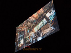

Быстрее всего рассмотреть данную особенность можно, взглянув на угол экрана, находясь где-то в стороне от монитора в темное время суток. Фотография наглядно демонстрирует то, что вы должны увидеть. Также по ней можно судить об отсутствии паразитных оттенков при просмотре изображения под углом. Как можно видеть, угловой Glow (назовем его так) у 23MP65D-P выражен слабо. В сравнении с основными конкурентами разница не бросается в глаза или вовсе отсутствует.
В целом при тестировании на цветных фонах (фотографиях, картинках) Glow проявлял себя не сильно и без дополнительных паразитных оттенков (к примеру, синего, как у некоторых 23-дюймовых e-IPS). Скорее это было похоже на падение контрастности вместе с небольшим снижением яркости, что происходит на любом LCD экране при изменении угла просмотра.
