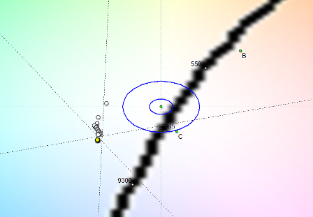

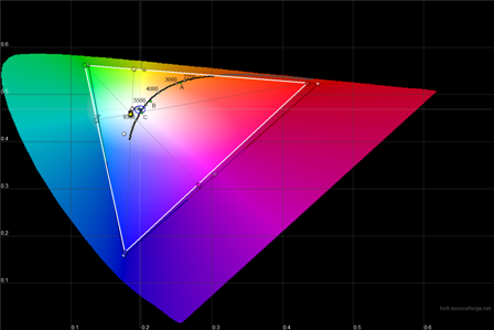

Для начала исследуем цветовой охват:
Треугольник CIE почти в точности соответствует стандарту sRGB, лишь немного не дотягивая до него в красном диапазоне – тут некоторым оттенкам может не хватать насыщенности.

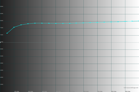

Стандартно для большинства экранов мобильных устройств цветовая температура дисплея Lenovo Vibe Z заметно завышена – около 8000К против референсных 6500К. Как результат, изображение выглядит холодным, заметно «синит». Однако цветовая температура стабильна на всем диапазоне, так что в целом картинка воспринимается нормально.

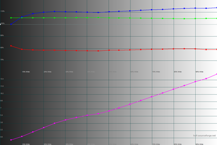

График RGB Levels уже привычно является дополнением к CIE и Color Temperature. По нему мы видим, как настроены цветовые каналы во всём изучаемом диапазоне. Здесь все неплохо, и даже красный идет более или менее ровно – это встречается нечасто. А то, что синий и зеленый окажутся заметно выше, было и так понятно по цветовой температуре.

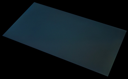

А вот чем смартфон откровенно порадовал – так это равномерностью подсветки экрана.
Что на черном, что на белом фоне с ней все в порядке:

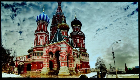

Да и цветовой сдвиг под углом себя почти не проявляет:

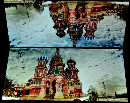

Неудивительно, что с углами обзора тут также все в порядке.
Так выглядит экран под прямым углом:
А теперь посмотрим на дисплей сверху и снизу:
И сбоку:
При отклонении от нормали еще немного снижаются яркость и контраст. В остальном все неплохо.

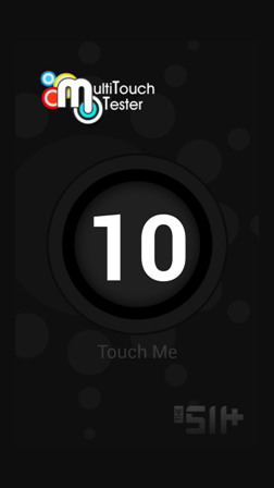

Отзывчивость сенсора хорошая. Производитель не заявляет возможность управления Lenovo Vibe Z в перчатках, но без них все в порядке. Поддерживается до 10 одновременных нажатий.
