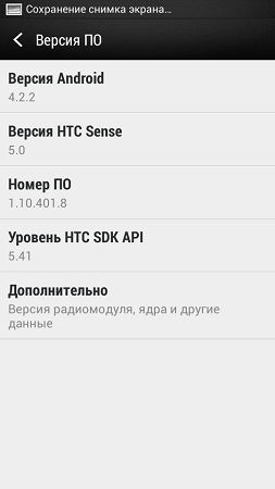

Смартфон тестировался с версией штатного ПО 1.10.401.8. Внутри при этом – Android 4.2.2 с фирменной оболочкой Sense 5.0.

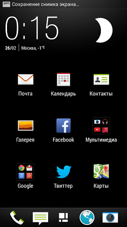

О оболочке и интерфейсе Sense 5.0 мы уже рассказывали в обзорах HTC Desire 300 и One Max. В Desire 601 все полностью аналогично, поэтому подробно останавливаться не будем.

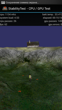

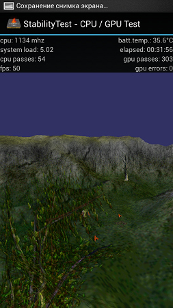

В плане стабильности работы все хорошо. Сильного нагрева под нагрузкой замечено не было, и в руках нагрев смартфона не вызывает дискомфорта.

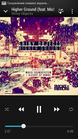

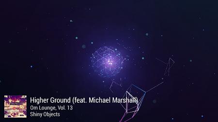

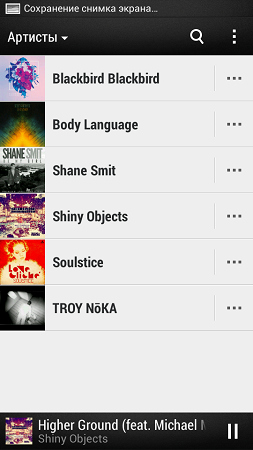

В HTC Desire 601 установлен уже знакомый нам фирменный музыкальный проигрыватель. Ни каких-либо продвинутых настроек, ни «улучшайзеров» звука, ни даже самого простенького эквалайзера в нем не предусмотрено. Зато присутствует весьма красивая визуализация.

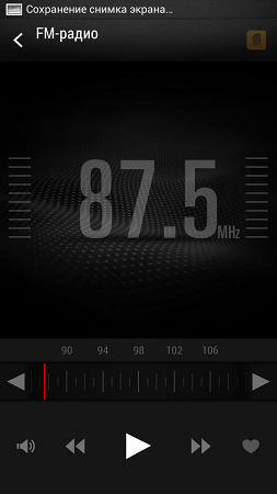

Также в смартфоне присутствует поддержка FM-радио. Соответствующее приложение тоже фирменное, и тоже простенькое, но приятно выглядит:
Диапазоны работы радио FM: от 87,5 до 108 МГц. Можно сохранить понравившиеся станции, переключить звук на динамик или записать эфир с FM-диапазона. Радио работает только при подключенной гарнитуре – устройство использует ее в качестве антенны для приема сигнала, хотя звук при этом можно вывести и на внешние динамики.

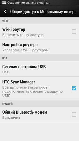

Также он поддерживает протокол Bluetooth версии 4.0 с поддержкой технологии aptX (аудиокодек, улучшающий качество звука для подключенной Bluetooth-гарнитуры) и Wi-Fi IEEE 802.11 a/b/g/n. Есть возможность задействовать HTC Desire 601 как в качестве модема (USB подключение или Bluetooth), так и в качестве точки доступа (Wi-Fi Hotspot). В настройках этот пункт обозначен как «Режим модем».

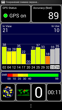

Что касается навигации, то тут полный порядок: HTC Desire 601 поддерживает системы GPS/AGPS и ГЛОНАСС, подключается быстро даже в случае «холодного» старта, держит позиционирование уверенно.

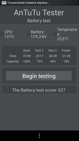

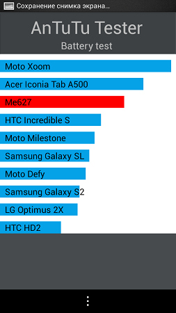

В HTC Desire 601 установлен литий-ионный аккумулятор емкостью 2100 мАч (3.8 В, 7.98 Вт). Емкость не рекордная, но в связке с небольшим экраном и достаточно энергоэффективным процессором аппарат демонстрирует неплохие показатели в плане автономности.
Неудивительно, что AnTuTu выдает неплохой результат:
В реальных задачах смартфон также демонстрирует неплохие результаты:
| Максимальная нагрузка (тяжелая 3D-игра) |
| Просмотр видео (720р) |
| Веб-серфинг |
| Чтение |
| Музыкальный плеер (выключенный экран) |
Все тесты проводились при 100% яркости, с включенными беспроводными интерфейсами и активированной синхронизацией.
Даже при активном использовании в большинстве случаев можно быть уверенным в том, что HTC Desire 601 доживет до вечера. А в режиме небольшой нагрузки можно надеяться даже на два дня работы.
