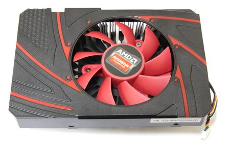

Снова можно понять производителя, в очередной раз прибегнувшего к простому копированию. Если что-то уже есть и неплохо работает, справляясь со своими функциями, то возможно и не следует в очередной раз изобретать велосипед.

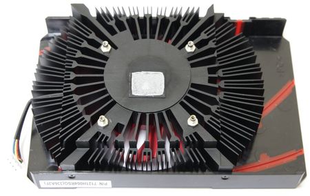

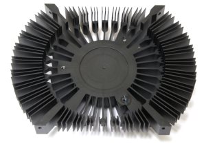

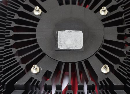

В качестве термоинтерфейса используется мягкая серо-серебристая термопаста.

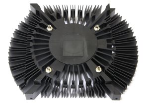

К слову сказать, она здесь не очень эффективная, потому что после ее замены на Gelid GC-Extreme температуру удалось снизить на 5°C. В основе кулера лежит черный радиатор, изготовленный из алюминиевого сплава.
По форме он напоминает боксовый кулер для процессоров Intel. В центре находится цилиндрический сердечник и из него расходятся пластинами в разные стороны ребра, образуя звезду. Дальше конструкция усложняется тем, что каждое ребро делится на еще три и получается некое подобие снежинки. К этому радиатору в середине крепится тремя винтами вентилятор.

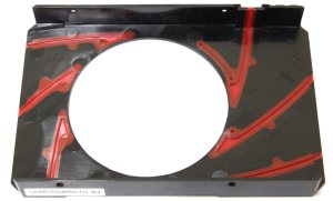

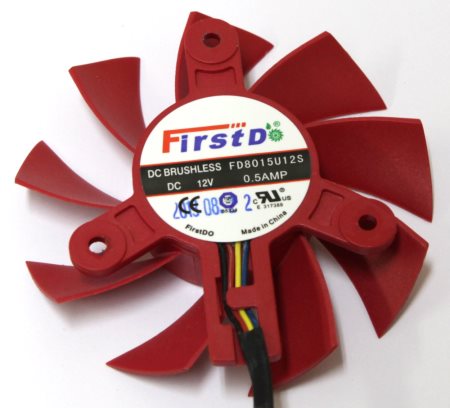

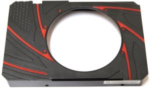

Здесь используется устройство FirstD FD8015U12S с техническими характеристиками 12 В, 0.5 А. По бокам к радиатору крепится черный пластиковый кожух с красными вставками.
Кулер получился очень простым, а это косвенно говорит о том, что видеопроцессор не выделяет большого количества тепла. После его демонтажа открывается такая картина.

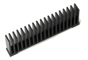

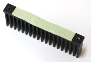

В левой части виднеется еще один небольшой радиатор, который отводит тепло от транзисторов.
Он также изготовлен из алюминиевого сплава и окрашен в черный цвет. В качестве термоинтерфейса используется светло-зеленая терморезинка толщиной около 1 мм. Крепление осуществляется с обратной стороны к печатной плате при помощи двух винтов жестко.

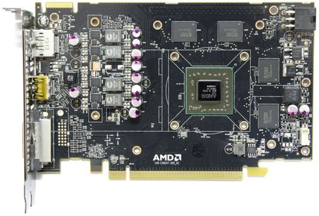

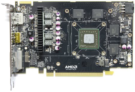

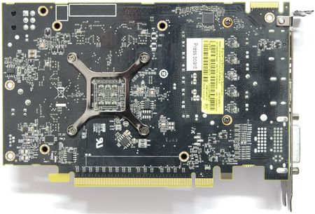

Теперь, когда все лишнее убрано, можно взглянуть на печатную плату с двух сторон.

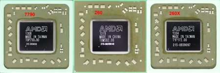

С лицевой стороне посередине находится графический процессор AMD Bonaire.
В данном случае он предстает в образе AMD Radeon R7 260, однако можно для наглядности сравнить его с Radeon HD7790 и Radeon R7 260X, чтобы убедиться в их совершенной одинаковости.

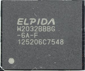

Сверху и справа от него находятся четыре микросхемы памяти типа GDDR5 производства компании Elpida.
Их совокупный объем составляет 1 Гбайт, и интерфейс передачи данных остался неизменным – 128 бит. Разумеется, никто не мешает производителям устанавливать чипы большей емкости, поэтому вполне реально в будущем увидеть карты с 2 Гбайтами такой памяти на борту.
