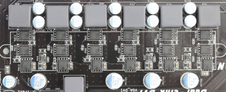

Питание процессора и интегрированного видеоядра выполнено по шестифазной схеме.
Не самая мощная подсистема питания, но, судя по всему, данная материнская плата не ориентирована на экстремальных оверклокеров. А для обычной повседневной работы в штатном режиме такой схемы будет вполне достаточно. Здесь применены транзисторы типа Low Rds(on), твердотельные конденсаторы и катушки индуктивности в ферритовых корпусах. Проще говоря, все соответствует самым современным стандартам.

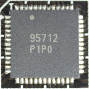

В качестве основного ШИМ-контроллера используется микросхема с маркировкой 95712 P1P0.

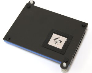

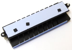

Транзисторы накрыты радиатором сложной формы, изготовленным из алюминиевого сплава. Крепление осуществляется при помощи двух пластиковых шпилек на пружинках.
В качестве термоинтерфейса можно заметить одну терморезинку голубого цвета, которая закрывает всю поверхность основания, и три небольших кусочка черной, размещенных в местах контакта с драйверами. На самом радиаторе установлена синяя декоративная крышка, на которую нанесен логотип производителя.

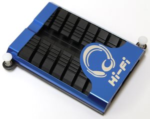

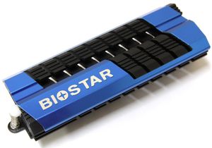

Еще один радиатор отвечает за отвод тепла от набора системной логики. Он изготовлен из алюминиевого сплава и окрашен в черный цвет, а сверху накрыт небольшой синей декоративной крышкой с эмблемой и надписью Hi-Fi.
Его крепление осуществляется при помощи двух пластиковых клипс на пружинках. В качестве термоинтерфейса используется розовая «терможвачка», поэтому с ее удалением пришлось повозиться.

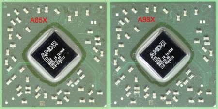

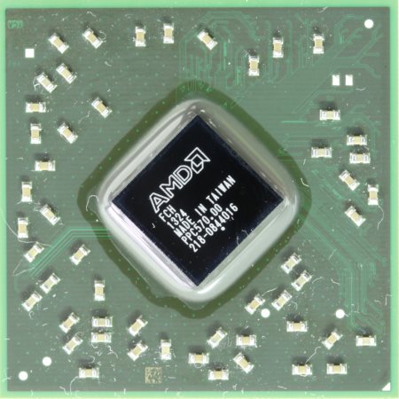

Под радиатором скрывается чипсет – AMD A88X.
Каких-либо отличий, кроме маркировки, по сравнению с A85X не обнаружилось. Можете убедиться в этом сами.
Нет различий и в функциональных возможностях. По-прежнему поддерживаются четыре порта USB 3.0, десять портов USB 2.0 и восемь портов SATA 6 Гбит/с. Последние установлены совсем рядом по краю платы и смотрят вправо.
Разумеется, заявлена поддержка RAID разных уровней.

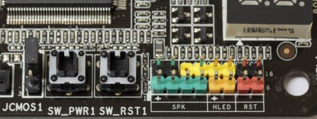

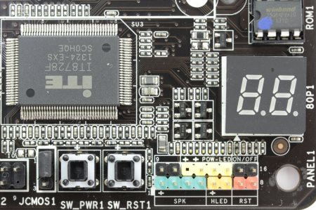

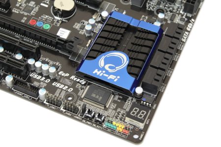

В правом нижнем углу находится блок управления платой.
В его состав входят две кнопки Power и Reset, джампер сброса настроек BIOS и сдвоенный семисегментный индикатор POST-кодов загрузки и инициализации.
Рядом с ним можно видеть разъем для подключения кнопок и индикаторов корпуса, а также микросхему BIOS.

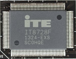

Неподалеку распаян контроллер ввода/вывода и системного мониторинга ITE IT8728F.

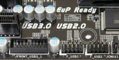

Левее по нижнему краю находятся две колодки USB 2.0, для подключения четырех устройств. Еще четыре порта разместились на задней панели.
Дальше по нижнему краю можно обнаружить колодку USB 3.0, которая обеспечивает возможность подключения двух устройств этого стандарта. Еще два порта расположены на задней панели.

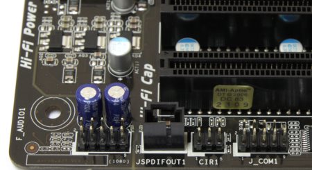

В левой стороне по нижнему краю находятся следующие разъемы: CIR, S/PDIF Out и передней аудиопанели.

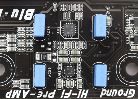

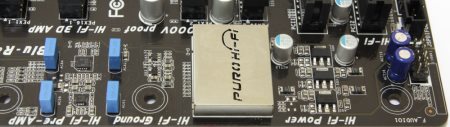

Немного выше установлена микросхема звукового кодека, которая закрыта металлической декоративной крышкой с вырезанной надписью Puro Hi-Fi. Внутри вмонтированы синие светодиоды.
Под ней прячется микросхема Realtek ALC892. Рядом находятся два усилителя (с маркировкой 36136 3H и 36135 3Р) и четыре металлизированных пленочных конденсатора. Это основная составляющая Hi-Fi класса.
Звуковая подсистема выделена отдельно от остальной печатной платы тонкой полоской толщиной 1 мм, которая лишена слоев металлизации и является полупрозрачной. С обратной стороны по ее периметру распаяны светодиоды, благодаря чему эта граница подсвечивается.

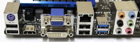

На задней панели расположились следующие компоненты.
- Один разъем PS/2 для подключения клавиатуры;
- Четыре разъема USB 2.0;
- Два разъема USB 3.0;
- Один видеовыход HDMI;
- Один видеовыход D-Sub;
- Один видеовыход DVI-I;
- Один гигабитный сетевой разъем RJ-45;
- Шесть аудиоразъемов типа minijack.
