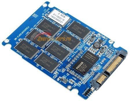

Производитель тщательно скрывает какую-либо информацию о том, что находится внутри корпуса. На самом деле внутри разместилась уже знакомая нам начинка:
Что называется, найдите десять отличий:
Хотя в отличие от SmartBuy Ignition 64 Гбайта, рассмотренного ранее, здесь микросхемы памяти находятся и с обратной стороны платы, ведь емкость вдвое больше. Использована плата референсного дизайна Phison на базе контроллера PS3108-S8. И та же 24 нм MLC NAND производства Intel, работающая в синхронном режиме. И 256 Мбайт DDR3-1333 в виде одной микросхемы NT5CB128M16HP-CG производства NANYA в качестве буфера.

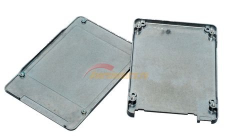

Даже наклейка на одной из микросхем памяти практически одинаковая, отличаясь совсем немного в маркировке – ведь перед нами два разных объема. Мало того, даже корпус совершенно тот же, как и крепление платы накопителя к нему:
Все те же четыре винта, зажимы и полупрозрачный с синим оттенком клей. Вся разница между SmartBuy Ignition и PQI S522 SSD только в одном – наклейке и ее расположении (SmartBuy – наклейка на крышке, PQI – на днище). Какой из этого следует вывод? Очень простой: все это делается на одном заводе и лишь затем клеятся стикеры с логотипами.

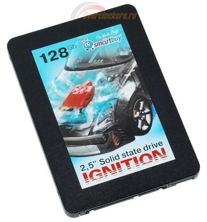

SmartBuy Ignition 128 Гбайт (SB128GB-IGNT-25SAT3)

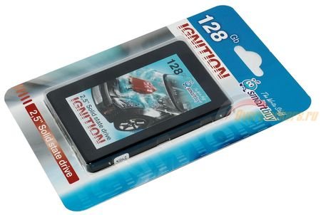

И снова это самый дешевый накопитель среди рассматриваемых. Упаковка крайне проста – пластиковый блистер на картонной подложке:
«Максимальная дешевизна во всем» – это, должно быть, девиз SmartBuy.

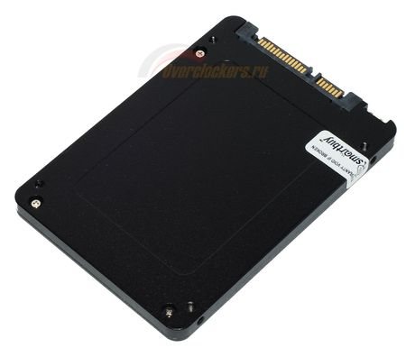

Как итог – накопитель никак не защищен даже от незначительных ударов и давления. Да и его внешний вид прост: с лицевой стороны наклейка с указанием емкости и рисунком.
С обратной стороны нет ничего.
Начинка идентична рассмотренному выше накопителю PQI S522 SSD.

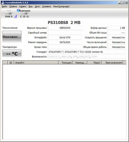

Но с этим диском появились свои сюрпризы. Первый полученный мною накопитель оказался неработоспособен: емкость 2 Мбайта и наименование модели по ее контроллеру. На месте версии прошивки – явная чушь:
Вместе с данным обзором накопитель был отложен в сторону. Через пару недель состоялась поездка в «Регард», где его благополучно заменили на другой экземпляр. И он оказался ничем не лучше: точно такой же «кирпич». После согласования с руководством «Регарда» мне было разрешено на свой страх и риск попытаться самостоятельно восстановить работоспособность накопителя.
Как показал опыт пользователей, данная проблема довольно характерна для накопителей на контроллерах Phison. Да еще и SmartBuy приложила к этому руку, по ошибке выложив на свой официальный сайт более старую версию микропрограммы, чем та, которая шла с дисками с завода. Если попытаться прошить ее в накопитель, можно получить точно такой же эффект. К счастью, как правило, это излечимо: необходимо просто перепрошить SSD правильной версией микропрограммы. Мне пришлось добывать новую прошивку для контроллера Phison через неофициальные каналы, потому как на сайте SmartBuy оная отсутствует.

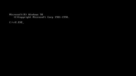

Командная строка DOS. Даже после выхода Windows 95 в августе 1995 года эта система долго сохраняла свою популярность.

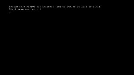

Для простоты я переименовал файл программы-прошивальщика, присвоив ему короткое имя.

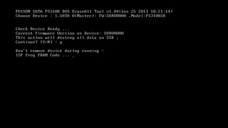

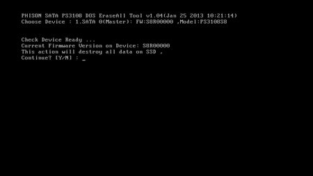

Программа-прошивальщик осуществляет сканирование портов SATA.

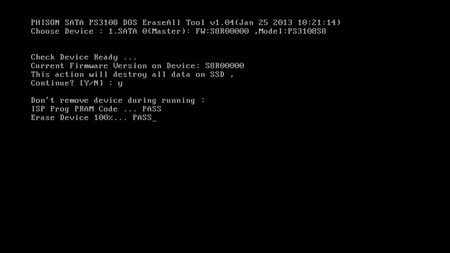

Накопитель нашелся. Программа спрашивает, хотим ли мы обновить прошивку? Ответ положительный («Y»).

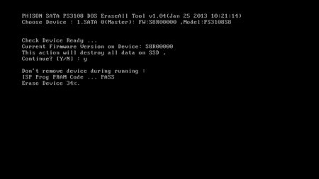

Процесс пошел…
«Шьемся»…
Процесс идет довольно быстро. Соскучиться не успеем.

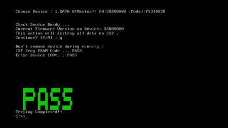

Готово. Выключаем компьютер.

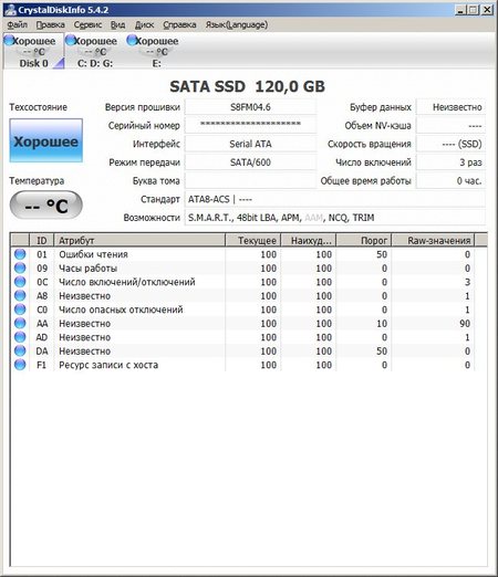

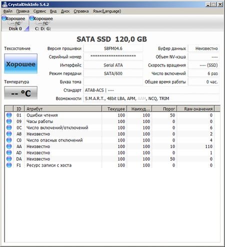

После данной операции наблюдаем полностью работоспособный накопитель:

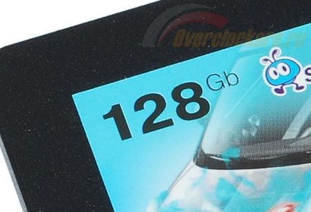

И вот тут обнаруживается один неприятный сюрприз: инженеры Phison внесли изменения в программный код прошивки и теперь общий объем накопителя не 128, а 120 Гбайт – из-за увеличения резерва (как на большинстве решений на базе контроллеров SandForce). Причем это – в десятичном исчислении (ровно так же, как и у обычных HDD). А в двоичном у нас выходит вообще чуть меньше 112 Гбайт. При том, что этикетка гласит:
Мне становится жалко работников гарантийных отделов. Мало того, что накопители SmartBuy не снабжаются какими-либо серийными номерами, сама упаковка никак не защищает от ударов, изначально попадается подобный брак, так еще и такой подвох с объемами.
