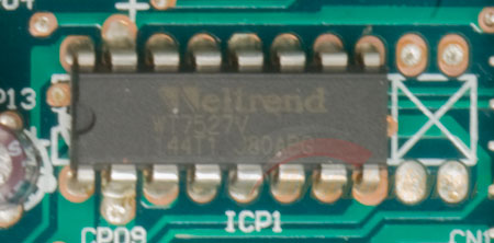

Тут же распаяна микросхема WT7527, следящая за выходными напряжениями и генерирующая сигнал PowerGood.

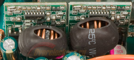

Два DC-DC преобразователя, формирующие напряжения для каналов +3.3 и +5, размещены на двух небольших платах и построены на базе контроллера APW7073:

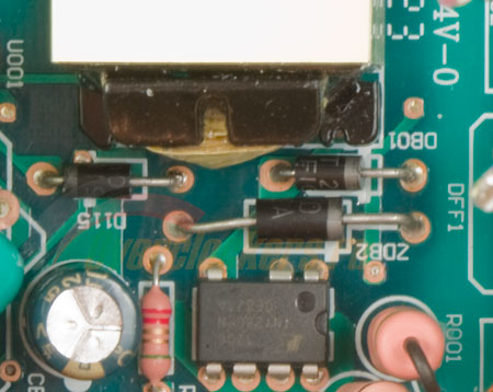

Преобразователь напряжения для канала +5Vsb построен на базе распространенной микросхемы TNY280PN:

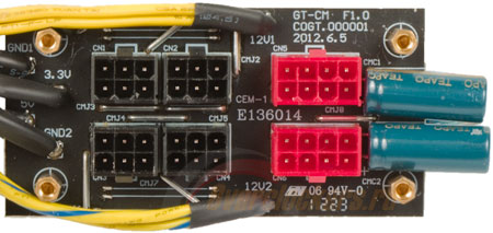

Электролитических конденсаторов в низковольтной части немало, все производства Nippon Chemi-Con серии KZE, абсолютное большинство (один в цепи канала +5Vsb, шесть – в +12, три – в +5) емкостью 2200 мкФ на напряжение 16 В, и лишь пара «выходных» в канале +3 на 1000 мкФ. Между ними распаяны твердотельные конденсаторы, три штуки на основной плате и два навесным монтажом на плате с модульными разъемами, все на 180 мкФ 16 В. Два из пяти электролитов в канале +12 также распаяны на плате с модульными разъемами:

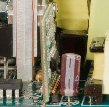

Вообще блок немного поражает плотностью монтажа в низковольтной части. Так, два электролита из-за тесноты распаяны «вторым этажом», над невысокими 180 мкФ емкостями:

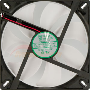

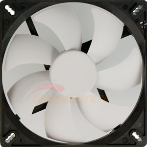

Продувает внутренности блока 140 мм вентилятор DFS132512H, традиционно устанавливаемый во многих блоках Aerocool

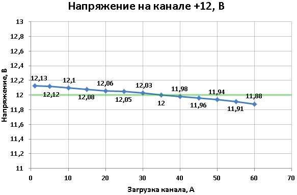

Стабильность напряжения на канале +12 хорошая – разброс составляет около двух процентов, 13 мВ в плюс и 12 мВ в минус относительно номинала:

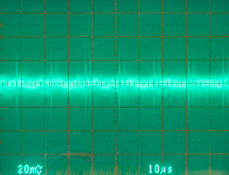

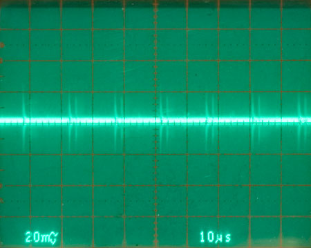

Амплитуда ВЧ-пульсаций невелика, чуть больше 40 мВ при допустимом максимуме 120 мВ.

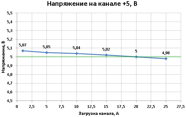

Канал +5 «получился» стабильнее: 7 мВ в плюс, 2 мВ в минус относительно номинала:
ВЧ-пульсации на канале +5 меньше, чем на +12 – не более 40 мВ в пике (допустимый максимум – 50 мВ).

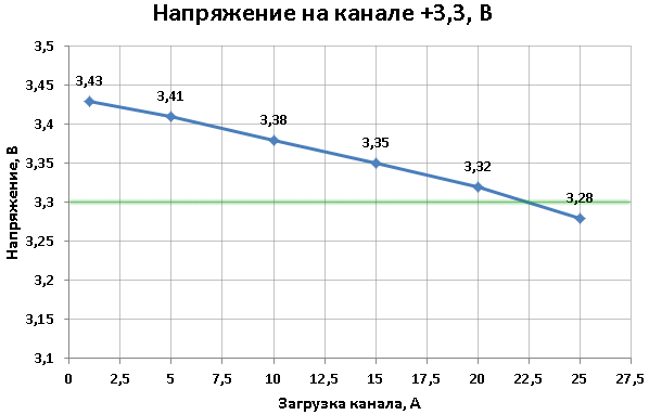

На канале +3.3 напряжение без нагрузки превышает номинал почти на 4%, что позволило при значительном токе не «уронить» напряжение значительно ниже номинала.

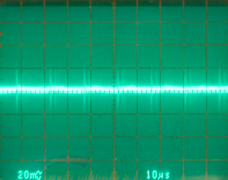

Формы ВЧ-пульсаций на каналах +3.3 и +5 сильно похожи (что неудивительно – DC-DC конверторы полностью идентичные):

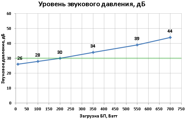

Вентилятор почти не слышен, пока нагрузка на блок не превышает трехсот ватт. Далее (по субъективным впечатлениям) уровень шума быстро нарастал, и на семистах ваттах уже был хорошо слышен на расстоянии пары метров. Показанный ниже график был сделан с помощью шумомера, установленного на расстоянии метра от решетки вентилятора.
