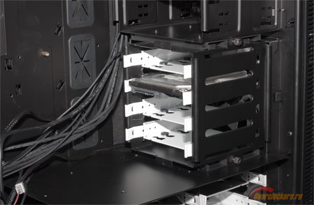

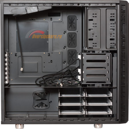

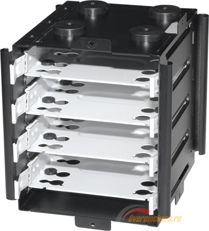

Верхняя корзина рассчитана на установку четырех накопителей. Она съемная и при случае ее можно удалить. Привинчивается корзина двумя винтами с накатанной головкой – в верхней и нижней части.
Необходимость ее снятия может возникнуть при размещении в корпусе длинной видеокарты. С установленной корзиной максимальная длина графического адаптера может быть 330 мм, если же ее изъять, максимальная длина увеличивается аж до 480 мм. Похвально, что инженеры скомпоновали внутреннее устройство корпуса так, что с извлеченной корзиной для HDD в систему можно установить несколько ускорителей подобной гигантской длины (для SLI или CrossFireX).

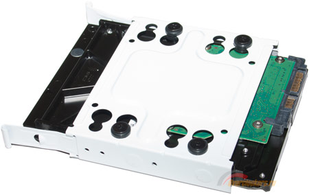

Все корзины для «винчестеров» оборудованы отсеками, в которых установлены специальные салазки. Для крепления накопителя салазки необходимо изъять, а для установки в них жесткого диска используются специальные винты из комплекта.
«Винчестер» прикручивается через силиконовые антивибрационные кольцевые прокладки черного цвета, которые уже закреплены в салазках. Есть возможность изменить месторасположение антивибрационных прокладок и тем самым обеспечить диску требуемое положение. При закручивании винтов не стоит усердствовать и сильно прижимать «хард». Затем собранная конструкция отправляется обратно в корзину и автоматически защелкивается.
В случае 2.5 дюймовых накопителей воспользоваться антивибрационным силиконом не удастся, поскольку для их крепления необходимы обычные винты без возможности использовать гасящие вибрацию прокладки. Впрочем, это не столь существенно, ведь большинство таких накопителей – твердотельные (SSD) и при работе исходящая от них вибрация полностью отсутствует.
Расположение в корпусе накопителей – поперечное, устанавливать жесткий диск требуется разъемами к стороне правой боковой панели. Подвод к «винчестеру» питания и кабеля передачи данных осуществляется там же.
Помимо прочего, присутствует возможность развернуть верхнюю корзину для жестких дисков на 90 градусов, обеспечив продольное расположение «винчестеров» в корпусе. Возможно, в таком случае охлаждение HDD будет более эффективным, поскольку продув корзины по идее должен улучшиться. Но это будет проверено в предстоящем тестировании.
Однако стоит учесть, что при таком расположении жестких дисков в корзине разъемы с «харда» следует направлять внутрь корпуса, а для крепления HDD в салазки требуется переставить антивибрационные прокладки в соседние отверстия, иначе жесткий диск будет упираться во фронтальный вентилятор. Собственно, во время сборки данной системы использовалась именно такая модель построения, поскольку длины стендовой видеокарты хватило на то, чтобы беспроблемно расположить «винчестер» продольно в перевернутой на 90 градусов корзине.

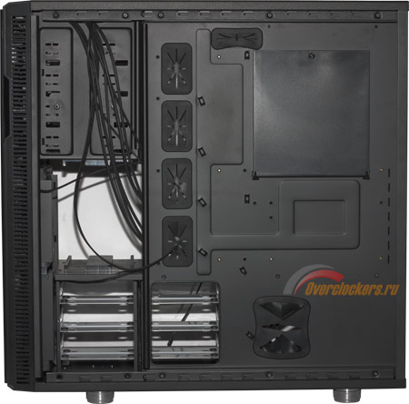

Как и во всех современных продвинутых корпусах, в Fractal Design Define XL предусмотрена система кабель-менеджмента. Причем сделана она весьма грамотно. Отверстий для прокладки проводов насчитывается в количестве шести штук. Расстояние от поддона системной платы до правой боковой панели (точнее, до слоя шумоизоляционного материала) составляет 23 мм, что позволит проложить большие связки проводов.
Небольшое отверстие расположено в верхней части поддона и предназначено для прокладки 12-вольтового провода питания процессора. Как видно, его размещение удобно, хотя оно и смещено больше к передней части корпуса (подобная необходимость обусловлена конструкцией верхнего 180 мм вытяжного вентилятора) – неудобств при прокладке кабеля не возникнет в любом случае.
Однако есть одно «но». При длине кабеля питания стендового БП в 60 см провод удалось протянуть с большим трудом. И хотя с его подключением проблем не возникло, кабель был натянут до упора. Разумеется, в случае блока с 12-вольтовым проводом длиной менее 60 см воспользоваться для него системой кабель-менеджмента не удастся, не имея соответствующего удлинителя, который в аксессуарах к корпусу отсутствует. Производителю было бы разумно снабдить им свое детище.
Еще четыре отверстия расположены вертикально в ряд и предназначены для прокладки основного массива различных проводов. Большому отверстию для вывода кабелей от блока питания нашлось место в нижней части корпуса в соответствующем отсеке.
Как видно, все отверстия снабжены резиновыми лепестковыми вставками с довольно широкими вырезами. Хотя при сборке системного блока провода следует протягивать через них осторожно, поскольку «резинки» любят выскакивать со своих посадочных мест, а вправлять их обратно – занятие слегка утомительное.

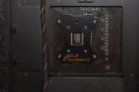

Стоит обратить внимание на большой квадратный вырез напротив разъема ЦП. Предназначен он для беспроблемной работы с процессорным кулером, без необходимости извлечения материнской платы. Отверстие «запечатано» металлической заглушкой, привинченной винтом с накатанной головкой.
Скорее всего, наличие заглушки исключает порчу шумоизоляционного материала, при чрезмерном нагреве задней крепежной крестовины (backplate) процессорного кулера. Разумнее будет ее использовать и при сборке системного блока. Из-за довольно большой ширины корпуса в 232 мм максимальная высота процессорного охладителя может быть 180 мм. Подобной поддерживаемой высотой кулера CPU не может похвастать большинство полноразмерных «кейсов».

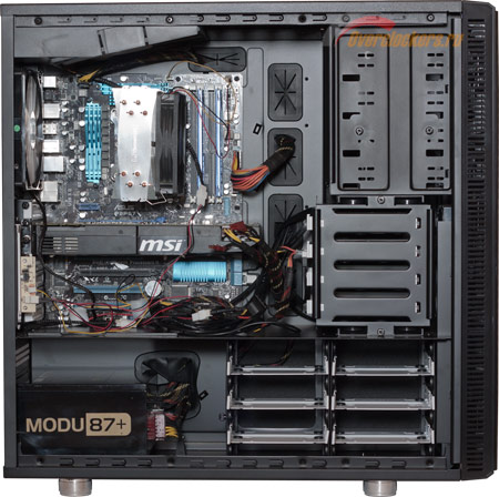

Сборка компьютера в Fractal Design Define XL происходит достаточно быстро и без затруднений. Проблему может доставить лишь блок питания с небольшой длиной проводов, которые разместить за поддоном системной платы вряд ли удастся.

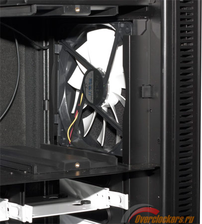

Фирменный вентилятор типоразмера 140 х 140 х 25 мм с номинальной скоростью вращения крыльчатки ~1000 об/мин расположен на фронтальной панели корпуса в средней ее части и служит для обдува верхней корзины с жесткими дисками, попутно накачивая воздух внутрь корпуса и увеличивая в нем давление. Изготовлен он из довольно качественного пластика. Рамка черного цвета, крыльчатка окрашена в снежно-белый цвет и насчитывает одиннадцать серповидных агрессивно изогнутых лопастей. Разъем питания вентилятора трехконтактный, провод заключен в мягкую оплетку черного цвета.
Штатный фронтальный вентилятор (и установленные опционально) засасывает прохладный воздух через вентиляционные отверстия, расположенные по обеим сторонам фронтальной панели, во всю ее высоту. А как иначе? Ведь доступ воздуху перекрывает передняя дверца. Разумеется, если она закрыта.

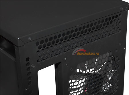

Верхний 180 мм вентилятор с номинальной скоростью вращения крыльчатки ~600 об/мин также функционирует на выдув, откачивая нагретый воздух из верхней части корпуса наружу. Единственное отличие от других подобных систем – он выдувает воздух не вверх, как это обычно бывает, а назад. Расположение верхнего вентилятора – с небольшим уклоном в специальном закупоренном пластиковом кожухе, горячий воздух выдувается через вентиляционные отверстия, расположенные на задней панели корпуса в самой верхней ее части.
Подобное строение обусловлено направленностью корпуса на шумопонижение, ведь такая конструкция снижает шум от верхнего вентилятора за счет полностью глухой верхней панели.

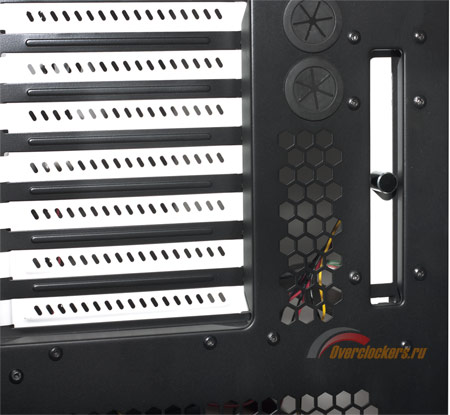

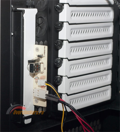

Ключевой особенностью Fractal Design Define XL является предустановленный контроллер вентиляторов, плата с электроникой которого расположена вертикально на задней панели рядом со слотами расширения на соответствующей заглушке. Его можно снять, если будет использоваться сторонний регулятор. Для этого достаточно отвинтить заглушку с реобасом и заменить ее на перфорированную из аксессуаров к корпусу, аналогичную заглушкам слотов расширения.
Ручка регулирования оборотами вентиляторов выведена на заднюю панель. Управлять с помощью ее не слишком удобно, поскольку она утоплена достаточно глубоко и ее верхняя часть находится почти заподлицо со стенкой задней панели.

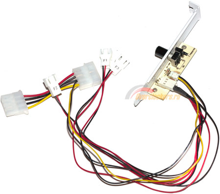

К реобасу можно одновременно подключить до трех вентиляторов. Подразумевается, что на него будут «посажены» все три штатных «ветродуя». Питание к контроллеру подводится через стандартный разъем Molex («мама-папа»), а регулирование скорости вращения происходит синхронно, то есть одинаково для всех подключенных устройств.
При замере выдаваемого реобасом напряжения оказалось, что при выкрученной на максимум ручке регулирования выходное напряжение составляет 11.56 В, а вентиляторы вращаются с номинальной скоростью (~1000 об/мин для 140 мм вертушек и ~600 об/мин для 180 мм). В минимальном положении ручки регулирования оборотов напряжение снижается до 6.1 В, уменьшая скорость вращения вентиляторов до ~700 об/мин для 140 мм и до ~350 об/мин для 180 мм.
Замечу, что в прошлом тестировании корпуса Fractal Design Arc Midi Tower использовался аналогичный реобас и тогда он себя вел не совсем корректно, сильно понижая напряжение на вентиляторах, вплоть до полной остановки последних. Контроллер вентиляторов в Define XL показал корректную работу. Возможно, в прошлый раз мне попался бракованный девайс.

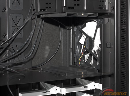

Так, есть возможность установки одного 140 мм вентилятора к уже существующему на фронтальную панель, обеспечив охлаждение нижней корзины с жесткими дисками. Точнее – он будет продувать нижний отсек, в котором установлены две корзины для накопителей. Усилению продува будет способствовать вентилятор блока питания. Разумеется, рационально использовать второй фронтальный, если в нижней корзине установлены накопители.
