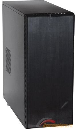

Дизайн Fractal Design Define XL – самый что ни на есть классический. Корпус сочетает в себе строгие линии и прямые углы. Одним словом, наиболее распространенный среди потребителя квадратный «ящик».

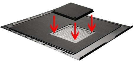

Правая боковая панель Define XL полностью глухая. На левой же боковине, в районе видеокарты, есть довольно большая вентиляционная решетка с посадочным местом для вентилятора 140 мм или 120 мм. Отверстия в меру крупные, их диаметр составляет 5.5 мм. Снимаются боковые панели очень легко, впрочем, как и вставляются. Боковину никуда задвигать не требуется, достаточно лишь прислонить ее к корпусу и зафиксировать с заднего торца парой винтов с накатанной головкой.

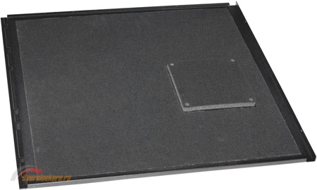

Несомненно, наиболее важный атрибут Define XL – наличие шумоизоляции. Ее слой проложен по всей боковой панели с внутренней стороны. Это касается обеих боковых дверец. Шумоизоляционный материал весьма оригинален. На вид он представляет пластичную основу, сделанную, скорее всего, на основе битума и заклеенную по всей площади тряпицей (кстати, похожую «шумку» используют в автомобилях). Толщина шумоизоляционного слоя составляет 4 мм. Снятая дверца обладает внушительной массой, должно быть за счет применяемого шумоизоляционного материала. Толщина стали в 1.2 мм, из которой изготовлены боковины, также оказывает действие, в том числе и на весьма высокую жесткость панели.
Как можно видеть на фотографии, даже вентиляционная решетка звукоизолирована специальной вставкой, выполненной в виде пластикового квадрата с наклеенным на него слоем поролона толщиной 10 мм. Производитель назвал эту технологию Unique ModuVent. В случае необходимости «затычку» можно удалить. А такая необходимость может возникнуть, если в компьютере установлена мощная и горячая видеокарта, и чтобы она ненароком не «задохнулась», желательно поставить боковой вентилятор, который будет дополнительно обдувать графический адаптер. Но, конечно же, это чревато увеличением исходящего от компьютера уровня шума.

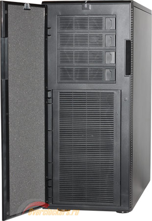

Фронтальная панель выполнена в виде монолитной пластиковой дверцы, открывающейся в левую сторону (переставить дверку нельзя). Ее фиксация осуществляется при помощи небольшого магнита.
Как и боковые панели корпуса, дверца оборудована слоем шумоизоляции, но в отличие от боковин здесь применен обычный поролон. Толщина фронтальной шумоизоляции составляет 5 мм и состоит она из двух слоев. Первый слой – поролон мелкопористый на липком клее толщиной 2 мм, приклеенный к самой дверке. На него наклеен слой поролона с более крупными порами толщиной 3 мм. Подобное строение шумоизоляции обусловлено слишком близким ее расположением к фронтальному вентилятору и такая мера используется, чтобы он совсем не «задохнулся».
За фронтальной дверкой можно видеть основную панель. Состоит она из четырех 5.25 дюймовых отсеков для внешних устройств, расположенных в верхней части. Отсеки закрыты съемными перфорированными пластиковыми заглушками на защелках. Перфорация выполнена в виде длинных горизонтальных прорезей, какая-либо дополнительная защита от пыли на заглушках отсутствует.

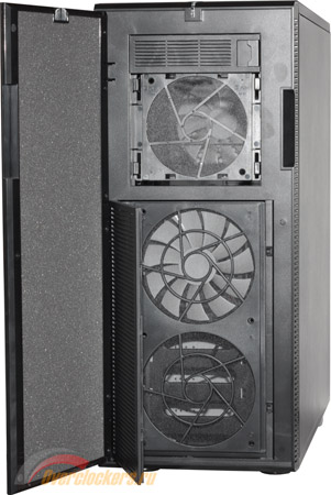

Больше половины нижнего пространства фронтальной панели занимает вентиляционная решетка, выполненная в виде открывающейся дверки, и аналогично заглушкам - в виде длинных тонких прорезей. За вентиляционной решеткой скрываются два посадочных места для 140 мм вентиляторов. Чтобы открыть дверцу, достаточно придавить верхнюю и нижнюю ее части с правой стороны.
Противопылевым фильтром здесь служит мелкоячеистая пластиковая сетка, натянутая на посадочные места вентиляторов на еще одной съемной конструкции. Здесь же установлены и сами вертушки (в базовой комплектации корпуса установлен только один 140 мм). Изъятие кожуха – занятие слегка утомительное. Для его извлечения требуется отщелкнуть пару защелок, которые у меня ну никак не желали отщелкиваться. Непосредственно за съемным кожухом находятся корзины для накопителей.
Еще одна особенность фронтальной панели – расположенный за тремя заглушками 5.25 дюймовых отсеков съемный кожух для вентилятора, также оборудованный противопылевой мелкоячеистой сеткой. В это место можно установить дополнительный 120 мм «пропеллер», но в таком случае использование трех «больших» отсеков для размещения в них устройств окажется невозможным.

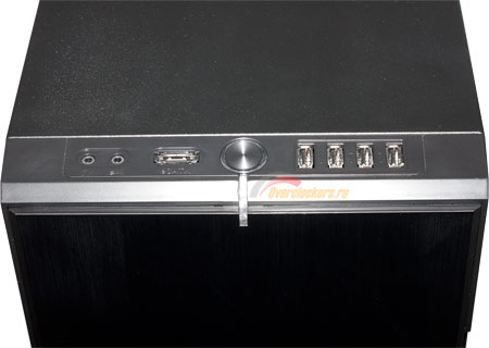

Все управление компьютером вынесено на верхний торец фронтальной панели. Посему предполагается, что «системник» должен быть размещен на полу. Крупных размеров круглая кнопка включения компьютера расположилась в центральной части панели. Нажим у нее довольно приятный с несильным характерным щелчком. Вокруг кнопки и в отходящей от нее в нижнюю часть узкой длинной вертикальной акриловой вставке – индикация активности питания компьютера. Свечение происходит по всей площади акрила не слишком ярким синим светом. Как ни странно, но индикация активности дисковой подсистемы у Fractal Design Define XL отсутствует.
Кнопку перезагрузки на панели управления можно даже и не искать, поскольку она перенесена, и обнаружить ее можно непосредственно за фронтальной дверцей. Случайно нажать кнопку вряд ли получиться.

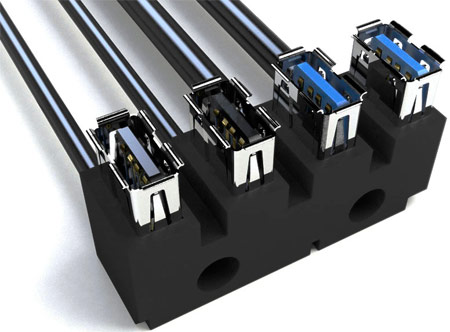

Справа от кнопки включения компьютера расположились в ряд четыре порта USB 2.0. Расстояние между ними довольно маленькое и может не получиться установить все четыре USB-устройства, если они окажутся слишком «пузатыми».
Огорчает отсутствие у данной модели портов USB третьей версии интерфейса. Однако не все так печально, ведь производитель позаботился и об этом. Выпускаемые сейчас Define XL новой ревизии оборудованы двумя портами USB 3.0 и получили соответствующую приставку к названию. Портами USB 3.0 заменены два из четырех портов USB 2.0. А для пользователей «старых» версий корпуса (без наличия USB 3.0) производитель предлагает специальную вставку, которой можно заменить существующую. Не бесплатно, разумеется. Ее название - USB 3.0 Upgrade Kit For Your Define XL.
Слева от кнопки включения компьютера расположился порт e-SATA для подключения внешних соответствующих устройств. Еще левее - два выхода mini-jack 3.5 мм, предназначенные для подключения наушников и микрофона. Поддерживаемые стандарты – HD Audio и AC’97. Разъемы лишены идентификационного окраса, однако подписаны соответствующими значками.

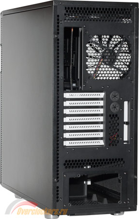

Задняя панель Fractal Design Define XL ничем существенным не отличается и ее компоновка по большей части стандартна. Как и подобает корпусу с нижним расположением блока питания, в нижней части панели размещен отсек для БП. Вся средняя часть занята слотами для устройств расширения, закрытыми съемными перфорированными заглушками. Количество слотов стандартно – семь штук. В отличие от основного черного окраса корпуса, заглушки окрашены в белый. Должно быть, производитель пошел на такой шаг, чтобы окрас заглушек выделялся и более гармонично сочетался с белой крыльчаткой заднего вентилятора.

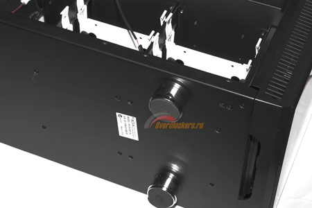

С правой стороны от слотов расширения можно видеть еще одну прикрученную вертикально заглушку, на которой присутствует небольшая круглая ручка, а с обратной стороны расположена электроника штатного контроллера вентиляторов. Ручка очень сильно утоплена внутрь и ее вращение затруднительно. Здесь же можно видеть два отверстия для вывода шлангов системы жидкостного охлаждения, закрытые резиновыми лепестковыми вставками. Диаметр отверстий составляет 23 мм, что позволяет проложить через них даже самые толстые High Flow шланги СЖО.
В верхней левой части панели - стандартный вырез под I/O заглушку материнской платы, справа от нее – посадочное место для 140 мм вентилятора, который расположен здесь же. Возможна установка 120 мм вертушки, так как отверстия крепления присутствуют и для этого типоразмера. Довольно крупные отверстия вентиляционной решетки, диаметр которых составляет 7 мм, серьезных проблем воздушному потоку создавать не должны.
В самом верху задней панели можно видеть еще одну вентиляционную решетку, через которую выдувает нагретый воздух наружу верхний 180 мм вентилятор. Он расположен нестандартно, с небольшим уклоном, но об этом - позднее.

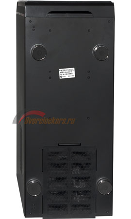

Нижняя панель Fractal Design Define XL также глухая, не считая вентиляционной решетки в районе блока питания, которая оборудована с внешней стороны днища выдвижным противопылевым фильтром. Снятие фильтра происходит сдвигом его назад.
Опорой системному блоку служат четыре круглые ножки, с окантовкой из отполированного металла, расположенные по периметру днища корпуса. В нижней части они оборудованы слоем жесткой резины, которая снижает передаваемую с корпуса вибрацию, исключает порчу опорной поверхности, а также придает системному блоку устойчивость. Высота ножек составляет 22 мм, их диаметр – 38 мм.
Было бы лучше, если бы производитель оборудовал Fractal Design Define XL колесиками, поскольку перемещать в руках собранный компьютер, вес которого может достигать 30 кг – задача явно непростая. При наличии колесиков процедура перемещения системного блока была бы существенно проще.

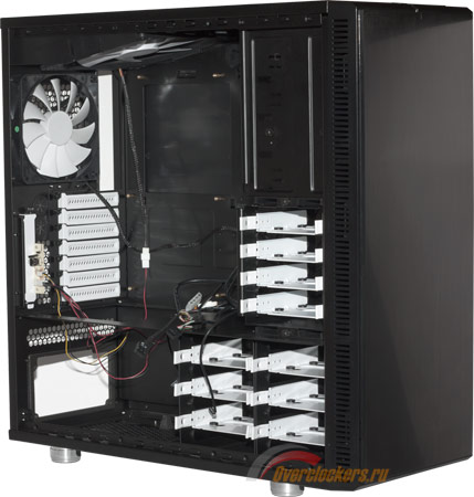

Внутренняя компоновка Fractal Design Define XL немного отличается от общепринятых стандартов. Конструкция весьма грамотная.
Как и снаружи, внутренняя часть корпуса окрашена в черный цвет. Дополняет картину акцент белого, в цвет которого выкрашены отсеки для накопителей, задние заглушки слотов расширения и крыльчатки вентиляторов. Смотрится симпатично.

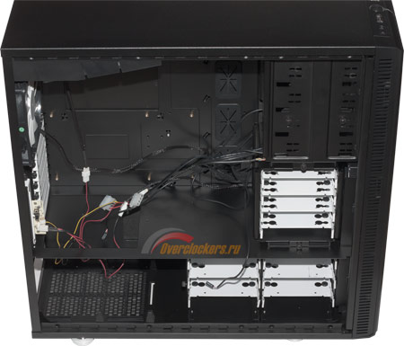

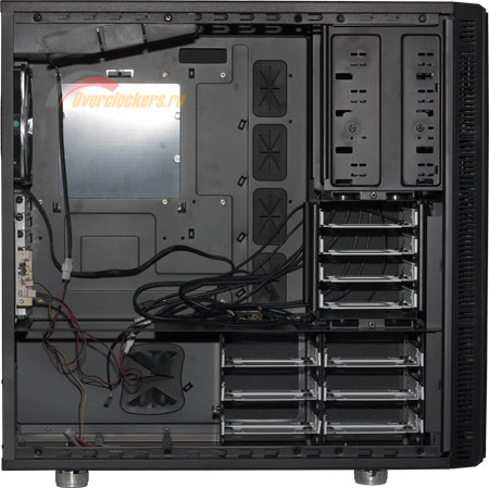

Само внутреннее пространство поделено на два отсека. Основной отсек находится в верхней части корпуса, где располагается системная плата, съемная корзина для четырех накопителей и отсек для 5.25 дюймовых устройств.
Нижний отсек, который занимает одну треть всего пространства, отведен для блока питания, там же установлены еще две корзины для жестких дисков, с возможностью размещения в каждой трех накопителей. В отличие от верхней корзины для HDD, нижние корзины несъемные.
Блок питания располагается в нижней задней части корпуса на специальных резиновых подставках-штырьках, приклеенных к днищу. Обратите внимание, что подставки достаточно высокие, их высота составляет 18 мм. Дополнительный мягкий упор БП обеспечивает прокладка из мелкопористого поролона, приклеенная к вырезу на задней панели. Несомненно, блоку питания будет обеспечиваться довольно мягкая посадка. Кстати, максимальная длина БП, указанная производителем, составляет 180 мм (реальна установка блока чуть большей длины), а его установка происходит с внешней стороны корпуса (возможна установка и изнутри).
Защиту от проникновения в блок питания пыли обеспечивает нижний противопылевой фильтр, который расположен с внешней стороны корпуса под днищем.
Фильтр съемный. Для его извлечения нет необходимости поднимать или переворачивать корпус, поскольку фильтр элементарно вытягивается назад. Неудобство может возникнуть в том случае, если системный блок будет расположен слишком близко задней панелью к препятствию. Длина фильтра составляет 185 мм и желательно именно на такое расстояние (не менее) отодвигать корпус от преграды, для беспроблемного извлечения фильтра.
В верхнем отсеке над блоком питания – поддон для материнской платы, которая прикручивается сюда на шестигранные латунные стойки. В моем тестовом экземпляре корпуса все девять стоек уже были прикручены на свои места. Поддерживаемый форм-фактор материнских плат: ATX, Micro-ATX, Mini-ITX, а также E-ATX. Как видно, почти полный набор.
В корпусе присутствуют четыре отсека для установки 5.25 дюймовых устройств. Крепление – по старинке винтами, но благо производитель позаботился снабдить комплект винтами с накатанной головкой, поэтому отвертка может и не потребоваться.
Есть возможность трансформировать один «большой» отсек в один 3.5 дюймовый для соответствующего внешнего устройства. В комплекте с корпусом присутствует необходимая заглушка, которой можно заменить основную.
Здесь же, в отсеках для 5.25 дюймовых устройств расположен съемный лоток для 120 мм вентилятора. При необходимости можно установить сюда дополнительный втяжной «пропеллер», который будет создавать в корпусе более сильный приток прохладного воздуха. Однако в этом случае в систему можно будет установить только одно 5.25 дюймовое устройство, ведь при наличии в корпусе вышеобозначенного вентилятора три 5.25 дюймовых отсека будут перекрыты.
Fractal Design Define XL поддерживает установку до десяти 3.5 дюймовых или 2.5 дюймовых накопителей. Корзинами для них занято больше половины всего места в передней части корпуса. Не всякий «системник» может похвастать поддержкой такого числа накопителей. В нижнем отсеке располагаются две корзины с поддержкой до трех накопителей каждой из них. Итого, нижний отсек можно укомплектовать шестью жесткими дисками.
Охлаждением установленных в нижние корзины HDD занимается нижний фронтальный втяжной вентилятор, который в базовой поставке корпуса отсутствует и может быть установлен опционально. Поддерживаемый типоразмер – 140 мм. Разумеется, устанавливать его следует только в том случае, если в нижней корзине присутствует хоть один жесткий диск, иначе пользы от вентилятора не будет вовсе.
