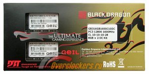

GeIL GB316GB1600C10DC поставляется в картонной коробке с изображением дракона. С обеих сторон в упаковке есть вырезы, через которые можно разглядеть модули памяти и наклейки на них.

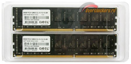

Внутри внешней упаковки из картона есть еще одна из прозрачного пластика, в которой и находятся модули.
Также внутри коробки можно найти небольшую инструкцию, предупреждающую о том, что для оптимальной работы может понадобиться установка таймингов и напряжения. Это предупреждение на тот случай, если дракон не сможет взлететь без вашей помощи или полетит недостаточно высоко.

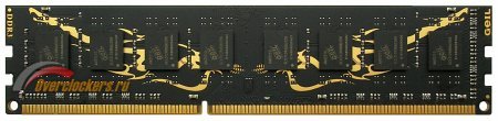

Радиаторы на модулях не установлены, да и особой необходимости в них нет, поскольку нагрев микросхем несущественный. Особенность серии Black Dragon – использование текстолита, выкрашенного в черный цвет, и изображение двух драконов на обратной стороне каждого модуля. Микросхемы памяти плотностью четыре гигабита в количестве шестнадцати штук установлены на каждый модуль с обеих сторон.

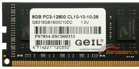

На наклейках присутствует информация о маркировке (GEC38GB1600C9DC), объёме каждого модуля (8 Гбайт), частоте (в виде рейтинга PC3-12800), напряжении (1.5 В) и стране изготовления (Тайвань).

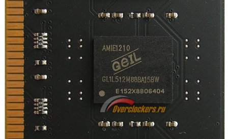

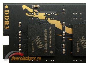

Маркировка микросхем была изменена производителем комплекта памяти на GeIL GL1L512M88BA15BW:
Но если посмотреть внимательно на дизайн точки (вертикальные линии), нижнюю строку маркировки (вида xYWWxxBxxxxx, где Y – год, WW – неделя, B – использование ядра ревизии B) и размеры микросхем (9.0x10.5 мм), то становится ясно, что перед нами еще один случай использования Elpida «B-Die». Таких же, как на Silicon Power SP008GBLTU133N02 и NCP NCPH10AUDR-13M28.

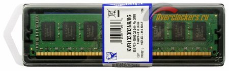

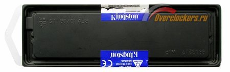

Упаковка типична для модулей Kingston серии Value RAM – черный пластик и прозрачная крышка:
Внутри у KVR1333D3N9/8G, как и у других модулей Kingston серии Value RAM, находится бумажная инструкция по установке:

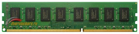

Модули выполнены на печатной плате стандартной высоты зеленого цвета c микросхемами памяти, установленными с обеих сторон.

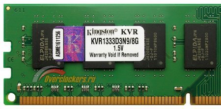

На наклейке приведена маркировка модуля (KVR1333D3N9/8G), из которой можно понять что это модуль объемом 8 Гбайт, работающий на частоте 1333 МГц с таймингом CAS Latency 9. Также на наклейке указано рабочее напряжение (1.5 В).

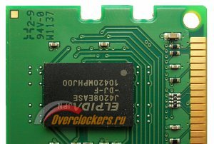

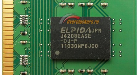

На этот раз маркировка на микросхемах оставлена без изменений. Это четырехгигабитные Elpida J4208EASE-DJ-F, соответствующие стандарту DDR3L, то есть рассчитанные на работу с напряжением 1.35 В. Но в документации к данным микросхемам памяти сказано, что они обратно совместимы со стандартом DDR3, то есть могут работать и с напряжением 1.50 В, чем и воспользовалась компания Kingston, установив их на обычный (не DDR3L) модуль памяти. Видимо, во время производства этих модулей в наличии не оказалось аналогичных микросхем Elpida J4208BASE-DJ-F (1.50 В), которые можно встретить как на Kingston KVR1333D3N9/8G, так и на некоторых других модулях 8 Гбайт.
В случае изменения маркировки отличить четырехгигабитные микросхемы Elpida «A-Die» можно по размерам (9.3x13.0 мм) и сплошному дизайну точки:

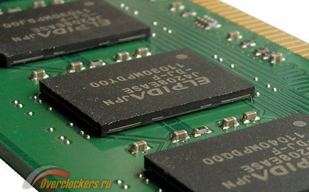

А также по линиям сбоку, которые являются одним из дополнительных признаков микросхем Elpida Memory:
Но на данный момент из-за высокой цены, скорее всего обусловленной производством в Японии, четырехгигабитные микросхемы Elpida «A-Die» и использующие их модули – это уже «вымирающий вид». Уже сейчас вместо них на дешевых модулях объемом 8 Гбайт чаще всего можно встретить Elpida «B-Die» с измененной маркировкой.

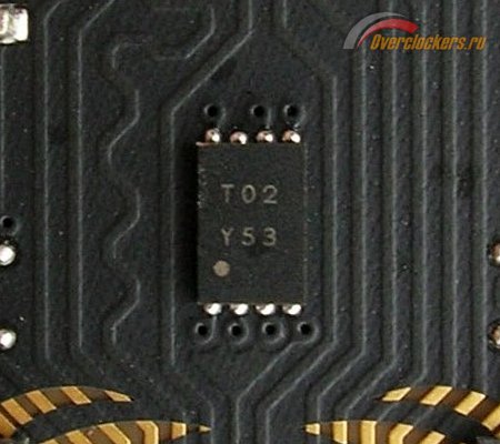

Микросхема SPD:

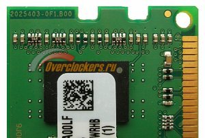

Модуль основан на шестислойной печатной плате H2-9:
