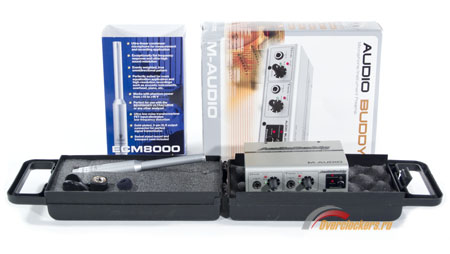

Для снятия АЧХ (амплитудно-частотной характеристики) нужен измерительный микрофон. У меня есть behringer ecm8000. Для подключения микрофона к компьютеру используется предварительный микрофонный усилитель с фантомным питанием M-Audio Buddy. Программа для анализа спектра - SpectraLAB v4.32.13. Не очень новая, но я к ней привык. Более свежую версию можно взять тут.

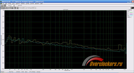

Разница в четыре вентилятора, плюс шум, создаваемый воздушными потоками в корпусе. Смотрим, во что это в итоге вылилось. Сначала открытый стенд с расстояния 30 см.
Зеленая кривая это то, что микрофон зафиксировал в режиме «тишина». Желтая – АЧХ работающего компьютера на открытом стенде. Теперь - то же самое с расстояния 1 метр.
Аппаратура не идеальна. В нижней и верхней областях видны выбросы собственных шумов, по разнице уровня кривых можно судить о звуковом давлении.

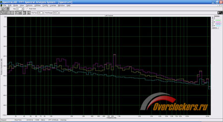

Смотрим результаты Antec LanBoy Air. Замеры сделаны с расстояния 30 см.
Зеленая кривая – режим «тишина». Желтая – корпусные вентиляторы на минимуме. Красная – вентиляторы на максимум.
Следующие результаты сняты с расстояния 1 метр.
На слух режим с минимальными оборотами вентиляторов довольно комфортен. Не тишина, но и не раздражает. А вот с оборотами на максимум – шумновато, но не критично, с пылесосом не сравнить.

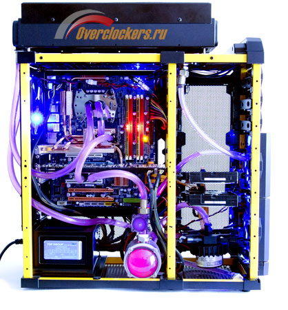

Antec LanBoy Air – явно корпус на любителя. С одной стороны он хорош, а с другой…
Дизайн? Да, ярко, необычно, броско, но понравится отнюдь не всем. К плюсам отнесем и модульную конструкцию, позволяющую менять положение комплектующих в корпусе. Но вот, на мой взгляд, вариантов расположения «железа» в корпусе - мало. Да и с винтами получился разнобой, снаружи винты с накаткой соседствуют с большим количеством обычных.
Корпус компактный, внутри не особо тесно. Хорошо? Неплохо, но Antec позиционирует LanBoy Air как «High-End платформу с максимальным разгонным потенциалом», поэтому его размеры в данном случае – скорее минус. Для СВО внутри явно тесно, да и с кабелями от блока питания беда. После уборки лишних за материнскую плату приходится прилагать усилие для закрытия боковой стенки.
Возможность установки водяного охлаждения? Да, она есть, но две дырочки?!? Почему бы не предусмотреть установку приличного радиатора на три вертушки 120-140 мм? Сделать корпус повыше и в образовавшемся пространстве поместить этот самый радиатор, помпу с расширительным бачком. Заложить в конструкцию отсек для водяного охлаждения. Почему бы и нет? СВО в наши дни давно уже не редкость, тем более странно видеть такое при заявленной производителем поддержке.
Выдвижной блок питания, который можно ставить либо вверху, либо снизу? Отлично. А почему бы не нарастить корпус еще немного вниз и не сделать там место еще для одного блока питания? Тогда если при апгрейде не хватит мощности старого БП, можно будет не выбрасывать его, а прикупить к нему дополнительный?
На лицевой панели все элементы съемные. Приводы можно установить на три стороны. Так почему нельзя все эти съемные элементы закрепить сбоку?
В конце обзора принято приводить плюсы и минусы исследованного девайса. Но с Antec LanBoy Air этого у меня так и не получилось, а все потому, что первые плавно перетекают в последние, и наоборот. Когда я увидел этот корпус, то подумал: «все, пора завязывать с самодельными корпусами, вот он идеал». Но нет, корпус, быть может, и хорош, но далеко не идеален.
Конечный выбор остается за потребителем, кому-то такие модели придутся по душе, а кто-то возьмет себе «старый», проверенный временем и пользователями, корпус.
