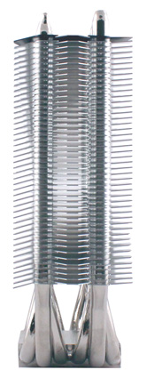

Стоит отметить, что утолщенные трубки теперь занимают больше места непосредственно у основания, что может дополнительно улучшить их теплообмен с подошвой кулера.
Основание радиатора – это тоже то, над чем немного поработали инженеры Thermalright. Как вы можете помнить, эталонная подошва True Spirit 140 хоть и ровна, но не получила того первоклассного зеркального блеска, который был добавлен в новинке.
Отпечаток подошвы достаточно ровный, явные перегибы теперь отсутствуют. Наконец-то в компании перестали делать выпуклые подошвы, которые якобы «способствовали лучшему прижиму», а на самом деле в редких случаях кулер даже не мог стоять ровно на обычном столе.
