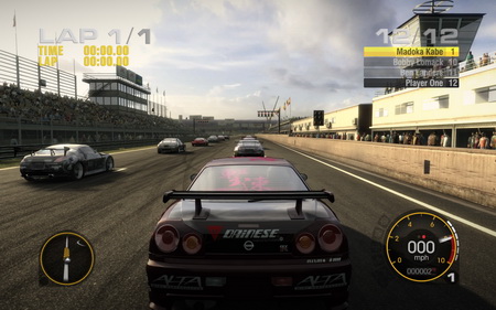

Race Driver: Grid
Настройки игры:
- Версия игры 1.3
- DirectX 9.0
- Полноэкранное сглаживание (MSAA) - 4х /8х
- Анизотропная фильтрация (AF) - 16х
- Вертикальная синхронизация - выключено
- Headlights - высоко
- Shadow - включено
- Particles - ультра
- Mirrors - включено
- Crowd - включено
- Ground Cover - высоко
- Vehicle Drivers - ультра
- Vehicle lod - ультра
- Trees - высоко
- Reflections - ультра
- Motion Blur - включено
- Skidmarks - включено
- Cloth - включено
- Damage level - высоко
1680 x 1050
1920 x 1200
А вот GRID уже не может похвастаться такой же масштабируемостью. Хотя жаловаться на малый прирост довольно глупо, ибо количество кадров и так зашкаливает. GTX 470 чуть сдает позиции, но в разгоне все еще непобедим.

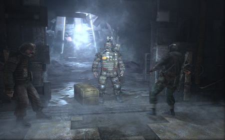

Metro 2033
Настройки программы-бенчмарка:
- Версия 1.02
- DirectX 11
- Полноэкранное сглаживание (MSAA) - 4х /0х
- Motion Blur - Camera + objects (DX10+)
- Skin shading - Sub-scaterring
- Bump mapping - Precise
- Soft Particles - Enabled
- Shadow resolution - 9.43 Mpix
- Light-material interaction - Full
- Geometric detail - Very High
- Detail Texturing - Enabled
- Ambient occlusion - Precomputed + SSAO
- Image post-processing - Full
- Parallax mapping - Enabled with occlusion
- Shadow filtering - Hi Quality
- Analytical anti-aliasing - Enabled
- Volumetric Texturing - Full Quality, including sun
1680 x 1050
1920 x 1200
METRO 2033 отдает предпочтение "кроссу" из двух HD 5870, причем с большим отрывом от новинок. Стоковая GTX 470 находится на одном уровне производительности с разогнанной HD 6870. Что происходит при разгоне GTX 470 - догадаться несложно.

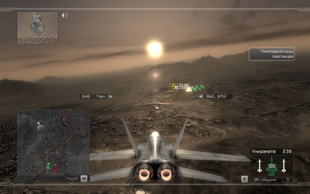

Tom Clancy’s H.A.W.X.
Настройки игры:
- Версия игры 1.0
- DirectX 10.1
- Дальность прорисовки - высоко
- Качество леса - высоко
- Окружение - высокое
- Качество текстур - высоко
- HDR - вкл
- Тепловой эффект - вкл
- Глубина резкости - вкл
- Тени - высоко
- Лучи солнца - высоко
- Затенение SSAO - очень высокая четкость
1680 x 1050
1920 x 1200
Вновь можно отметить хорошую масштабируемость тандема CrossFireX, а точнее, обоих тандемов. Лично я для себя определил, что если прирост от второго видеоадаптера составляет 70% и более, то это хороший результат. Разогнанная GTX 470 не оставляет новинке ни малейших шансов.

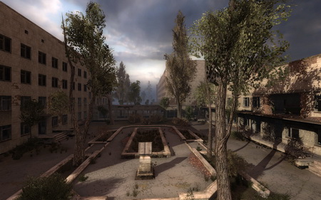

S.T.A.L.K.E.R.: Call of Pripyat
- Версия бенчмарка 1.5.8.1
- DirectX 11.0
- Preset - Ultra
- Renderer - Enhan, full dynamic lighting (DX 11)
- MSAA for A-tested objects - DX 10.1 Style (Highter quality)
- SSAO Mode - HDAO
- SSAO Quality - Ultra (CS version)
- Tessellation - enable
- Contact hardening shadows - enable
1680 x 1050
1920 x 1200
Одна из немногих игр, где стоковые GTX 470 и HD 6870 идут вровень. Только разгон меняет позиции и позволяет "печке" вырваться вперед. CrossFireX демонстрирует отличную работоспособность.

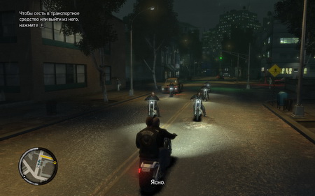

Grand Theft Auto IV EFLC
Настройки игры:
- Версия 1.1.0.1
- DirectX 9
- Полноэкранное сглаживание (MSAA) - 0х
- Качество текстур - высокое
- Разрешение отражений - очень высокое
- Качество воды - очень высокое
- Качество теней - очень высокое
- Улучшенные ночные тени - очень высокие
- Дистанция обзора - 100
- Глубина детализации - 100
- Транспортный поток - 100
- Глубина поля наблюдения - вкл
1680 x 1050
1920 x 1200
Еще одна игра, в которой GTX 470 и Radeon HD 6870, работающие на штатных частотах, показывают одинаковую производительность. Разгон приносит лавры победителя представителю зеленых. К слову, данная игра плохо реализует мощь двух видеокарт.

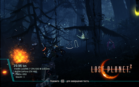

Lost Planet 2 Benchmark
- Размытие движений - вкл
- Качество теней - высокое
- Качество отрисовки - высокое
- Качество DirectX 11 - высокое
1680 x 1050
1920 x 1200
К сожалению, на этом этапе возникли некоторые проблемы. При разгоне GTX 470 монитор просто гас после запуска бенчмарка. Поднятие напряжения, снижение частот разгона, увеличение скорости турбины до 100% ничего не принесли. Очень странный феномен, раньше мне подобное не встречалось. Но переживать не о чем. Даже разогнанная HD 6870 далека от стоковой GTX 470. Это и не удивительно, ведь пока запускается программа, на экране мелькает реклама всевозможных технологий nVidia.
