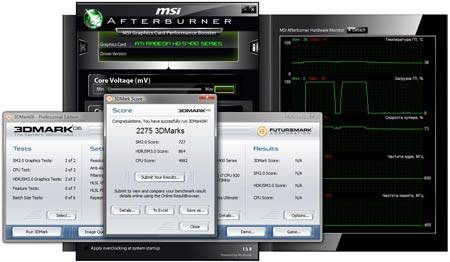

Новая видеокарта сразу показывает свое превосходство. При разнице частот видеопроцессоров всего в 50 МГц такое отставание Radeon HD 4350 может быть обусловлено недостаточной пропускной способностью памяти (дополнительными фактором может выступать оптимизация драйвера Catalyst 10.2 под новую видеокарту). Давайте снизим частоты HD 5450 до уровня HD 4350 и посмотрим на результат:
Всего 2275 очков, даже меньше чем у «настоящего» HD 4350, что может быть вызвано большими задержками памяти GDDR3. Очевидно, даже таким относительно маломощным видеопроцессорам недостаточно скромной полосы пропускания, которую обеспечивает DDR2 в сочетании с 64-битной шиной. Увеличение частоты памяти дает огромный прирост производительности, а в сочетании с лучшим разгонным потенциалом HD 5450 значительно превосходит HD 4350, несмотря на одинаковую конфигурацию видеопроцессора.
