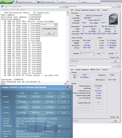

Переходим к тестам второго предоставленного Intel процессора. Полагая, что из-за свободного множителя нам удастся обойти ограничение по частоте QPI и достичь гораздо более высоких частот CPU, сопоставимых с частотами процессором линейки E8x00 и QX9650, мы были разочарованы. С использованием воздушного охлаждения, наш экземпляр остановился на относительно скромной для $1000 процессора частоте в 3.8ГГц. На данной частоте удалось лишь пройти тест SuperPi 32M, получив результат в 9 минут 20 секунд.
Результаты других тестов не были столь впечатляющи, опять же, из-за довольно низкой частоты CPU. Однако были установлены рекорды обмена информацией с памятью, составившие 21269MB/s и 21.1нс соответственно.

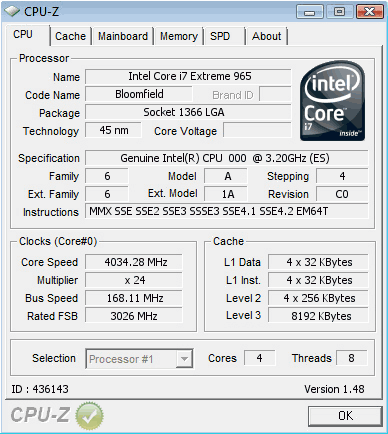

Максимальная частота, на которой удалось снять "скриншот смерти" при использовании утилиты SetFSB – 4034МГц при напряжении на ядре 1.55V, что значительно ниже частот достигнутых нашими скандинавскими и тайванскими коллегами. Ещё раз убеждаемся, что разгон - лотерея, и, к сожалению, в этот раз нам не повезло.

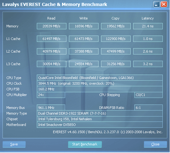

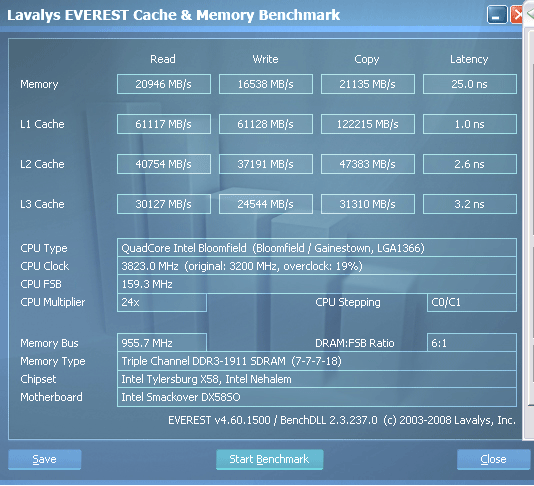

Во-первых, приводим подтверждение вышесказанному, что разница между двух и трёх- канальными режимами работы памяти минимальна даже на высоких частотах CPU, а латентность памяти более предпочтительна в двухканальном режиме.
