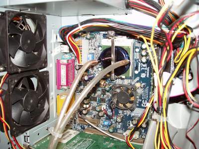

Пластиковая медицинская трубка одевалась на патрубки с таким трудом, что дополнительного уплотнения на время проведения испытаний не потребовалось. После этого теплосъёмник готов к установке на процессор.
Крепление блока на Socket A с помощью обычной скобы от любого кулера, предпочтительна имеющая шесть зацепов. Использовалась скоба от "Igloo 2460 Pro", с некоторой подгибкой. В сущности, нет проблем использовать крепёж от любого кулера, при необходимости, увеличив или уменьшив прижим, изменяя изгиб крепящей скобы. Ровный и достаточно сильный прижим не менее важен, чем обработка поверхности или качество термопасты.
ИСПЫТАНИЯ.
Тестирование теплосъёмника как такового, проводилось на CPU AMD Athlon XP 1700 "Palomino" с максимальным тепловыделением 64 вт., что ненамного меньше "Barton 2500" (68,3 вт.)
Контроль температуры процессора по мониторингу. Кроме этого, внешней термопарой измерялась температура воды на входе и выходе теплосъёмника, а также непосредственно его диска. Для этого, вблизи центра, устанавливалась внешняя термопара. Осторожно, чтобы не повредить медную трубку, в одной из петель в массе сверлилось отверстие диаметром 2,5 мм. и глубиной не более 7 мм., - до медного диска.
Циркуляция воды обеспечивалась помпой "LifeTech" одной из самых малопроизводительных моделей AP 1000 и имеющей реальное давление H max. = 0,53 m. Вода в систему, вместо дистиллированной, заливалась дождевая. Собранная с не металлической поверхности и предварительно отфильтрованная, вода достаточно мягкая и прекрасно подходит для этой цели. На приведённой схеме нанесены все полученные данные.
Теплосъёмник с медным интерфейсом планировался как экспериментальный для проверки идеи, отработки технологии изготовления и т.п. Тем не менее, вариант оказался полностью рабочим. Логичным продолжением всех экспериментов явилась следующая модель.
