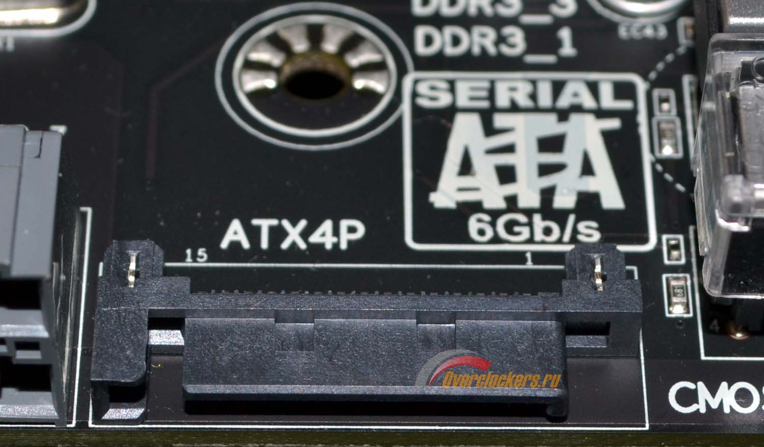

Правее верхнего PCI-E слота, у края материнской платы находится разъём дополнительного питания:
В руководстве пользователя сказано, что к нему следует подключить кабель питания (стандартный SATA) в случае использования в компьютере двух и более видеокарт.

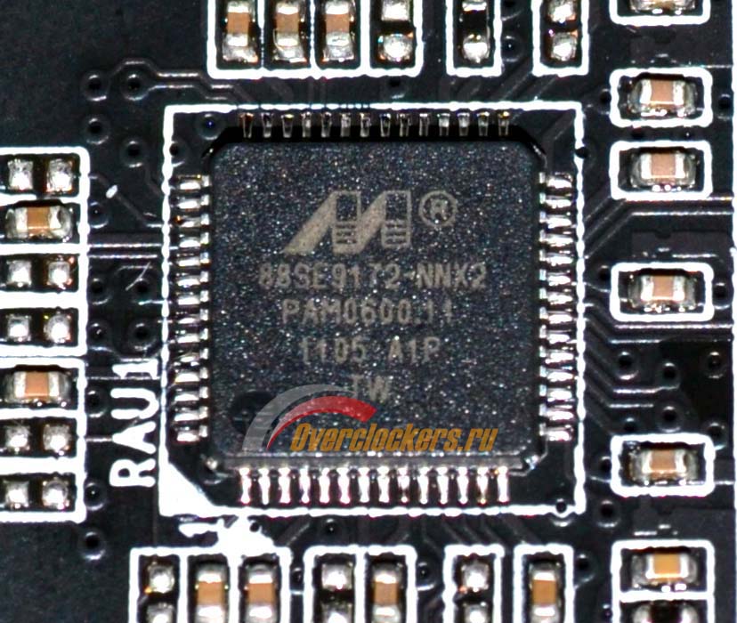

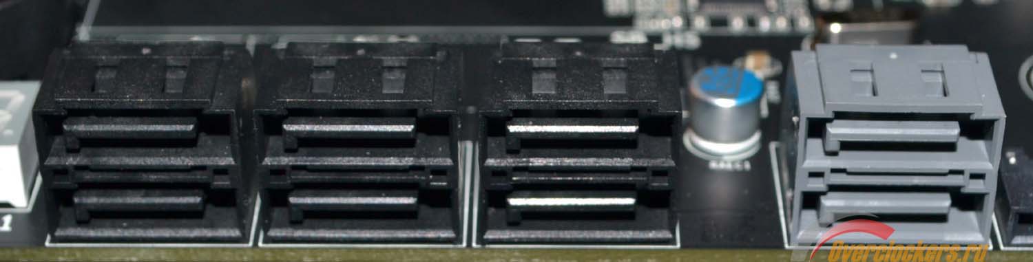

Тут же, недалеко, на материнской плате расположены восемь портов SATA:
Шесть портов обеспечиваются силами южного моста материнской платы, ещё два - контроллером Marvell 88SE9172:
Все восемь SATA портов относятся к стандарту SATA 6 Гбит/с. Тут можно сказать, что производитель идёт в ногу со временем. Ещё один контроллер Marvell 88SE9172 расположен рядом с панелью I/O материнской платы, он отвечает за поддержку пары портов eSATA, также относящихся к стандарту 6 Гбит/с. Отмечу, что материнской платой не поддерживаются «атавизмы» типа IDE или FDD.

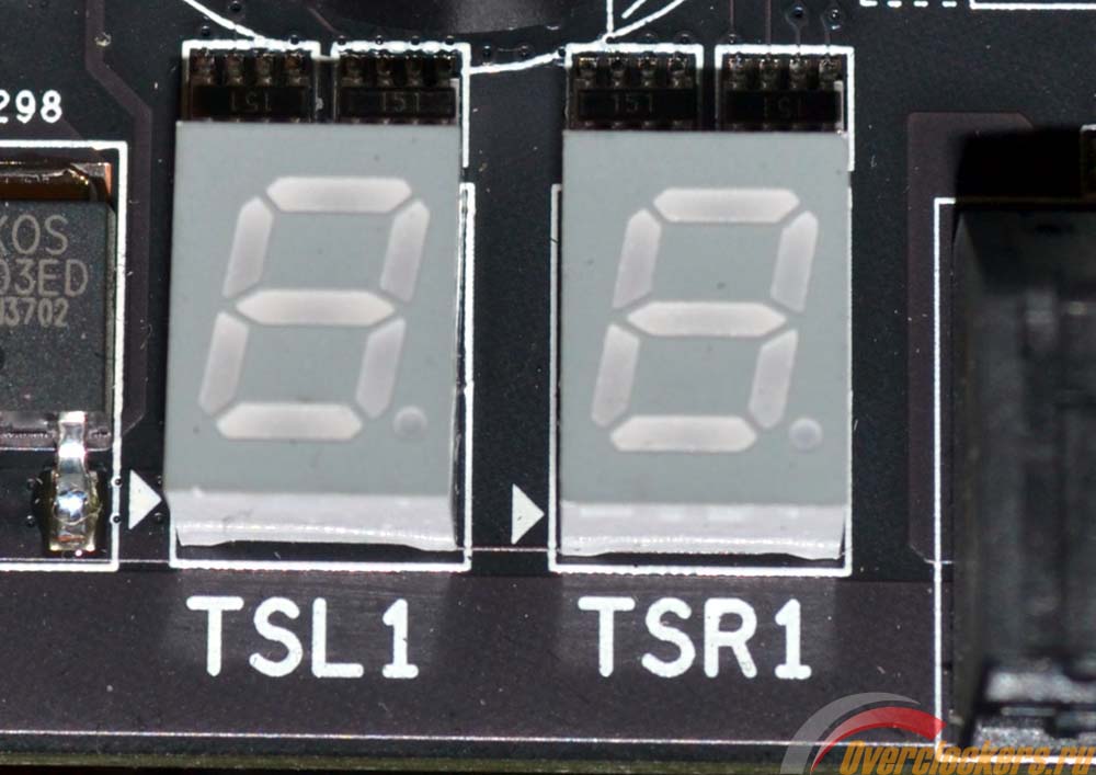

Чуть ниже портов SATA, в правом нижнем углу платы разместился индикатор POST-кодов:
После загрузки системы он не гаснет, показывая код FF. Не то, чтобы это раздражало, но если кроме непосредственно вывода кодов при старте системы индикатор ничего не делает, разумнее было бы его отключать.

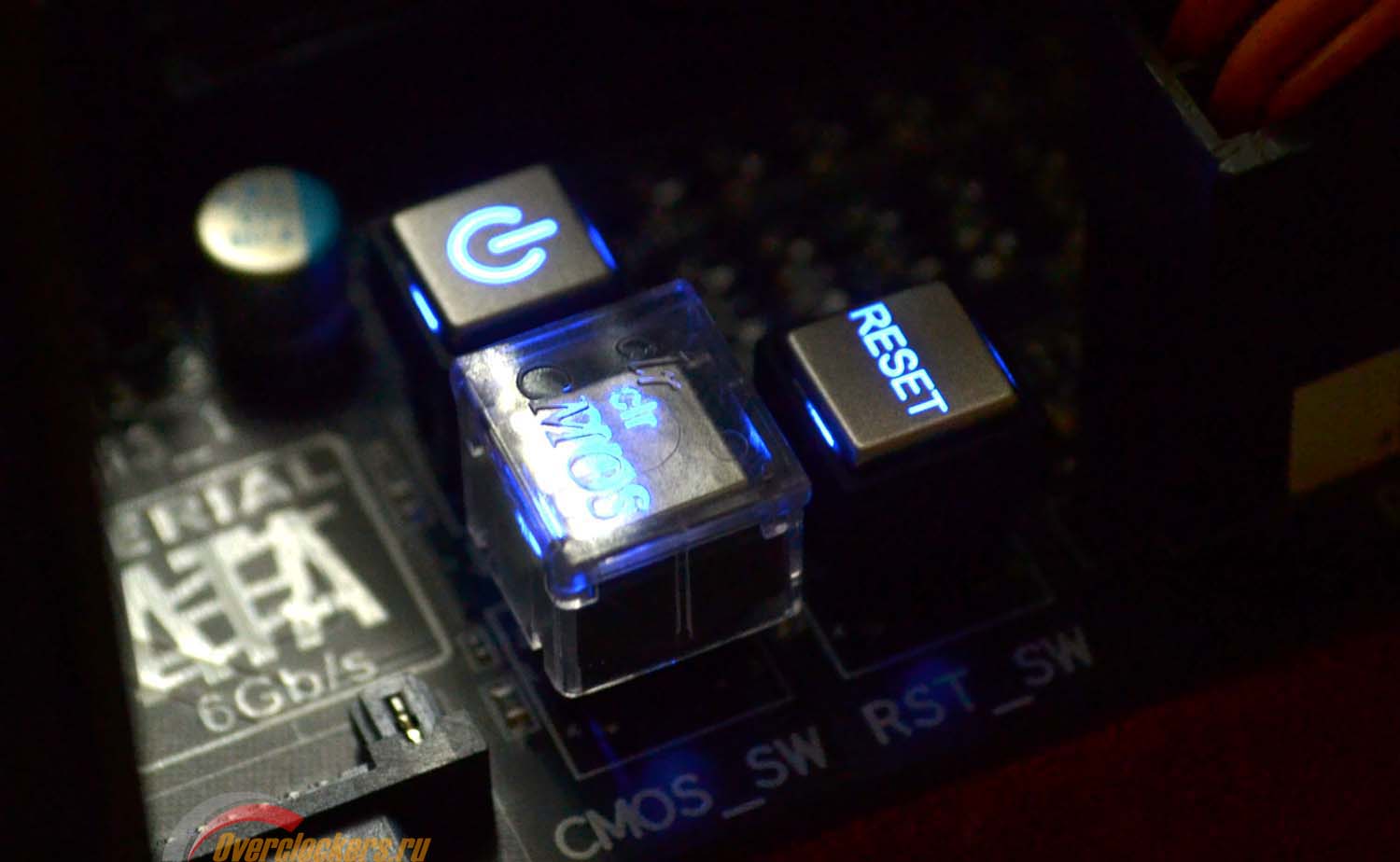

Нестандартно (и, на мой предвзятый взгляд, неудобно) расположены кнопки включения/перезагрузки системы и ClearCMOS, размещенные рядом с разъёмом ATX 24pin:
На последней из них установлен колпачок, эдакая «защита от дурака». Учитывая такую нестандартную компоновку, лишней она не будет, поскольку задеть кнопку ClearCMOS при включении системы легко.
Все три светятся даже при выключенной материнской плате. Можно сказать, что подсветка служит индикацией подключенного к ней питания.

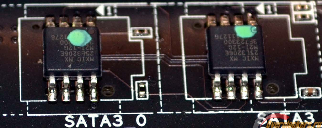

Недалеко от кнопок приютились две микросхемы BIOS:
В случае с Gigabyte это, конечно, не панацея, но всё равно пара «микрух» надёжнее одной.

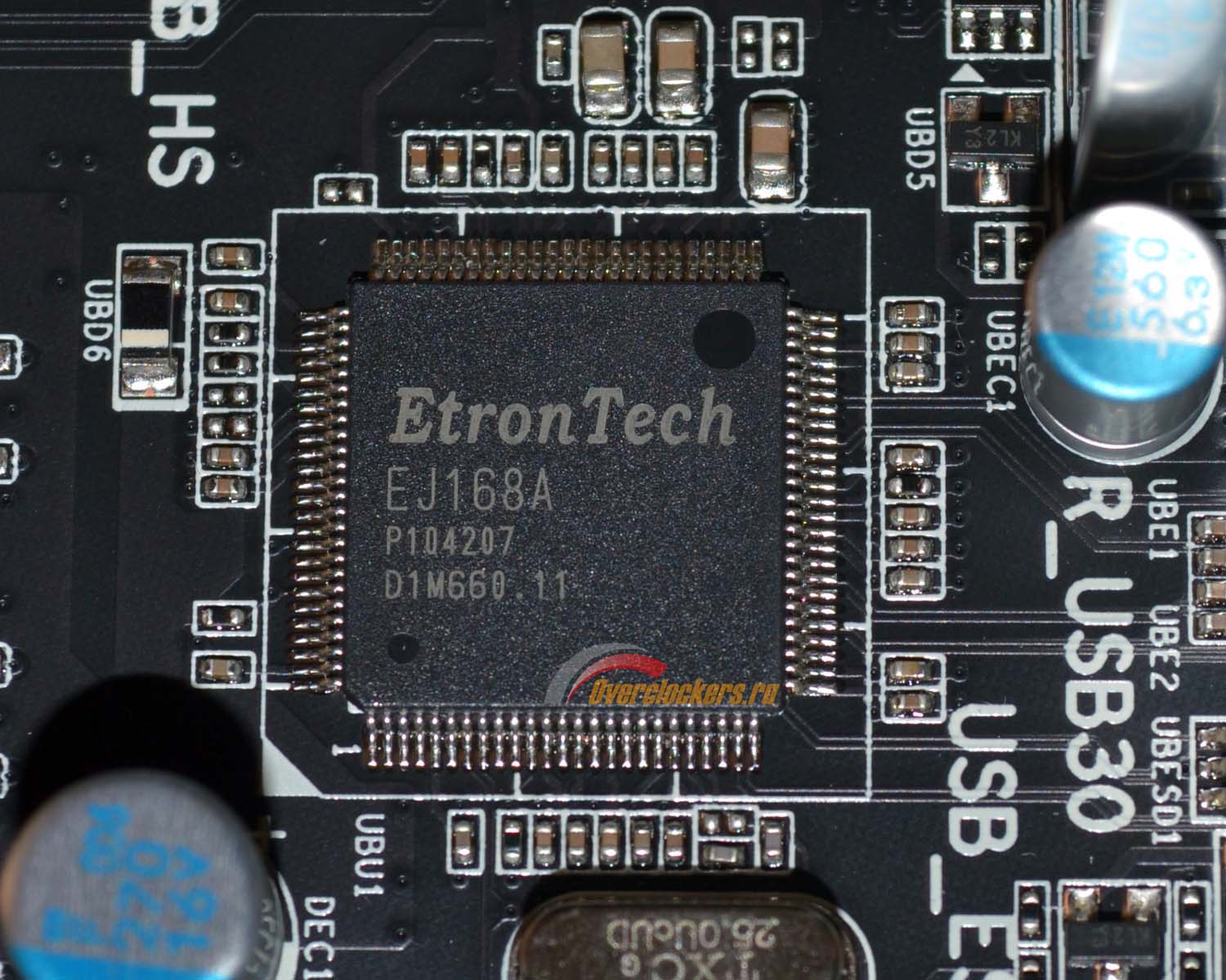

Несмотря на относительную «молодость» набора системной логики, USB 3.0 его силами не поддерживается, приходится прибегать к применению сторонних контроллеров.
Поддержка USB 3.0 реализована силами пары контроллеров EtronTech EJ168A:
Один обеспечивает работу двух портов USB 3.0 на панели I/O материнской платы, а второй - колодки для подключения пары корпусных USB 3.0.

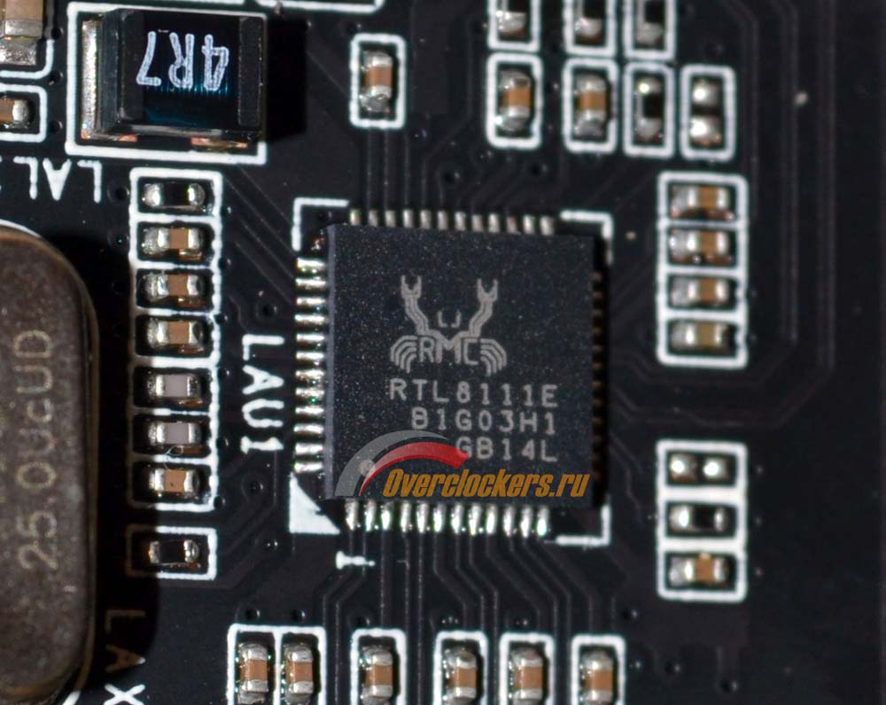

В качестве сетевого контроллера используется Realtek RTL8111E:

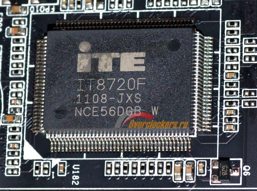

В качестве Multi-IO применена микросхема ITE IT8720F:
Два порта (один на панели I/O материнской платы, второй в виде колодки для подключения корпусного разъёма) IEEE 1394 реализованы контроллером VIA VT6308:

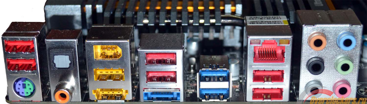

На задней панели Gigabyte 990FXA-UD7 расположены:
  • Один совмещённый PS/2 порт для клавиатуры/мыши;
  • Оптический и коаксиальный выходы S/PDIF;
  • Два порта USB 3.0;
  • Семь портов USB 2.0;
  • Один порт eSATA3, совмещённый с портом USB 2.0;
  • Один простой порт eSATA3;
  • Один порт LAN;
  • Один порт IEEE 1394;
  • Шесть аудио входов/выходов 3.5-мм minijack.
Набор портов вполне привычен, можно отметить интересное решение в виде совмещённого порта eSATA/USB.

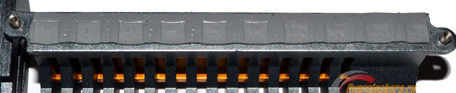

В качестве термоинтерфейса для силовых элементов применяется термопрокладка:
Как видно по фотографии выше, контакт силовых элементов с радиатором нормальный.

  • Кнопки Power/Reset и Clear CMOS, позволяющие удобно работать с открытым стендом;
