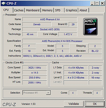

Результат разгона AMD Athlon II X2 (Regor)
1 марта 2010
gg
25%
разгон
3625 250 x 14.5
частота разгона
2900 200 x 14.5
штатная частота
на самом деле проц. AMD Athlon II X3 435 с разблокированным 4 ядром
Технические параметры разгона
Процессор (ядро) AMD Athlon II X2 (Regor)
Штатная частота 2900
FSB при штатной частоте 200.0
Разгон, максимально стабильная частота (FSB x Ratio) 3625 (250 x 14.5)
Прирост частоты, МГц 725
Прирост частоты, % 25
Напряжение питания (Vcore) 1.472
Материнская плата Gigabyte GA-MA770T-UD3P
Версия биоса на материнской плате F5
Кулер Hyper TX3
