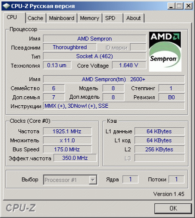

Результат разгона AMD Sempron (Thoroughbred)
28 июля 2008
Tanker
5%
разгон
1925 175 x 11.0
частота разгона
1825 166 x 11.0
штатная частота
На этой материнке больше не получается. Если выстовить FSB 176 комп не стартует. Пробовал менять охлождение и результат одинаковый. Память Patriot и Hunix.
Технические параметры разгона
Процессор (ядро) AMD Sempron (Thoroughbred)
Штатная частота 1825
FSB при штатной частоте 166.0
Разгон, максимально стабильная частота (FSB x Ratio) 1925 (175 x 11.0)
Прирост частоты, МГц 100
Прирост частоты, % 5
Напряжение питания (Vcore) 1.648
Материнская плата Albatron KX18DS PRO
Версия биоса на материнской плате R1.01
Кулер BOX
Максимальная температура процессора после разгона 54
