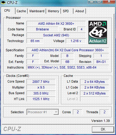

Результат разгона AMD Athlon 64 X2 (Brisbane)
1 апреля 2007
52%
разгон
2897 305 x 9.5
частота разгона
1900 200 x 9.5
штатная частота
BIOS платы поднимает FSB до 262. Но удалось запустить под вистой nTune 5.05.25, получил стабильные 270. А потом случайно выяснилось, что FSB можно поднять до 320, просто надо делать перезагрузку. После первой попытки поставить 320 вылетаем в ребут, потом еще раз ставим 320 - и получается! Стабильность по SnM 75% достигается при FSB 305. Spread Spectrum Disabled. HT Link на разгон не влияет.
Технические параметры разгона
Процессор (ядро) AMD Athlon 64 X2 (Brisbane)
Штатная частота 1900
FSB при штатной частоте 200.0
Разгон, максимально стабильная частота (FSB x Ratio) 2897 (305 x 9.5)
Прирост частоты, МГц 997
Прирост частоты, % 52
Напряжение питания (Vcore) 1.25
Материнская плата ASUS M2NPV-VM
Версия биоса на материнской плате 0801
Кулер Igloo 7300 Light
Максимальная температура процессора после разгона 51
