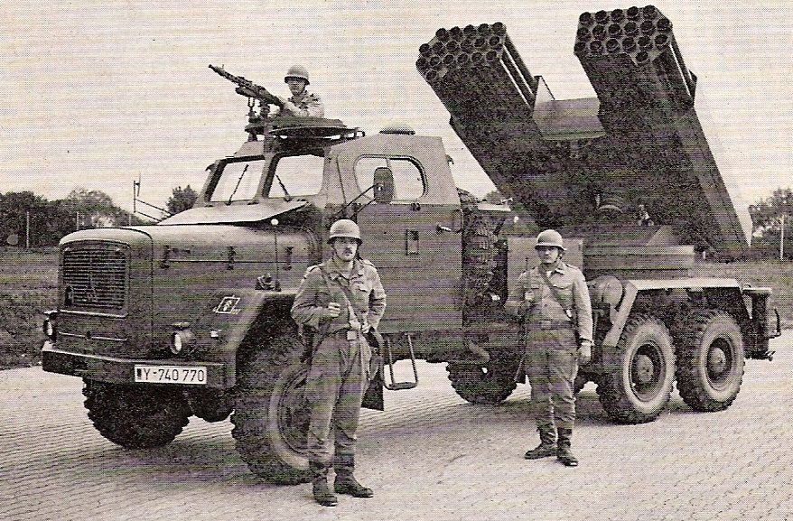

Установки LARS-1 на военном параде в честь 20-летия НАТО. Фото: Bundesarchiv / wikipedia.orgРаботы над собственной установкой были начаты в начале 60-х годов. Испытания новой системы проводились в середине того же десятилетия. На вооружение бундесвера немецкая система залпового огня, получившая обозначение LARS-1 стала поступать с 1969 года. Для сравнения, реактивная установка БМ-21 "Град" стала поставляться в артиллерийские подразделения Советской армии ещё в 1963 году.
В состав немецкой системы LARS-1 входили сама пусковая установка, неуправляемые реактивные снаряды калибром 110 миллиметров, бортовая система управления огнем (СУО), машина управления на шасси грузовика Magirus-Seutz 178 и транспортно-заряжающая машина. Все компоненты комплекса монтировались на грузовых шасси повышенной проходимости.
110-мм реактивная система залпового огня LARS-1. Фото из открытых источниковКаждая пусковая установка имела вспомогательное вооружение в виде 7,62-мм пулемёта, установленного на крыше бронированной кабины. Предполагалось, что пулемёт будет необходим при отражении атак вражеской пехоты и в качестве зенитного оружия.

Изначально конструкторы предложили два варианта РСЗО. Один из них имел цельный пакет направляющих, состоящий из 36 стволов. Второй – два пакета по 18 стволов. В результате военные выбрали второй вариант.

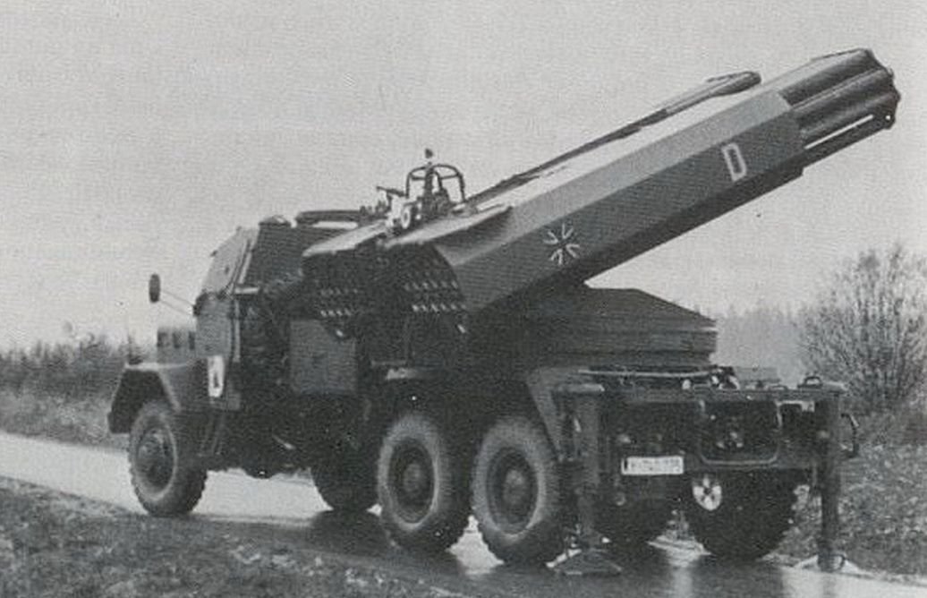

Угол горизонтальной наводки пакетов составлял 50 градусов вправо ли влево от оси автомобиля, угол вертикальной наводки – от 0 до 50 градусов. Для устойчивости установки при стрельбе шасси разгружалось при помощи пары механических аутригеров в задней части.
Установка LARS-1 могла выпустить все 36 неуправляемых ракет всего за 18 секунд. Стрельбу вёл командир расчёта из кабины или с помощью выносного пульта управления. Максимальная дальность стрельбы установки – 17,4 километра. Перезарядка установки занимала всего 15 минут и проводилась исключительно силами расчёта вручную.
