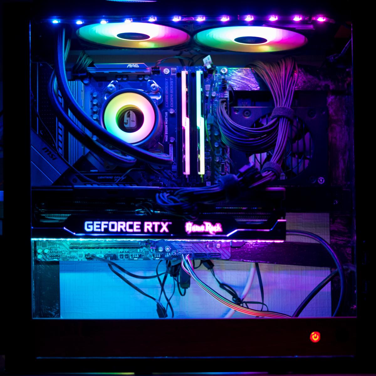

Прочитал анонс нового корпуса, что-то вроде SilverStone PS15 PRO, и стал ждать в продаже, но мой текущий корпус неожиданно быстро купили. Что же делать? Пошел в гараж и на очень скорую руку (на один — два месяца ведь делаю все!) сделал каркас корпуса, ровно под требования и даже покрасил его краской т.к. была открытая банка. Материнская плата на тот момент была серии TUF, так что красил в том же стиле (кто-то подумает, что тяп ляп, но нет, я художник, я так вижу :-)
Статью писать не планировал, поэтому фотографии сборки отсутствуют к сожалению. Но собирал корпус опять же из обрезков алюминиевого профиля который был под рукой, вертикальные стойки из уголка 30х30мм, горизонтальные и заднюю стенку из прямоугольной трубы 30х15мм. Крепил в основном все на заклепки и стяжки, чтобы поддержать стиль.

Краткое описание конфига компьютера и изменений которые случились. По нынешним меркам это конечно уже не модно и современно, но хотя бы понятно, что эта сборка не самая экономичная в плане энергопотребления.
Из значимых изменений можно отметить:
- Полный отказа от накопителей формата 2.5″ и 3.5″ в пользу двух M.2 слотов.
- Перемещение радиатора и вентиляторов между передней, верхней и нижней панелью корпуса.
- Замену блока питания с целью освобождение нижней части корпуса, все же видеокарта это основной источник тепла, а значит и шума. Повторюсь, компьютер должен быть тихим, видеокарта и блок питания обычно вообще не издают шума, остаются 4 вентилятора по 20дб = уровень шума низкий.

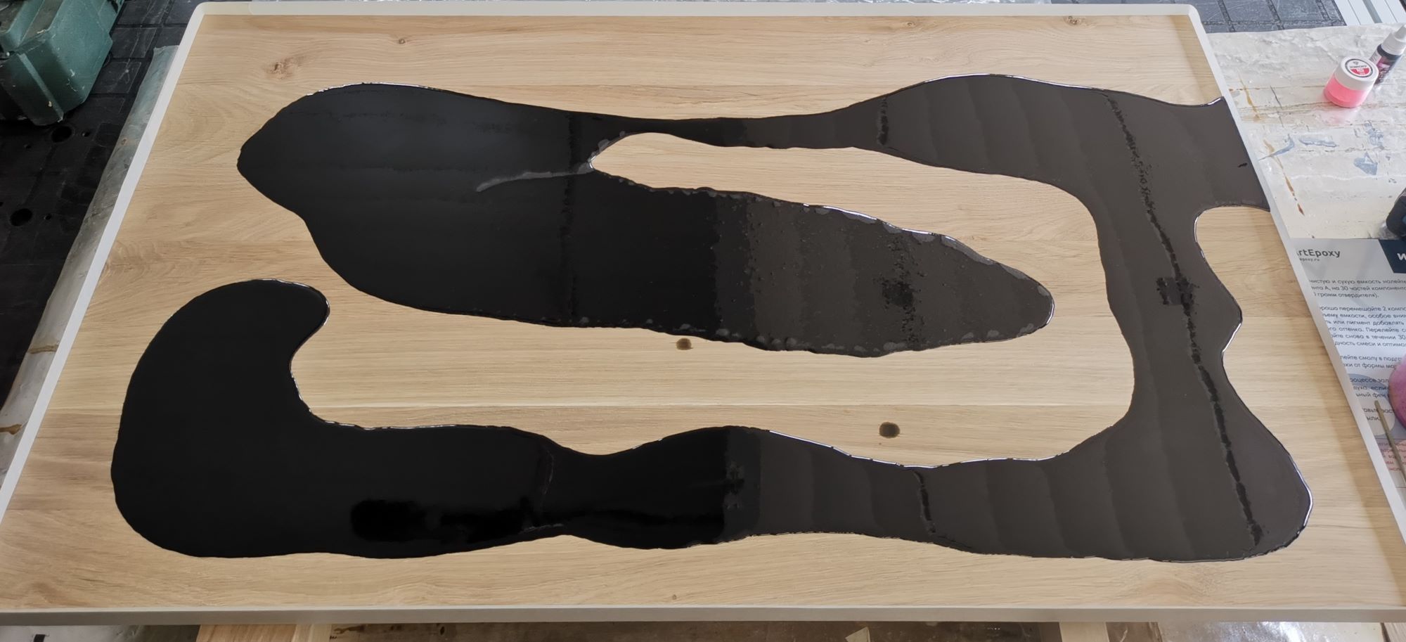

Из явных минусов — совсем уж никакой внешний вид, дешманская кнопка питания и перезагрузки (снял с какого то бюджетного корпуса). Ну и в целом рабочее место выглядит убого. Было принято решение о необходимости перемен. Первым делом занялся столешницей, склеил дубовый щит, который для верности залил эпоксидной смолой. Это был первый опыт, так что косяков вылезла масса.

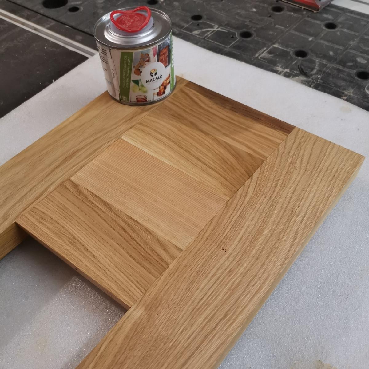

Следующим шагом, сделал полку нужно формы. Материал все тот же массив дуба, напиленный из необрезной доски. Использовал обрезки, поэтому в средней части направление рисунка не совпадает с крайними рейками.
Для крепежа к стене использовал имеющиеся в наличие уголки. Каждый выдерживает до 36кг. Заманчиво конечно было сделать скрытый крепеж, но отказался от идеи по ряду причин.

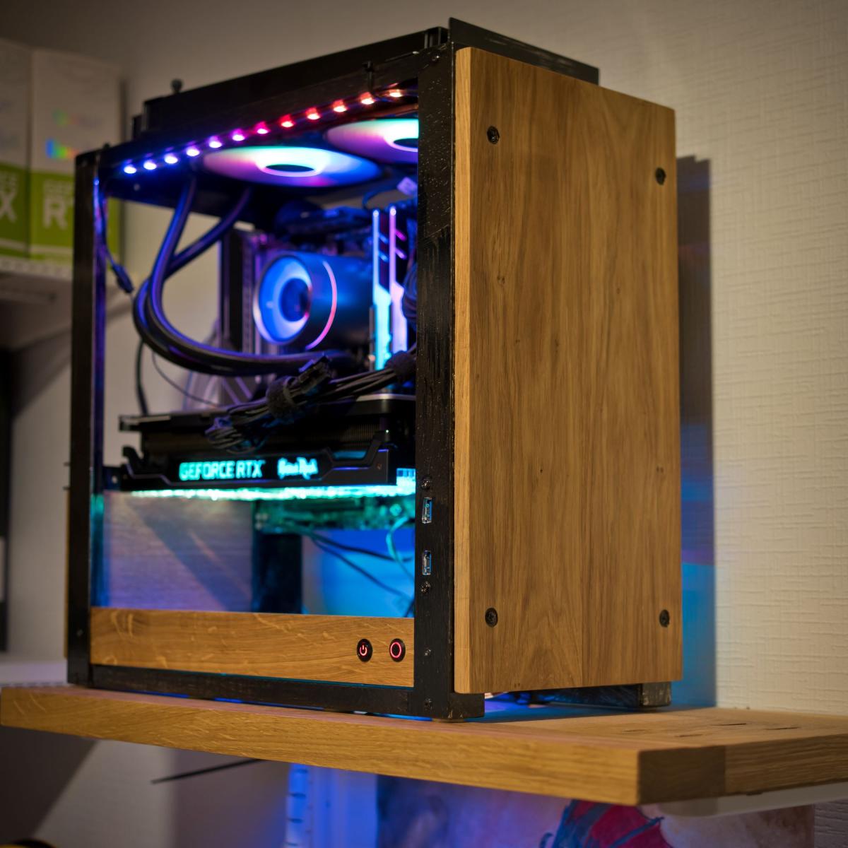

Странная форма полки, с вырезом, имеет двойной смысл — вентиляция и визуализация. Как вы наверное поняли, концепция охлаждения проста, холодный воздух подается снизу, а горячий выбрасывается сверху. Данный ракурс показывает то, как я вижу компьютер со своего кресла.
Все из того же материала изготовил переднюю и заднюю панель (от пола до видеокарты). Корпус стоит ко мне боком, поэтому кнопки питания и перезагрузки, индикаторы работы компа и диска разместил на дополнительной рейке, а USB 3.0 порты разместил на боковой стойке.

Отдельный вопрос винты крепления передней панели, изначально их не было и панель крепилась изнутри на три винта (к четвертому сложно подлезть). Но, держалось все не очень надежно, решил закрепить насквозь и сделать акцент на винтах, для чего покрасил места крепления черным (согласен, что решение спорное).
Общий вид с общим светом и только с подсветкой. В целом стало заметно лучше, особенно радует, что полка стала аккуратной, но не радует кабельный органайзер, надо выбрать замену (буду рад советам).
