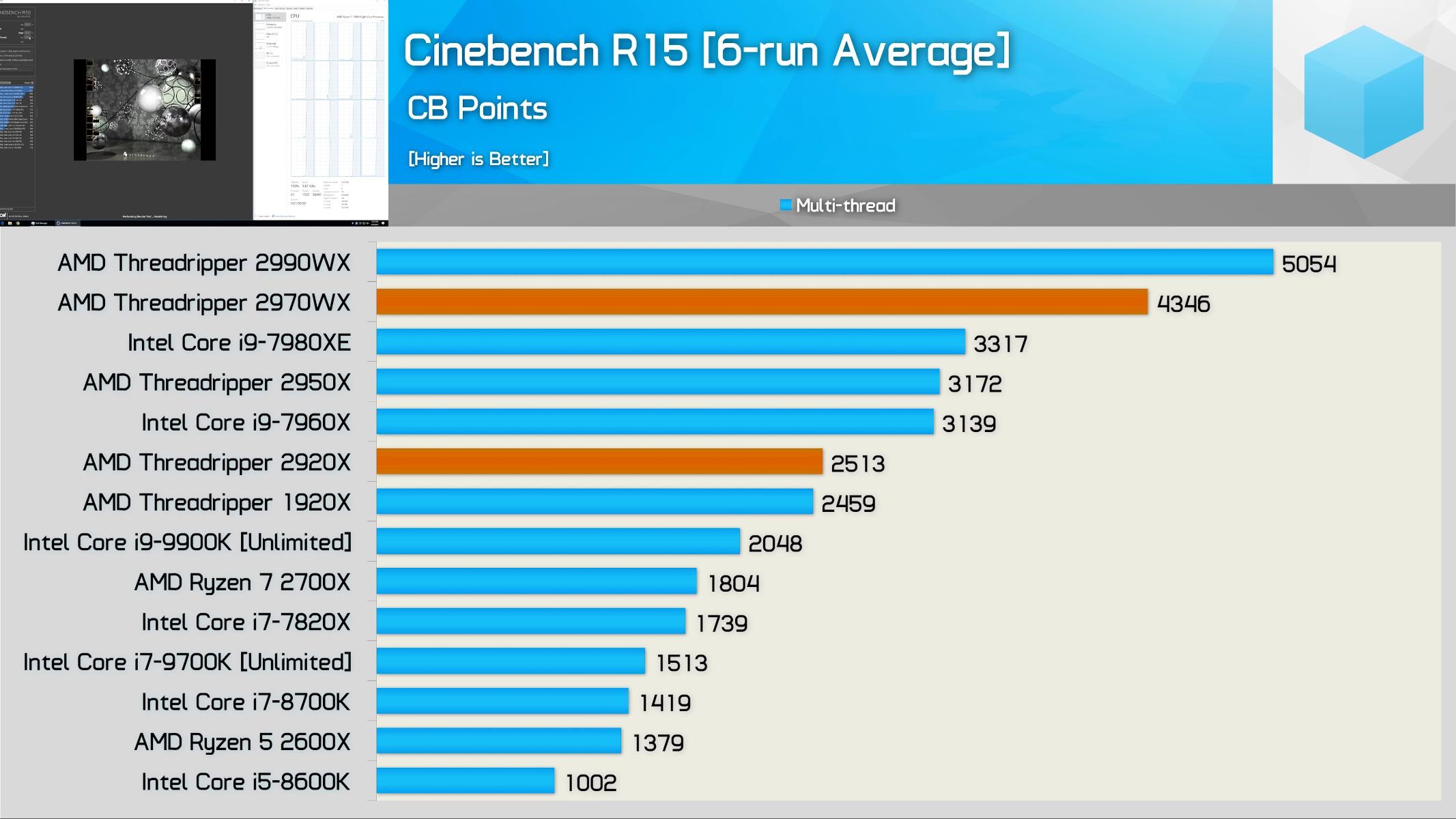

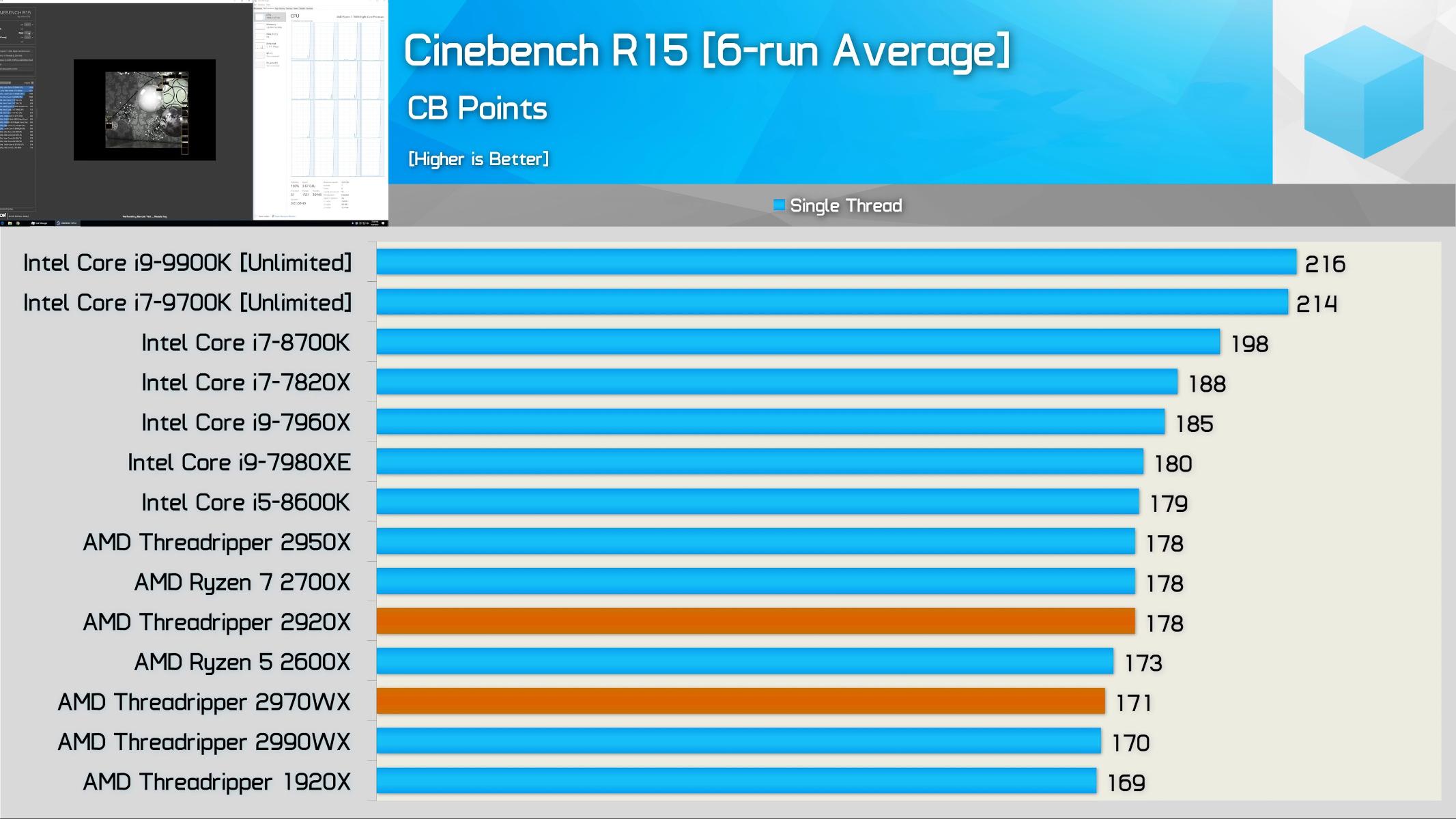

Однопоточный тест Cinebench R15 (усредненное значение из шести запусков) больше любит поделки Intel. Никакие процессоры от AMD не могут догнать даже i5.
Но стоит запустить мультипопточный тест, и все переворачивается с ног на голову. Тут уже у продукции синего лагеря шансов нет.

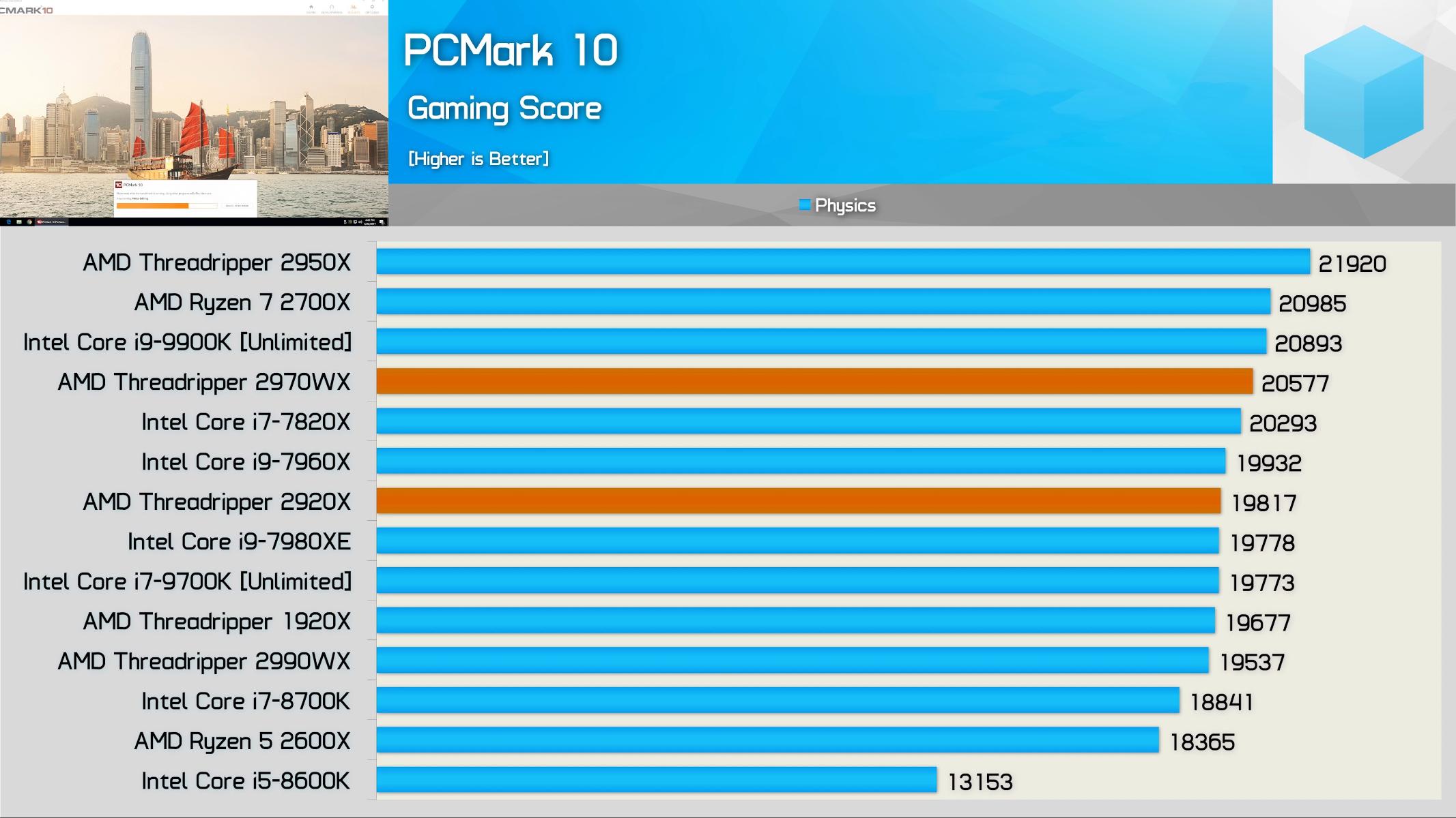

PCMark 10 перетасовал колоду, герои нашего теста оказались ближе к середине. Тест намекает, что геймерам эти Threadripper лучше не брать.

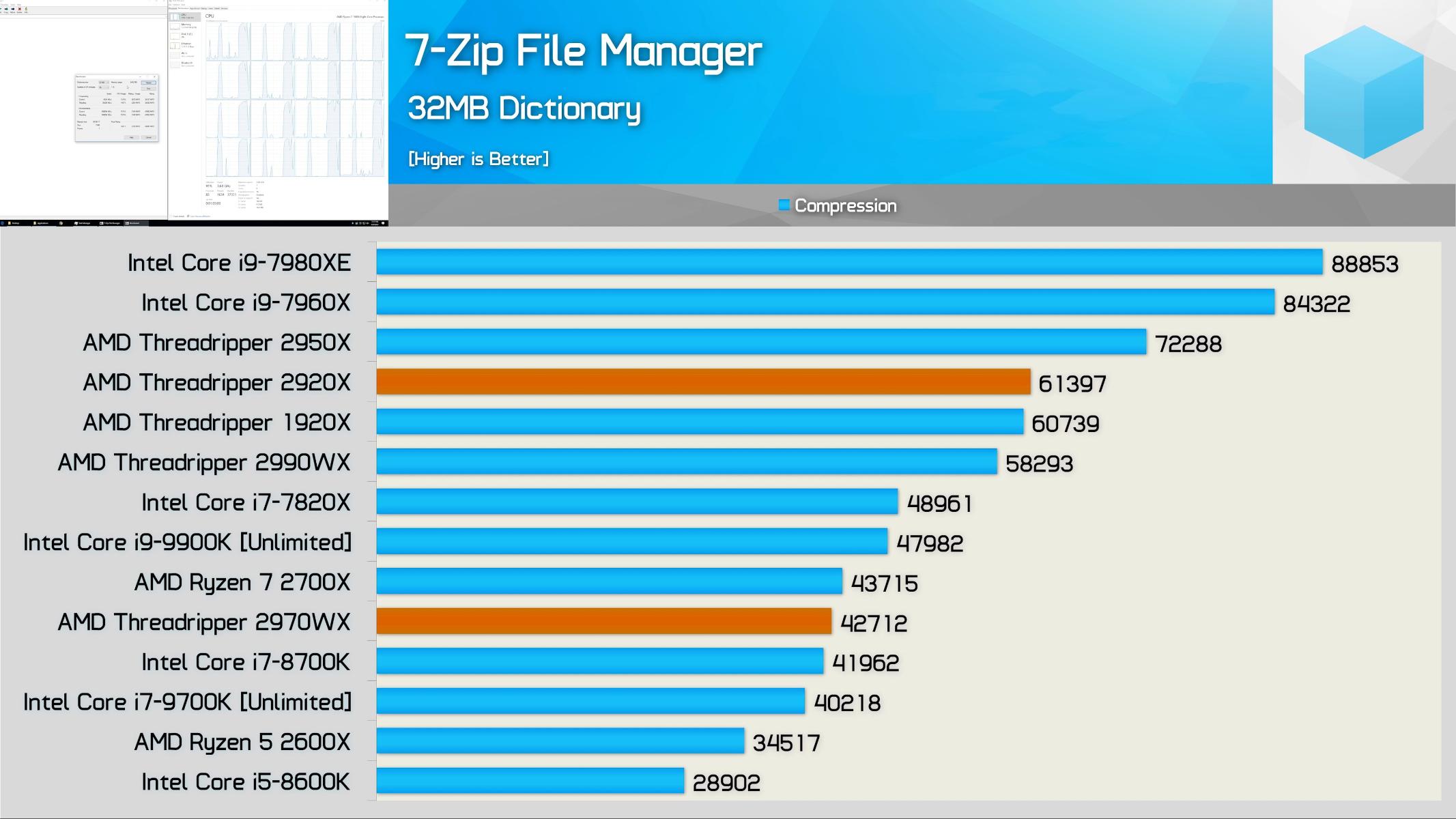

Популярный бесплатный отечественный архиватор 7-Zip в тесте компрессии отдал предпочтение камням Intel. Так что, если хотите быстро пожать свои файлы, нужны топовые процессоры Intel. Что интересно – более дешевый 2920X на 28% быстрее нового флагмана среднего сегмента – 9900К.

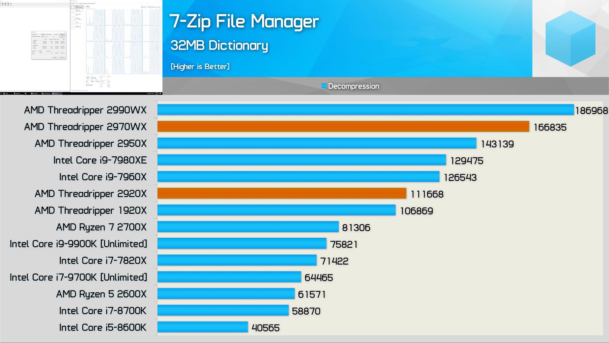

А вот для распаковки лучше Threadripper не найти. 2920Х на 73% быстрее установит на ваш компьютер игрушку, упакованную 7z, нежели 9900K.

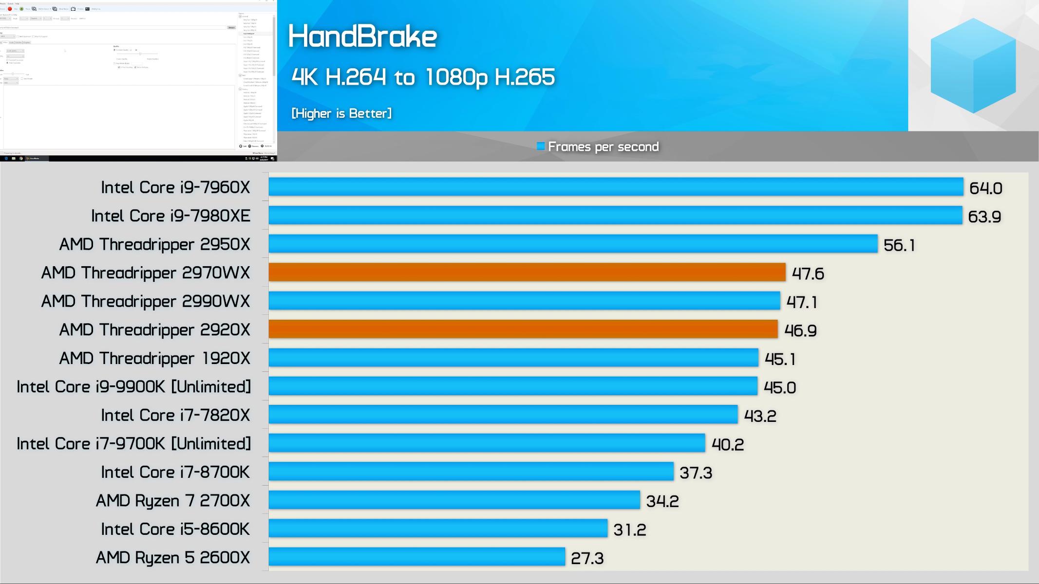

Перекодирование видео с разрешения 4К в кодеке H.264 в видео 1080р в кодеке H.265 быстрее всего проходит на топовых камнях Intel из-за лучшей работы с AVX инструкциями. Но герои сегодняшнего теста никого больше из стана синих наверх не пропустили, и их результат можно назвать достойным.

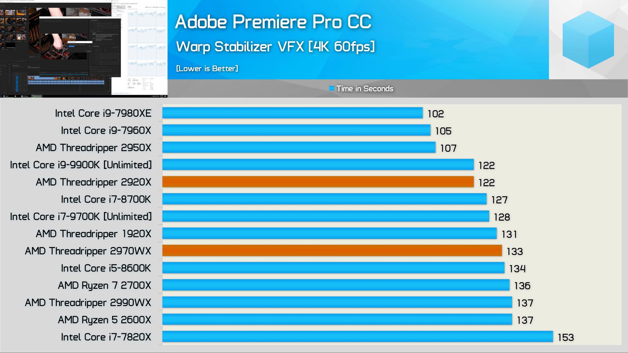

Тест Adobe Premiere Pro CC Warp Stabilizer VFX 4K 60fps поместил новичков в середину таблицы. В этой дисциплине из продукции AMD лучше всего смотрится 2950X. Вообще тест странный, поскольку i5-8600K значительно обошел i7-7820X.

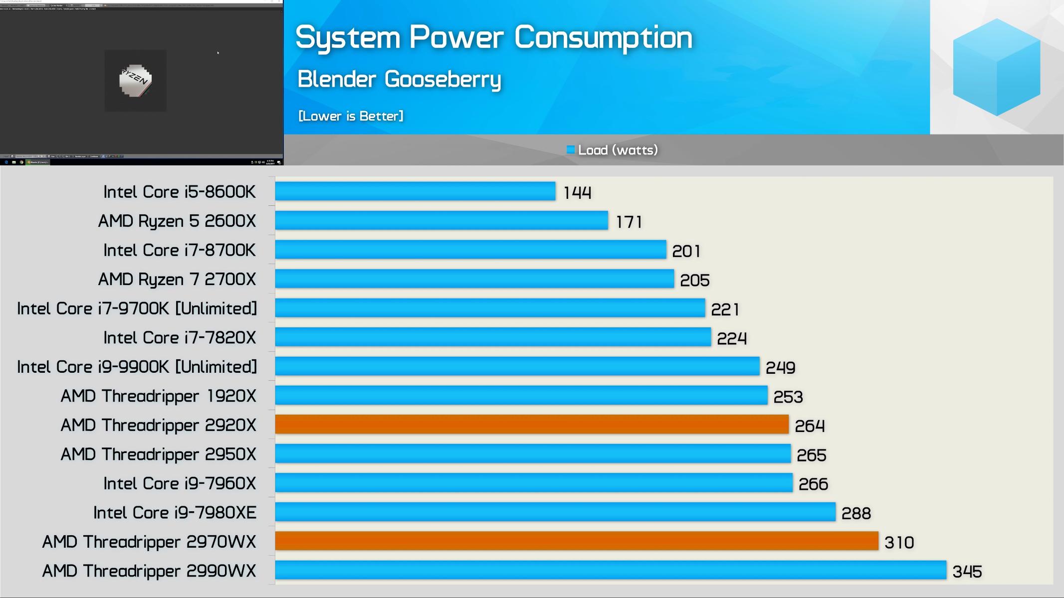

А что по электричеству? При перекодировании видео в HandBrake новинки прогнозируемо жрут много.
Blender на системе с 2970WX вынул из розетки аж 310W.

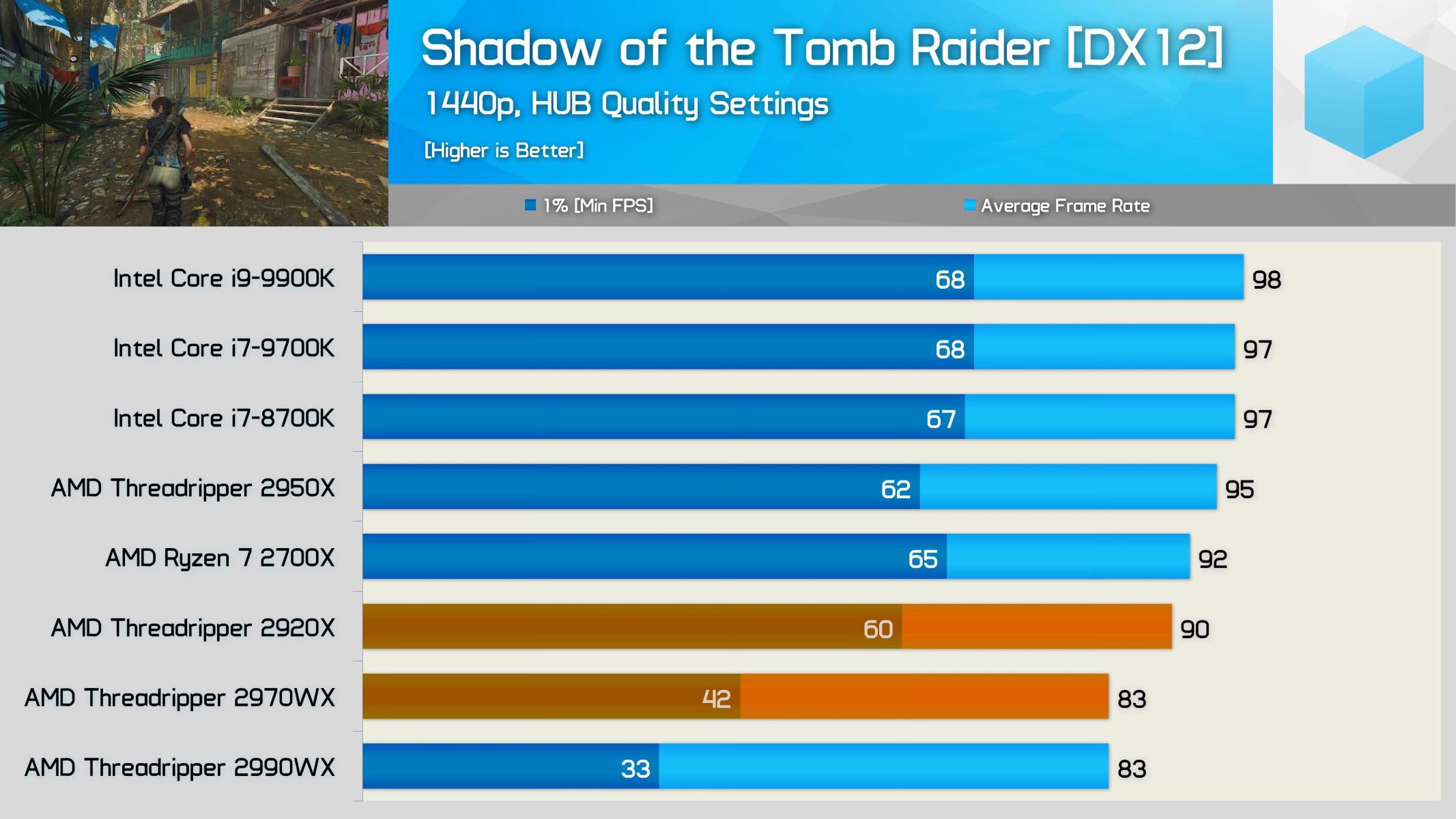

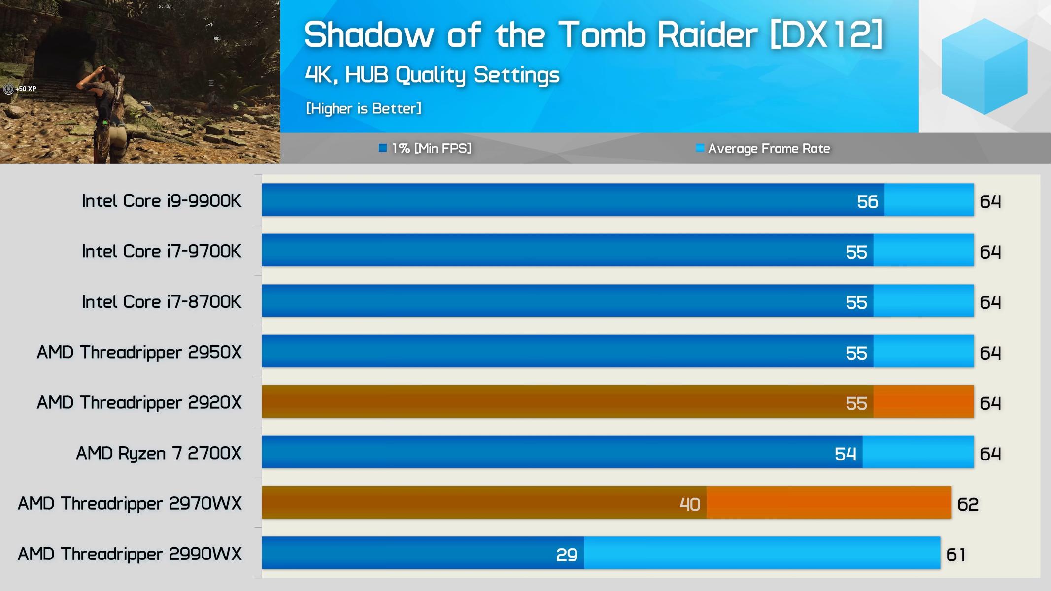

Ну что ж, довольно синтетики, пора и в игры поиграть. Shadow of the Tomb Rider DX12 1080р. I9-9900K - безальтернативный лидер для игр, новинки разместились в середине.
Но на таких процессорах никто не играет в разрешении 1080р. Поднимем ставки, а точнее разрешение до 1440р. 2920Х уже незначительно отстает от 9900К, а вот Threadripper приходится тяжело.
Но поднимем еще ставки – разрешение 4К полностью стирает разницу между 9900К и 2920Х. Впрочем для такого разрешения достаточно и 2700Х. Все уперлось в видеокарту. 2970WX очень слаб – явно не игровой проц.

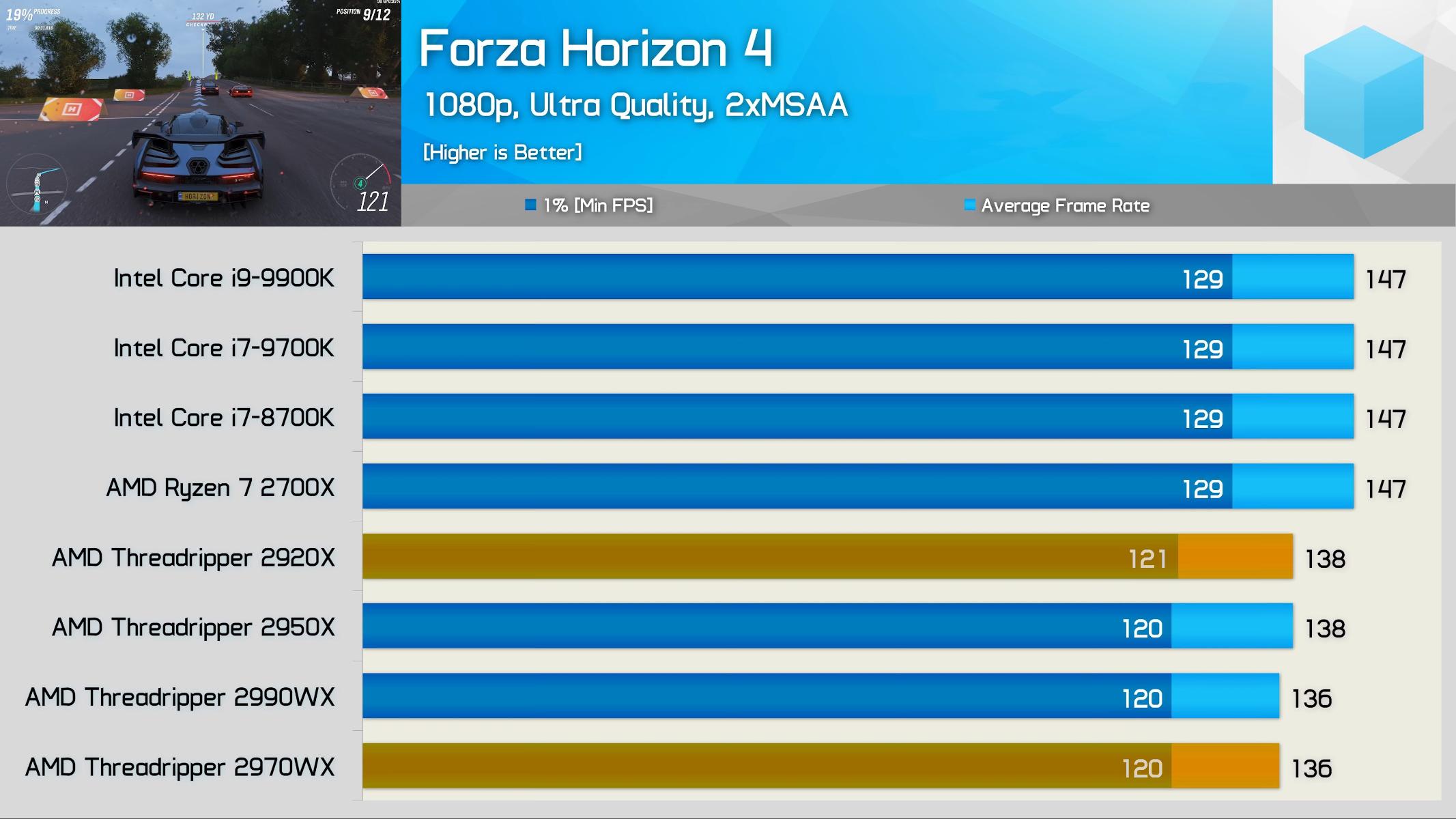

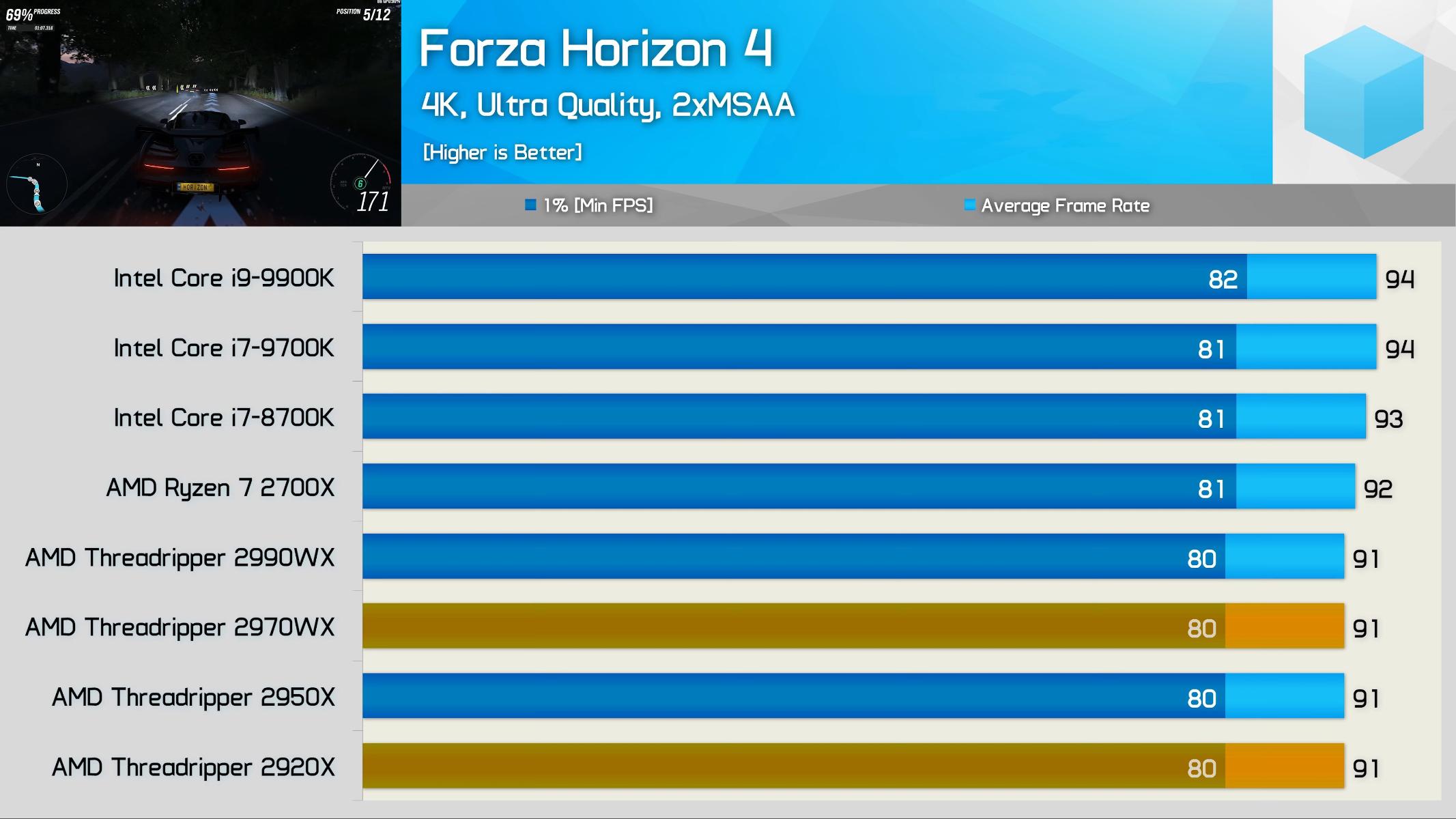

В Forza Horizon 4 в разрешении 1080р все Threadripper застыли на средней частоте в 136 кадров.
В разрешении 1440р вообще нет никакой разницы между 2700Х и 2990WX.
В разрешении 4К и вовсе теряется разница между любыми процессорами. Так что брать Threadripper для Forza Horizon 4 нет никакого смысла.

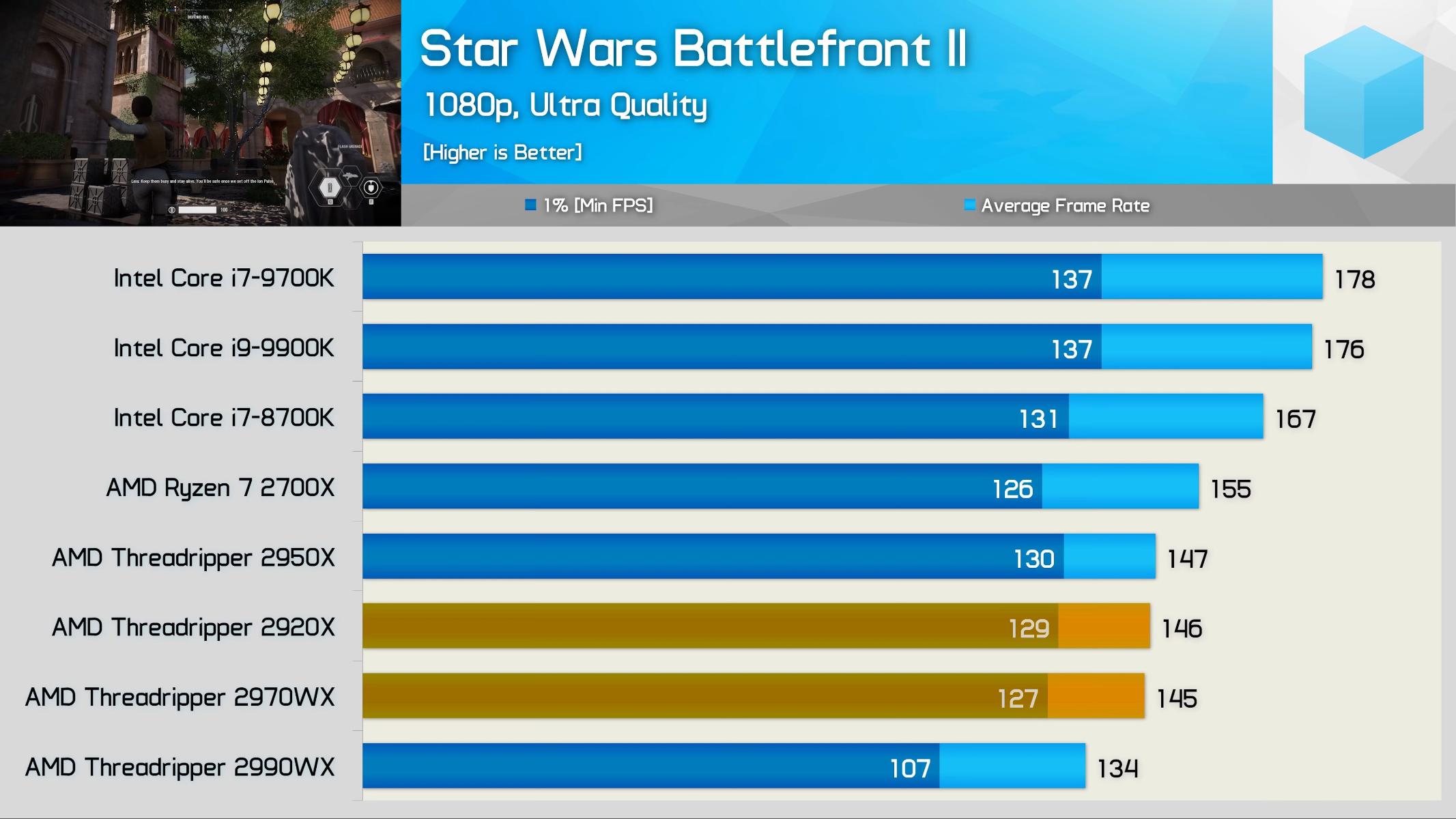

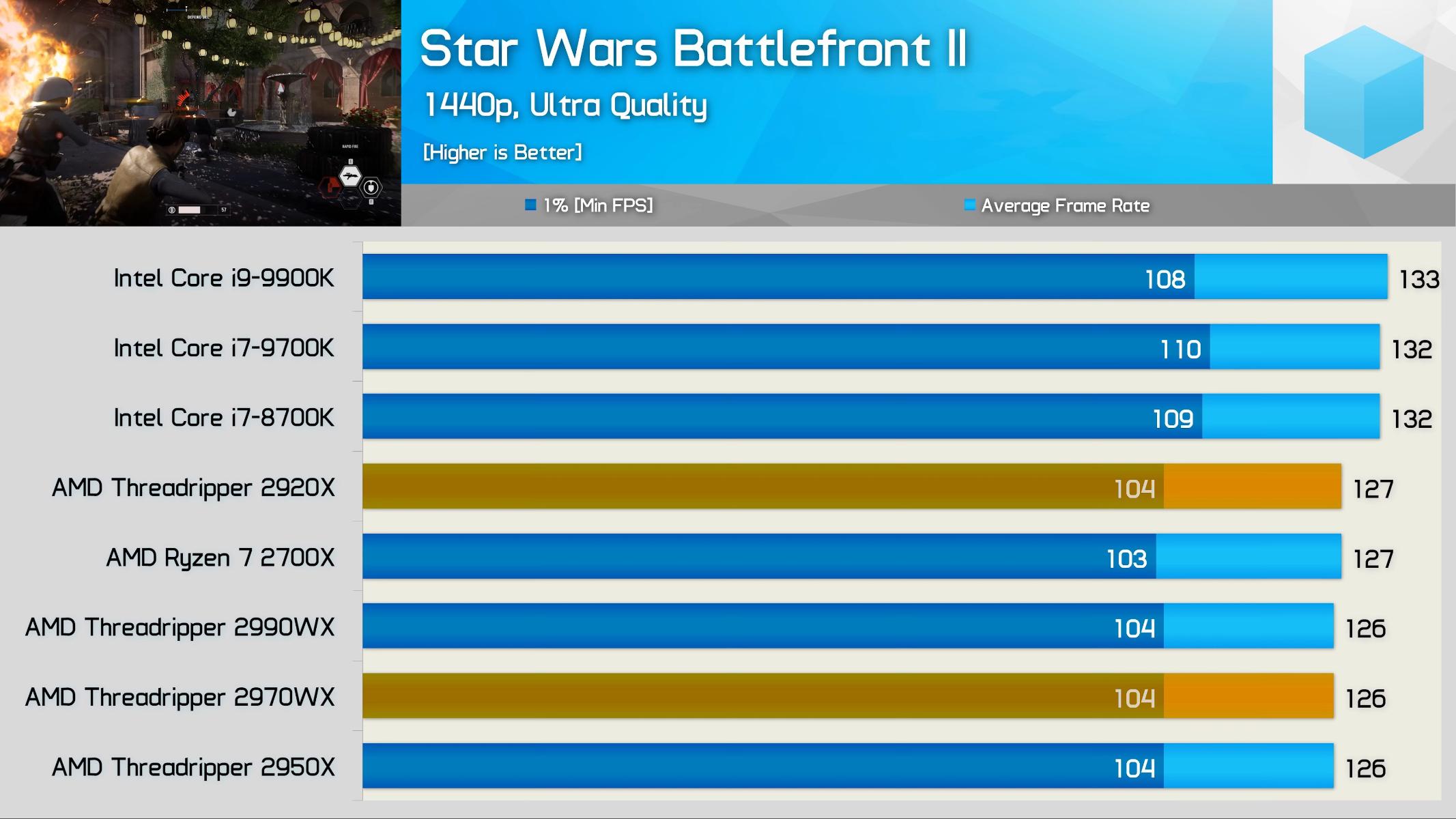

В Star Wars Battlefront II в разрешении 1080р процессоры 2920Х и 2970WX хоть и пребывают на последних местах, но роли это не играет, даже у них счетчик кадров переваливает за 127 кадров в секунду.
Поднимаемся в разрешение 1440р – разница между всеми процессорами снижается, смысла в Threadripper нет, но их производительности абсолютно достаточно для комфортной игры.

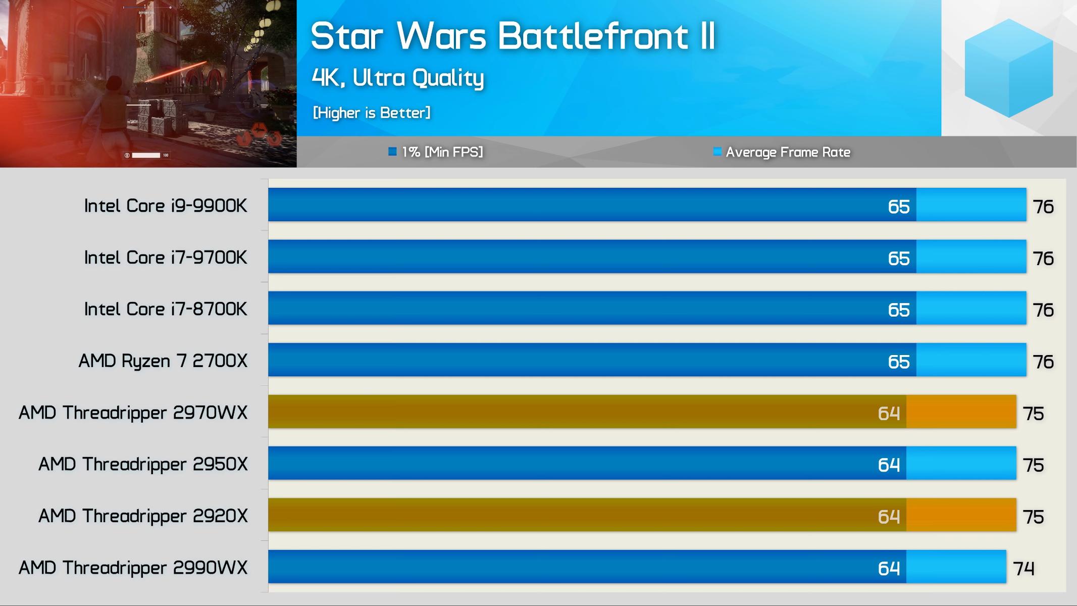

В разрешении 4К разницы между процессорами нет, все обеспечивают комфортные минимальные 64 кадра.

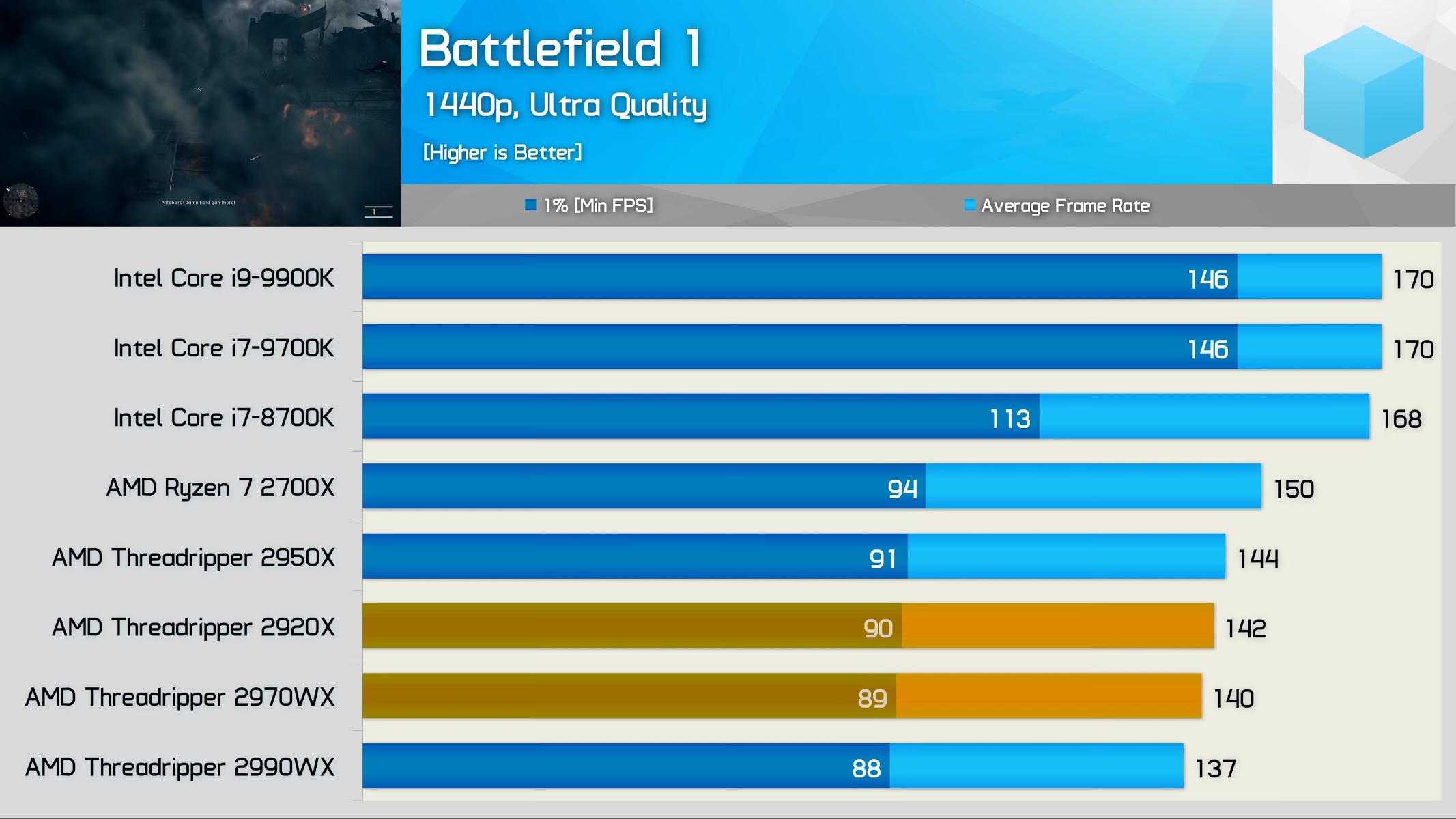

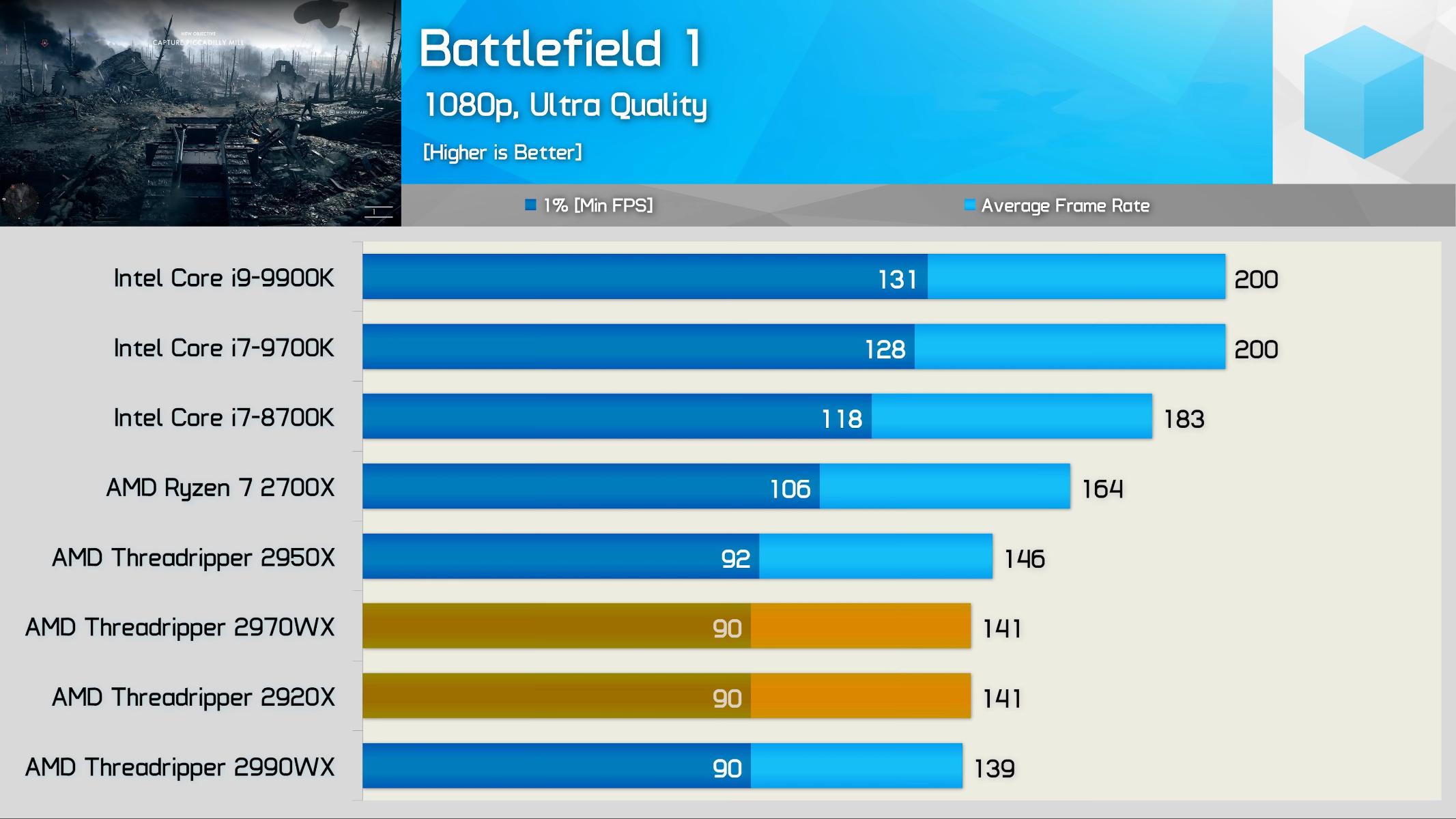

В Battlefield 1 в 1080р Threadripper снова в отстающих, но играть вполне комфортно, в то время как синие флагманы потребительского сегмента в этой игре уперлись в 200 кадров.
При переходе в разрешение 1440р fps у всех упал, но расстановка процессоров не изменилась, и Threadripper все еще выдают комфортные минимальные 89 кадров.
При переходе в разрешение 4К снова fps у всех упал, и снова расстановка процессоров не изменилась, и, как и прежде, Threadripper все еще выдают комфортные минимальные 83 кадра.

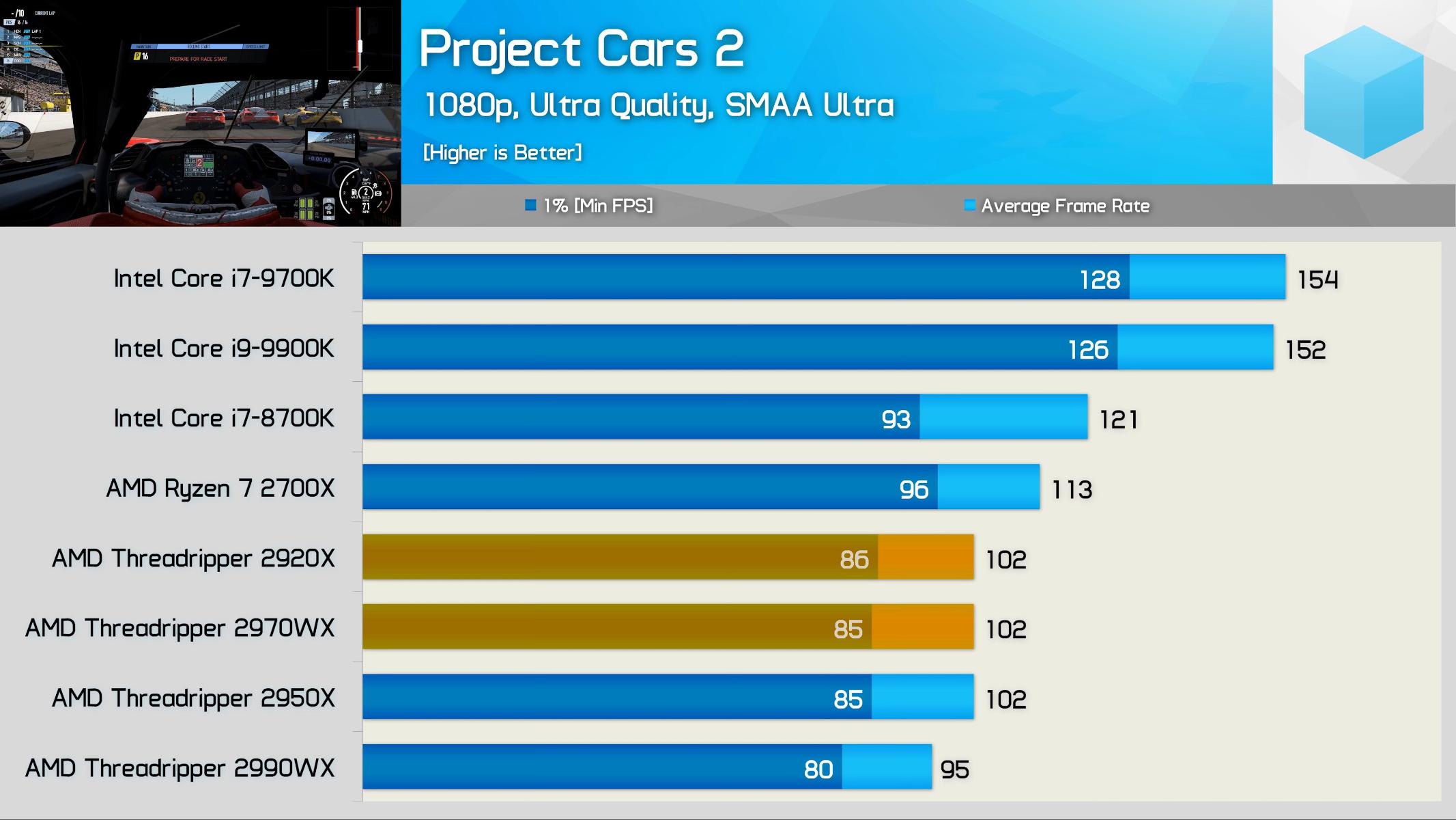

Смотрим в Project Cars 2. Разрешение 1080р, качество максимальное. Threadripper тащит, играть можно комфортно на 85 минимальных кадрах. Но для этой игры лучше взять 9700К, без гиперпотоков.
В разрешении 1440р играть все еще комфортно, минимум 80 кадров обеспечены.

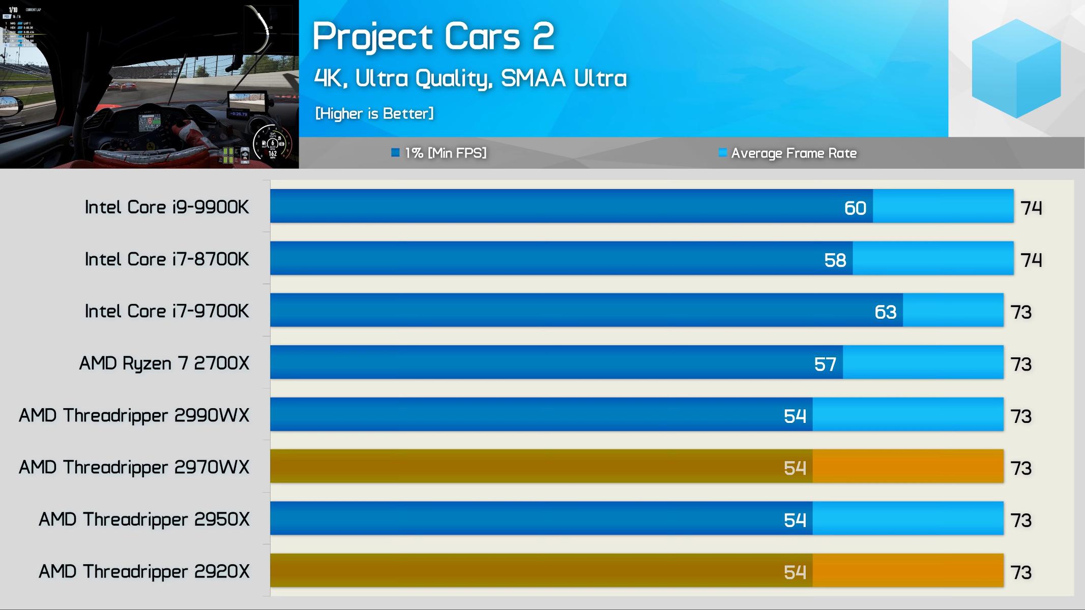

В разрешении 4К минимальный фреймрейт упал до в целом приемлемых 54 кадров. Лучший процессор в этой дисциплине 9700К.

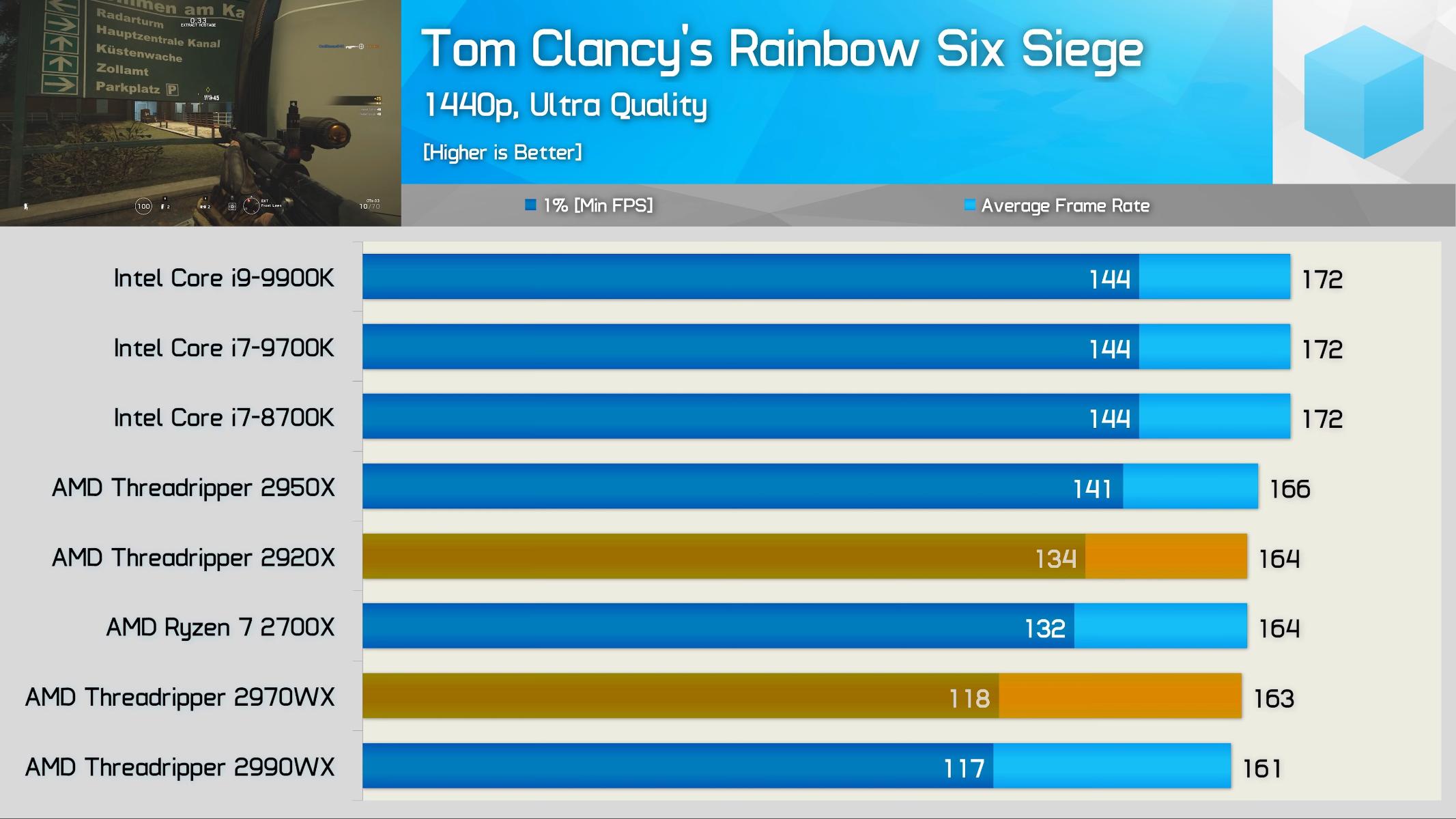

Подняли разрешение до 1440р, расклад не меняется – все синие впереди, все красные позади, минимальный фреймрейт Threadripper все равно далеко за сотню кадров.

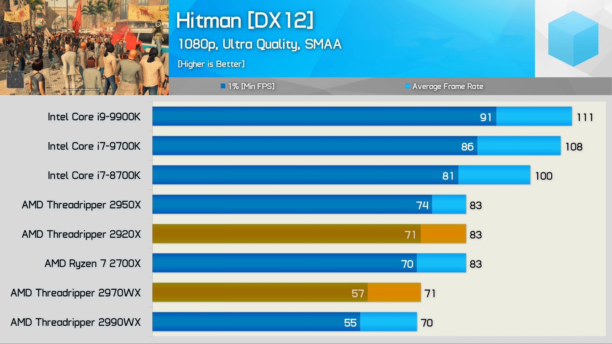

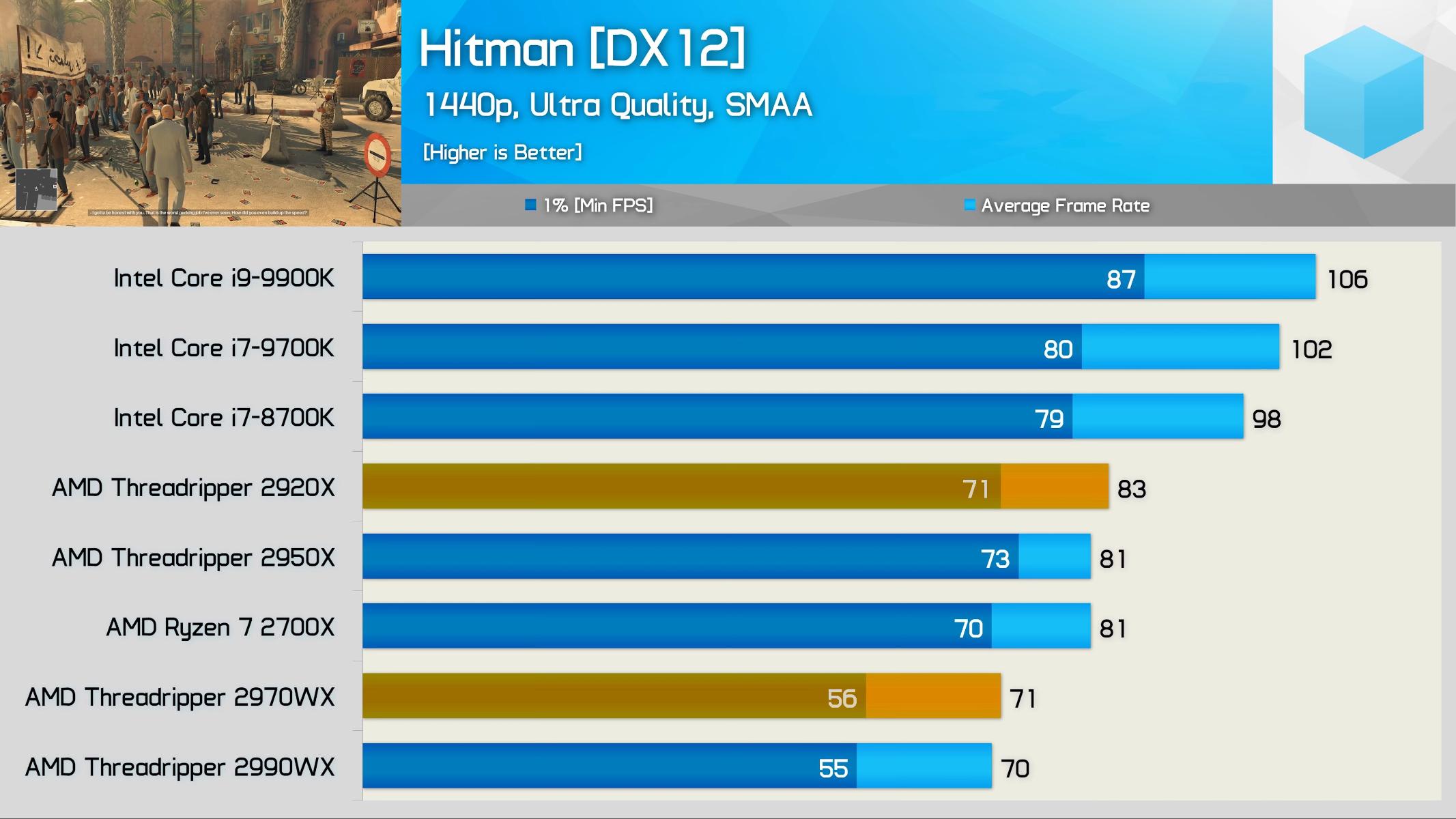

В Hitman в разрешении 1080р без неожиданностей, 9900К на коне, а на 2920Х можно играть. 2970WX смотрится похуже.
Поднимаем ставки до 1440р. И 2920Х стал лидером из всей красной линейки, хоть и не догнал никого из синих. Играть комфортно все еще можно.
Разрешение 4К – все синие на коне, но разрыв минимален, условно комфортно можно играть на всех процессорах.

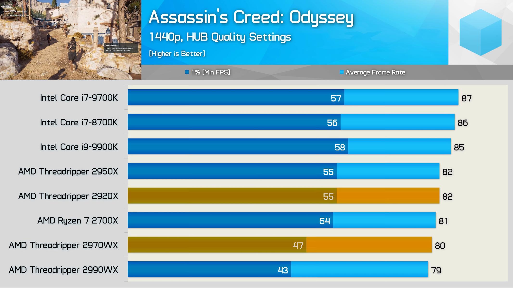

Но уже в разрешении 1440р процессоры Intel снова позанимали все верхние строчки, все, как всегда. 2970WX опустился до неприличных минимальных 47 кадров.
