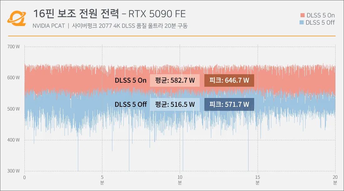

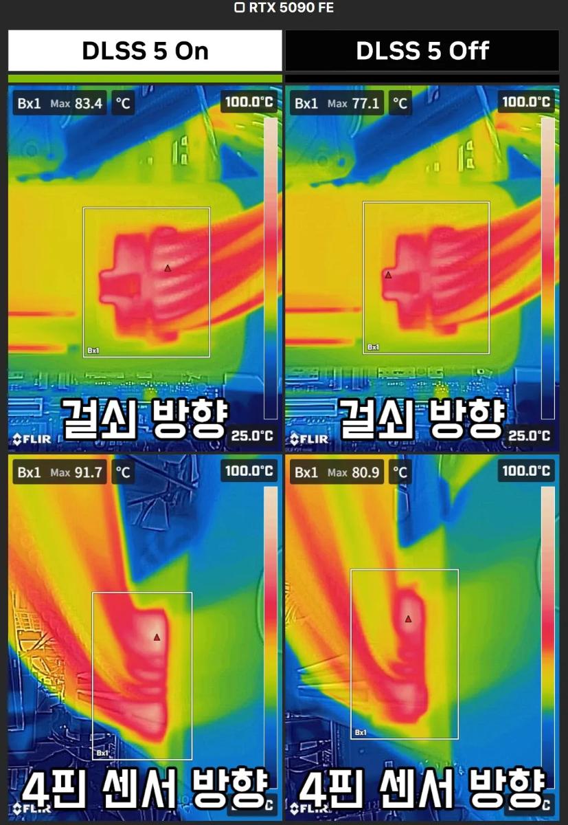

Без нейронного рендеринга в игре Cyberpunk 2077 температура кабельного разъёма 12V-2x6 со стороны четырёх сигнальных контактов (самая горячая сторона в рассматриваемом случае) достигла 80,9°C; после включения DLSS 5 максимальная температура выросла до 91,7°C. Игра тестировалась в разрешении 4K с масштабированием DLSS Super Resolution в режиме «Качество» и настройками графики ультра, каждый тест длился 20 минут, а температура окружающего воздуха составляла примерно 27,5°C.
Источник изображения: QuasarZone
Температура выросла, поскольку при прочих равных условиях выросло энергопотребление видеокарты. По данным мониторинга программы HWiNFO, без нейронного рендеринга видеокарта потребляла около 509,2 Вт, этот показатель вырос до 575,1 Вт после включение DLSS 5. Замеры с помощью аппаратно-программного комплекса NVIDIA PCAT показали рост среднего и пикового общего энергопотребления со значений 527,3 Вт и 582,5 Вт до 593,9 Вт и 658,0 Вт соответственно. По кабелю 12V-2x6 видеокарта потребляла 516,5 Вт в среднем и 571,7 Вт в пике до включения DLSS 5, 582,7 Вт и 646,7 Вт соответственно после включения DLSS 5.
Далее специалисты переключились на модель ASUS ROG Astral RTX 5090, в которой реализована схема для мониторинга силы тока на каждом из питающих контактов 12V-2x6. При лимите мощности 575 Вт, который соответствует модели Founders Edition, сила тока на контактах лежала в диапазоне 6,94…7,47 А, когда технология нейронного рендеринга не была задействована. После включения DLSS 5 сила тока выросла до 7,83…8,51 А, что всё ещё ниже допустимых 9,2 А, но что будет при возникновении проблемы с одним из контактов? Без DLSS 5 моделирование ситуации с отказом одного контакта привело к повышению максимального тока на одном из оставшихся пяти контактов до 8,9 А, что всё ещё допустимо, но при включении DLSS 5 максимальная сила тока 10,1 А уже превышает допустимое значение.

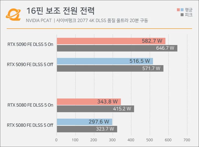

Энергопотребление RTX 5080 значительно меньше и температуры 12V-2x6 тоже значительно ниже. Энергопотребление видеокарты ограничено значением 360 Вт и при включении DLSS 5 видеокарта практически достигает этого лимита, максимальная температура разъёма 12V-2x6 при этом составляет 52,2°C.
Исследование QuasarZone наглядно показывает, что нейронный рендеринг DLSS 5 создаёт дополнительную нагрузку на видеокарту, в результате чего её потребляемая мощность растёт, растёт и нагрев. Температура графического процессора в данном случае не так интересна, как температура печально известного разъёма 12V-2x6. В Интернете продолжают появляться сообщения о плавлении от владельцев RTX 5090 и иногда менее мощных видеокарт, теперь им стоит помнить, что включение DLSS 5 повышает нагрузку на видеокарту и потребляемую мощность.
