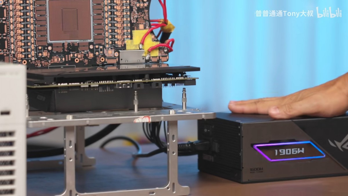

Руководитель подразделения компании Asus в Китае, Тони Ю (Tony Yu), продемонстрировал надёжность и особенности разъёмов питания GC-HPWR, которые компания использует в материнских платах и видеокартах линейки BTF (Back to the Future) со скрытым питанием, сообщили в Tom’s Hardware.
Источник изображения: 普普通通Tony大叔, bilibili
Новейшие спецификации Asus BTF 2.5 допускают передачу мощности до 1000 Вт через разъём GC-HPWR, но специалист продемонстрировал, что разъём может выдержать и больше, повысив мощность до 1300, а затем и 1600 Вт. Температура разъёма при этом сначала достигла 38 градусов по Цельсию, а после очередного повышения мощности 41 градуса по Цельсию, в то время как температура кабелей питания выросла до 68…70 градусов по Цельсию. В режиме с передачей мощности 670 Вт температура разъёма GC-HPWR находилась в пределах 30…35 градусов по Цельсию.
В спецификациях Asus BTF 2.5 конструкция коннектора GC-HPWR для видеокарт стала съёмной, а сами видеокарты должны быть адаптированы и для классических сборок с дополнительным питанием по кабелю 12v-2x6 или иному. Причём для питания видеокарты можно использовать оба разъёма одновременно, и 12v-2x6, и GC-HPWR, распределяя мощность между ними. Считается, что это пригодится профессиональным оверклокерам, хотя и для рядового пользователя это может быть полезно. Тони Ю продемонстрировал, что оба разъёма могут работать вместе и снова повысил мощность на каждом из них сверх допустимых значений, чтобы продемонстрировать их надёжность: через оба разъёма передавалось от 1200 до 1400 Вт одновременно, — использовались два блока питания.
