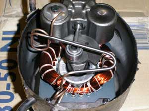

Что же представляет собой компрессор ? Ниже на фото (взяты с сайта Bowman'а) можно увидеть что же скрывается внутри компрессора.
внутренне устройство компрессора

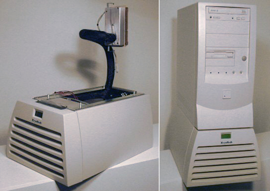

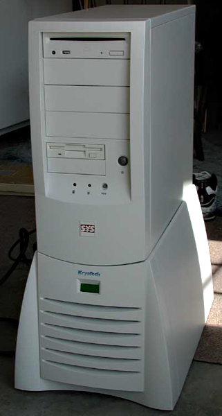

Компания KryoTech располагалась в США в штате Южная Каролина, однако на данный момент времени её не существуют. KryoTech была пионером в области разработки и выпуска первых phase-change систем. В начале своего становления KryoTech пыталась сотрудничать с Intel, однако ничего хорошего у них не вышло, единственной системой, демонстрировавшийся публично, была система на базе Intel Pentium Pro. Немного подробнее об этой первой! серийно выпускаемой криосистеме в мире. Называлась она CoolStation™ Pro/266, и была на 33% быстрее стандартной рабочей станции основанной на 200 MHz Intel Pentium Pro, т.к 2 CPU работали на частоте 266MHz. Два процессора располагались на материнской плате Tyan Computer Technologies в основе которой лежал чипсет Intel 440FX (Natoma). CoolStation Pro/266 охлаждала два ядра на уровне -38С. В стандартную систему входил БП мощностью 230W, однако опционально можно было поставить и 300 ваттный БП. Начало поставок CoolStation Pro/266 намечалось на первый квартал 1996 года. Стоимость криосистемы на тот момент времени была меньше 700$ для OEM поставщиков.
После разочарования в сотрудничестве с Intel KryoTech ничего не оставалось, как примкнуть к AMD, что она и сделала в 1997 году, с этого момента все её системы были построены на базе процессоров AMD. С выходом Athlon'a KryoTech обрела второе дыхание, т.к новые ядра, в отличие от K6 имели значительно лучший потенциал для разгона.
Когда AMD анонсировала процессор работающий на 650MHz, KryoTech выпустила систему с 800MHz процессором, это было не плохим достижением.
В 1999 году компания KryoTech объявляет о том, что она совместно с AMD представит на международной компьютерной выставке COMDEX FALL '99 версию процессора Athlon, работающего на тактовой частоте равной 1 ГГц. Стабильная работа процессора Athlon будет обеспечивается за счет разработанной KryoTech новой системы охлаждения, которая называется Super G. Стоимость подобной системы составляла около 2 тыс. 500 $ (в минимальной конфигурации) и более 3 тысяч $ в максимальной.
В 2001-м году KryoTech представляет обновленную систему Super G2 с разогнанным до 1.86 ГГц Athlon'ом. Athlon-C ядро Thunderbird (180 нм) с номинальной частотой 1.4ГГц (10.5 x 133МГц) был разогнан до 1866 МГц с помощью модификации множителя до 14.0X. В результате это принесло на 33% увеличения тактовой частоты. Надо отметить, что при номинальной частоте 1.4ГГц при полной нагрузке Thunderbird выделял порядка 72.1W тепла, сколько же выделял на 33% разогнанный процессор? однако для Super G2 это не было проблемой. Настало время познакомиться с устройством системы.

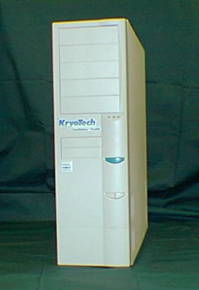

KryoTech CoolStation™ Pro/266
KryoTech Super G
Схема KryoTech Super G2
Внизу установки - компрессорный отсек, где располагаются компрессор, радиатор, конденсер и тихоходный вентилятор увеличенного диаметра. На передней панель, стоит жидкокристаллический индикатор системы встроенного температурного контроля, вверху - пространство стандартного АТХ корпуса.
KryoTech Super G2
Корпус оснащен четырьмя 5,25' внешними отсеками, двумя наружными отсеками 3,5' , блоком питания на 350W. Компрессор питается от БП, такая схема питания характерна для первых (phase-change) систем, современные криосистемы питаются напрямую от сети 220V, т.к энергопотребление других компонентов ПК резко возросло и мощности БП попросту не хватает. В корпусе также присутствуют несколько посадочных мест для дополнительных вентиляторов.

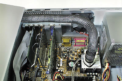

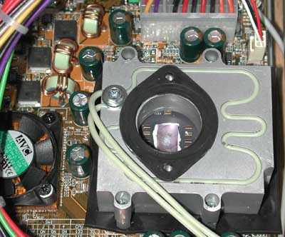

Испаритель на socket A системе
Испаритель. Изготавливается только для процессоров AMD. Особенность KryoTech в том, что она продавала готовые системы вместе с материнской платой, процессором, корпусом и т.д, её системы были рассчитаны на профессиональный рынок с его задачами и ценами соответственно, ну и на состоятельных энтузиастов конечно же. Продажей криосистем KryoTech занимался также её авторизированный реселлер Sys, однако это не спасло компанию от кризиса и KryoTech не стало.

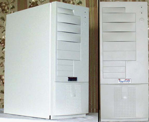

AseTek ещё одна компания занимающиеся производством криогенных систем охлаждения с прошлого века ;). Свою деятельность AseTek начинает с 1997 года. Компания находится в Дании в городе Broenderslev и продает свои криосистемы под торговой маркой VapoChill по сей день.
Первые модели VapoChill имели не такую высокую холодопроизводительность, как современные модели и отличались не сильно привлекательным внешним видом. Vapochill представляет собой компьютерный корпус формата ATX, в верхней части которого установлена сама система охлаждения. Компрессор питается от 300W БП компьютера. Испаритель первых VapoChill поддерживал все имеющиеся на тот момент времени сокеты процессоров: Slot 1, Slot A, и Socket 370. AseTek использует специальную систему температурного контроля, которая не позволяет процессору нагреться выше заданной температуры.

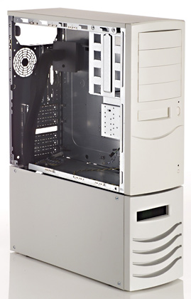

Если посмотреть на изображения VapoChill то мы увидим корпус формата Tower. Корпус имеет серый, стандартный для офисных корпусов тех лет цвет. В корпус возможна установка Extended ATX материнских плат, с возможностью установки до 7-ми плат расширения. Пользователю доступно два 5.25" отсека и три 3.5" отсека. Крышка корпуса выполнена из единого листа железа в виде буквы "П", сейчас корпуса с такой системой крепления боковых панелей не производятся.
Вид первых Vapochill
При взгляде на панель спереди можно увидеть заглушки пяти 5.25" и четырёх 3.5" отсеков. Но не все они могут использоваться для установки различных дисководов и приводов. Как видно, один трёхдюймовый и три пятидюймовых отсека закрыты выгнутыми заглушками. Эти заглушки закрывают саму холодильную установку и служат для вентиляции, так что вставить в них какие-либо устройства не представляется возможным. Если приглядеться, то мы не увидим на передней панели всеми любимой кнопки RESET, увы но она отсутствует в ранних моделях AseTek VapoChill.

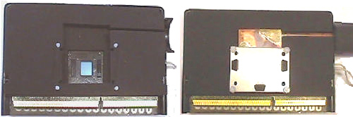

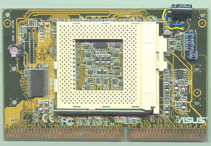

Ниже приведены фотографии испарителей, которые имели форму чехлов, т.к процессоры имели тогда слотовую (Slot 1, Slot A) корпусировку.
Испарители в форме чехлов
Из-за особенностей конструкции процессорных чехлов, VapoChill не мог работать с Socket'овыми процессорами, однако AseTek нашла выход из положения. Выход заключался в том, что обладатели Socket A и Socket 370 процессоров должны иметь материнскую плату со Slot'овым разъемом, туда вставлялся специальный переходник с джемперами Slot > Socket, идущий в комплекте от фирмы Asus. Переходник работал как с PPGA Celeron, так и с FCPGA Coppermine, выбирать напряжение процессора можно было от 1.5 до 2.6 В, что и давало совместимость с Coppermine.
Slotket переходник

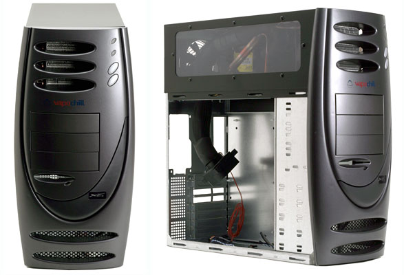

Обновление модельного рада Vapochill произошло 19 ноября 2000 года, когда AseTek анонсировала начало продаж новой версии криосистемы Vapochill, рассчитанной для использования Soket процессоров. Представленный VapoChill имел множество улучшений по сравнению с предыдущим. Во-первых новый стильный дизайн корпуса, который актуален и по сей день. Была улучшена система вентиляции, добавлена кнопка Reset! и цифровая индикация температуры на передней панели.
Новый VapoChill

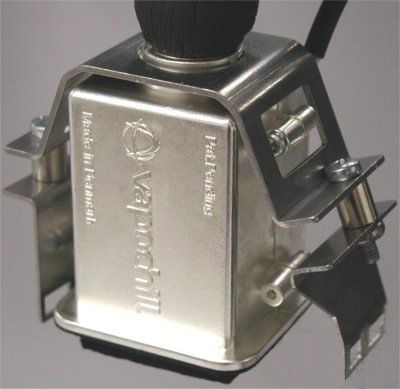

Изменился и испаритель, его форма и крепление к материнской плате. Установка Vapochill на Socket процессоры теперь была проще инсталляции обычного кулера.
Новая удобная форма испарителя

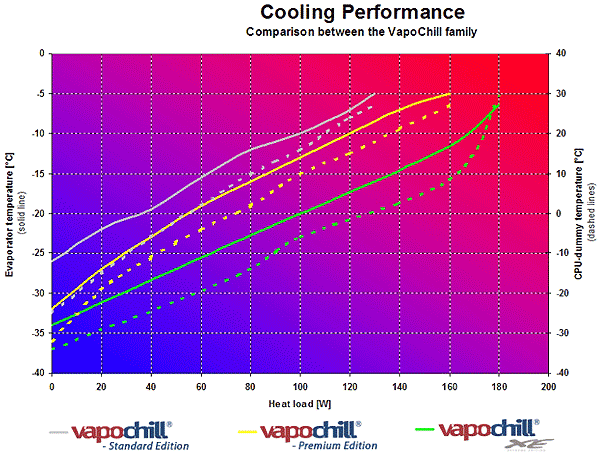

AseTek VapoChill Xtreme Edition II
VapoChill XE II поддерживает материнские платы стандарта extended ATX, полноразмерные графические платы, до 7 слотов расширения, имеет три 5" внешних отсека, один 3.5" внешний и пять 3.5" внутренних. Внизу опционально возможна установка 120 мм вентилятора для обдува hdd. Испаритель XE II приобрел новый дизайн (аналогичен VapoChill LightSpeed), который обладает всеми креплениями под все современные процессорные разъемы.
Ниже приведен график производительности современных систем:

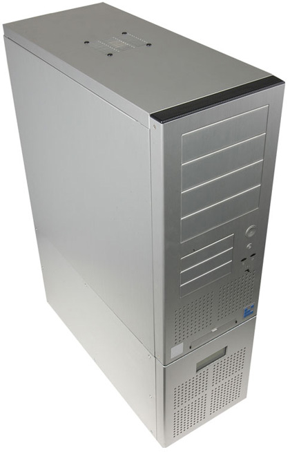

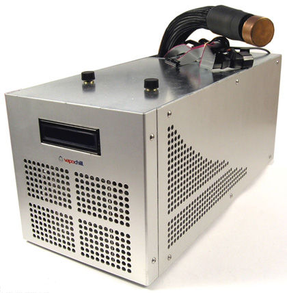

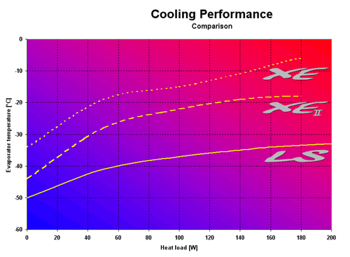

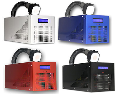

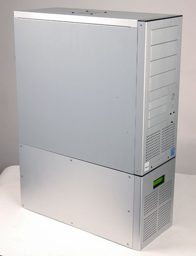

VapoChill LS (LightSpeed) - можно сказать венец творенья AseTek. Новая система была представлена в начале 2004 года (18 марта на выставке CeBIT 2004), однако она и посей день остается самой мощной и производительной в модельном ряду phase-change систем AseTek. На тот момент она призвана была составить конкуренцию nVENTIV Mach II, как самой мощной серийно выпускаемой криосистеме.
Сама система выполнена в виде отдельного блока в алюминиевом корпусе от Lian-Li, доступны разные цветовые гаммы, и предполагает установку на себя сверху компьютерного корпуса, что позволяет пользователю подобрать более удобный для себя case. К слову о корпусах, теперь пользователь может выбрать понравившийся ему case из модельно ряда Lian-Li (PC-60, PC-61, PC-65, PC-7, PC-12, PC-37, PC-82, PC-601, PC-0700,PC-0716a, PC-0716s, PC-6077, PC-6085A.) Компрессор питается от сети 220В. Система позволяет рассеивать 240Вт тепла при температуре процессора -25С (выдающейся показатель!), 200 Вт при температуре процессора -33С В простое температура достигает -48'С. Такие показатели стали возможны благодаря используемому фреону R507 вместо стандартного R404A. Система отличается от остальных VapoChill как возросшей производительностью, так и возросшим уровнем шума и нагрева компрессора, чем объясняется наличие большого количества вентиляционных отверстий в корпусе.
Различные цветовые гаммы VapoChill LS

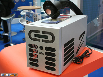

OCZ Technology Group американская компания известна прежде всего как производитель высокоскоростной оверклокерской памяти, блоков питания и прочих аксессуаров для разгона. На рынке памяти компания впервые появилась в 2000-м году (европейское представительство открыто в конце 2005 года), однако и по сей день продолжает активно развивать это направление своего бизнеса. Как пишет сама про себя OCZ Technology, она была создана энтузиастами для энтузиастов и является инноватором во многих сферах. Очередной этап инноваций у OCZ наступил 5 января 2006 года, когда официально открыла двери для посетителей уже традиционная индустриальная выставка International CES 2006, проходящая ежегодно в первых числах января в США в городе развлечений - Лас-Вегасе, штат Невада. На CES 2006 OCZ представила предсерийный образец своей phase-change системы охлаждения. Новинка получила имя "Cryo-Z". Ниже приведены фотографии Cryo-Z с CES 2006.
Предсерийный образец Cryo-Z на CES 2006
По имеющейся информации к разработке Cryo-Z приложил свою руку известный в определённых кругах энтузиаст Chilly1. Сама система выполнена в виде отдельно standalone блока (как и VapoChill LS), имеет не большой вес и характеризуется низким уровнем шума. Система оснащена встроенным жидкокристаллическим дисплеем, который показывает температуру испарителя в режиме реального времени.
О производительности предсерийного образца известно не много. Известно, что Cryo-Z способна охлаждать разогнанный одноядерный Athlon 64 FX, работающий на частоте 3.2 ГГц на уровне -25 градусов Цельсия ниже нуля. Предположительно температура разогнанного Athlon'a64 X2 до частоты 3.3 ГГц будет находиться на уровне -10-12 градусов Цельсия ниже нуля. К сожалению, другие характеристики Cryo-Z отсутствуют.

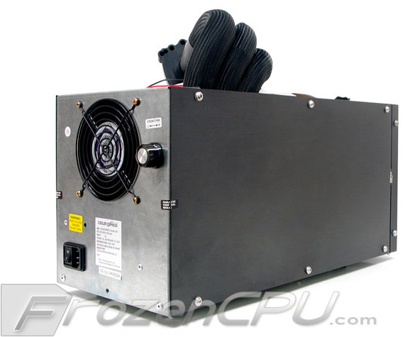

Очень интересная фреонка была замечена (середина 2006 года) в американском интернет-магазине www.frozencpu.com Интересна она тем, что имеет целых три! испарителя, такой конфигурации пока не предлагает ни одна кампания, серийно производящая криосистемы охлаждения. Однако малоизвестная компания из Тайваня - Cooler Express занимается производством таких фреонок. Модель называется Cooler Express “Hydra” SLI. Как видно из названия, такая гидра способна охладить высокопроизводительную систему с двумя видеокартами, будь-то NVIDIA SLI или ATI CrossFire плюс центральный процессор.
О цене Cryo-Z известно не много, однако было заявлено, что она будет гораздо ниже выпускающихся серийных phase-change систем других производителей. Начало продаж ожидалось в марте 2006 года, однако они так и не начались, и больше никакой новой информации от OCZ Technology касательно Cryo-Z не поступало. Возможно что предсерийный образец, так и останется образцом и в серийное производство никогда не выйдет, однако будем надеяться на лучшее ;)
Cooler Express

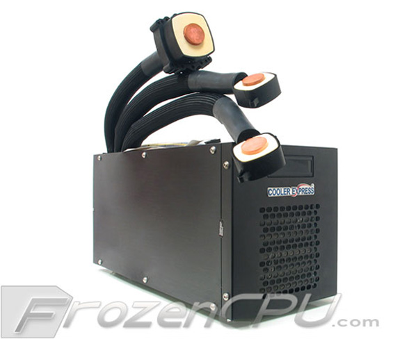

На сайте опубликованы следующие характеристики системы охлаждения:
• Размеры: 492 x 210 x 235 мм
• Цвет: черный
• Вес: 19,8 кг
• Питание: 110 В / 220 В (60 / 50 Гц) 4,8 A
• Количество испарителей: 3 (три) (1 CPU, 2 GPU)
• Температура испарителя: -48~52˚С
• Тип хладагента: R410
• Производитель: Cooler Express (Тайвань)
