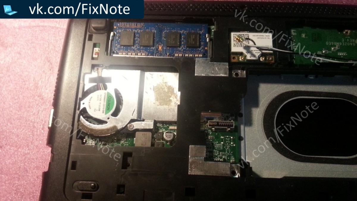

Попал ко мне в руки сисадминский нэтбук, цель которого быть всегда при мне и помогать в работе. После установки SSD, памяти ddr 2gb - ноут стал жить совсем по-другому. Короче, нравится. Но есть неприятный момент - дебильная система охлаждения. При достижении температуры в 60 градусов включается вентилятор, ок, но при достижении 80 градусов вентилятор начинает свистеть так, что кино на средней громкости плохо слышно.
Радиатором у данной модели выступает пластина в пару мм, без оребрения.
Поискал в запасниках радиатор. Попримерял, понял, что сперва надо избавиться от лишнего пластика.
Вот так уже лучше.
Теперь выпиливаю в размер радиатор, делаю точки монтажа. Ноут в полностью пассивном режиме не греется выше 65 градусов, но это при открытой крышке и высотой ребер в 6мм. Для того, чтобы закрыть крышку надо спилить 4мм, тогда нужен будет обдув.
Финальный вариант. Куллер стоит ниже высоты ребер, поэтому всё работает как надо. Он протягивает свежий альпийский воздух через свеженасверленные отверстия в крышке и, ура, выкидывает на улицу горячий. Раньше-же, субъективно, он выбрасывал более холодный воздух.
И результаты тестов.
