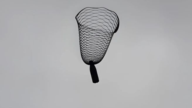

Канадские исследователи создали парашют в форме необычной сетчатой конструкции. При разработке конструкции они изучали японское искусство киригами. В киригами бумага складывается и режется, и таким образом получаются трёхмерные конструкции.
Исследователи для создания парашюта прорезают в пластике отверстия, через которые воздух может медленно выходить. Во время падения эти прорези раскрываются, конструкция увеличивается, по сути создавая парашют в традиционном понимании.
После нескольких экспериментов и моделирования с различными узорами, вырезанными на пластике с помощью лазерного резака, исследователи разработали подходящую схему. Испытания спуска бутылок с помощью этого зонда показали работоспособность конструкции.
Парашют в виде сетки с бутылкой в качестве грузаПо сравнению с обычными парашютами, так называемые киригами-парашюты  имеют недостаток: предметы опускаются на землю медленнее. Однако преимущество заключается в том, что обычные парашюты с большей вероятностью будут сбиты с курса из-за высокого сопротивления воздуха. Киригами-парашюты снижаются вертикально и медленнее.
Это делает этот тип парашютов пригодными для доставки посылок воздушным способом. Ветер не так важен, а замедление достаточно сильное, чтобы посылка дошла до земли неповрежденной. Кроме того, эти парашюты из пластика значительно дешевле в производстве, чем тканевые.
